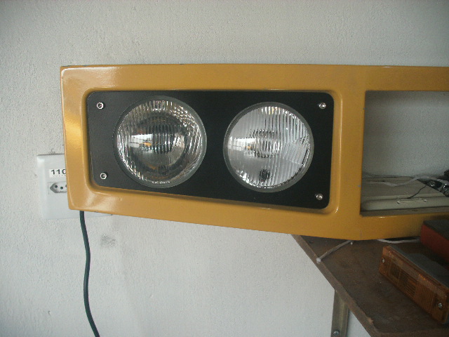

  • 14/11/2011, 21:59
    portugues
    5 Anexo(s)
    algumas atualizações..são poucas!! mais aos poucos vai indo!!
    Anexo 320433Anexo 320434Anexo 320435Anexo 320436Anexo 320437

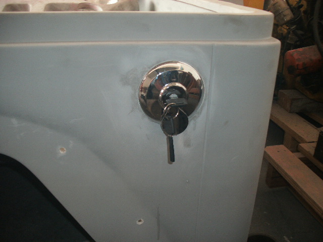

  • 14/11/2011, 22:03
    portugues

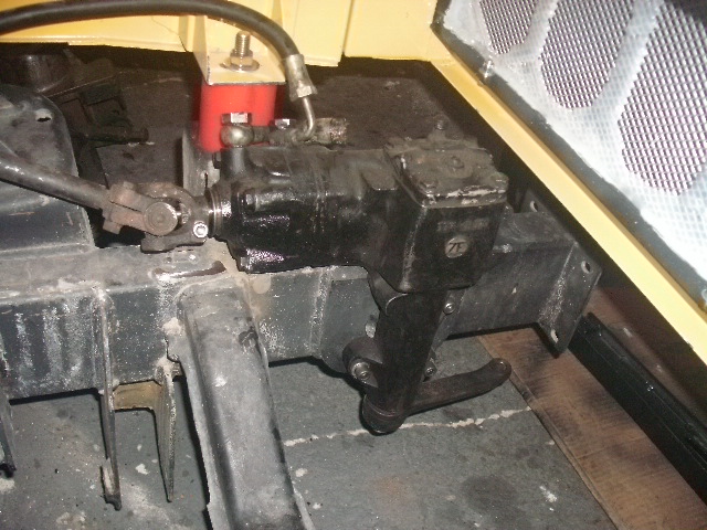

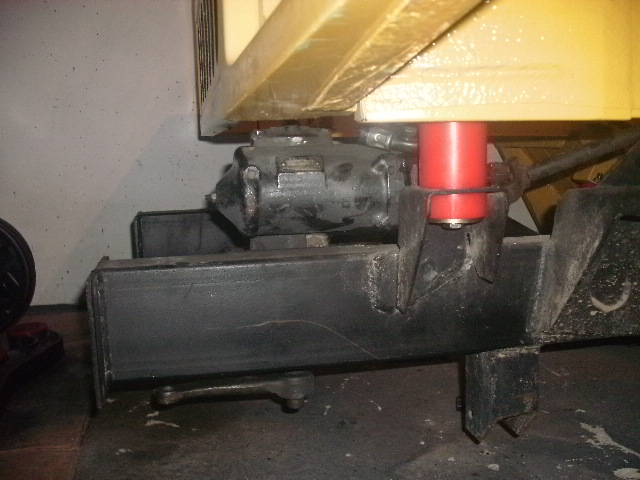

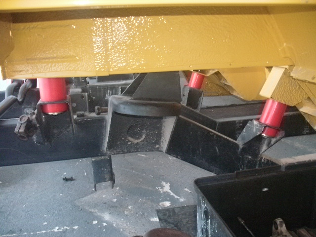

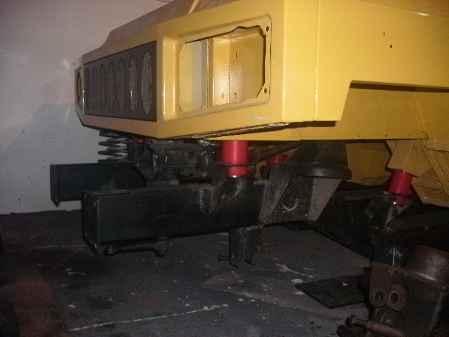

    5 Anexo(s)
    caixa de direção e tampa do tanque
    Anexo 320438Anexo 320439Anexo 320440Anexo 320441Anexo 320442

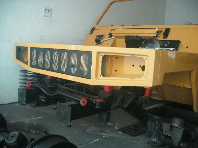

  • 15/11/2011, 22:11
    portugues

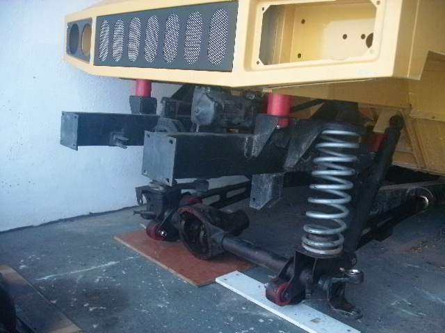

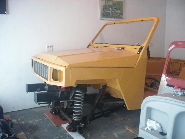

    3 Anexo(s)
    olá celso tudo bem? primeiramente obrigado... sim atampa do engesa será igual ao do jeep.... quanto ao painel vc se refere ao do jeep ou do engesa..o do jeep fui eu quem fiz já o do engesa comprei ele assim...diferente né? ainda não achei nenhum igual .. não sei quantos sairam pois pesquisando tem um monte de modelo diferente.. não dá para entender!! bom estamos ai abraços andré.
    algumas fotos de hoje !! montagem do diferencial dianteiro..já tá subindo ..rs
    Anexo 320636Anexo 320637Anexo 320638
