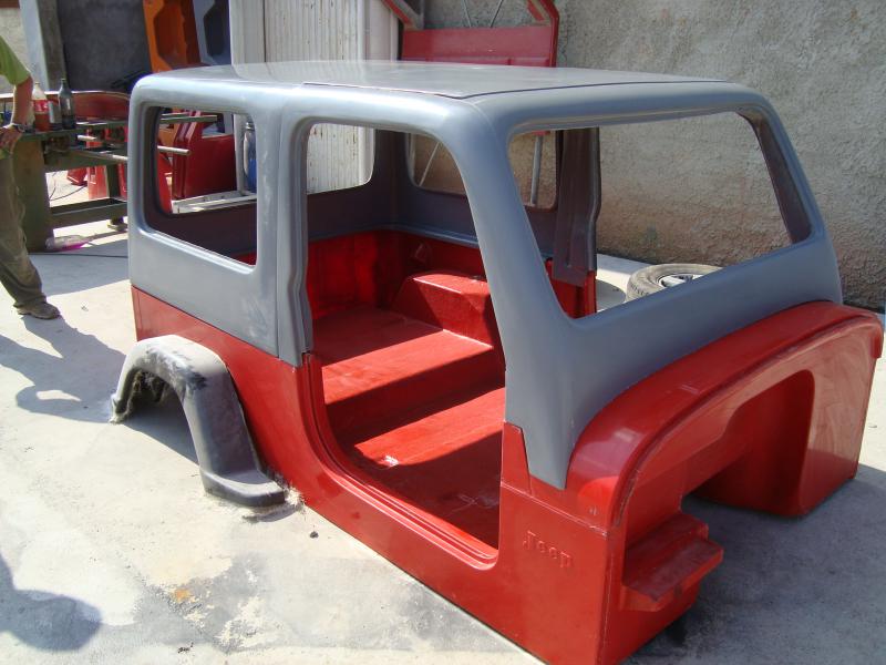

    Visitando o Stand da Fiber e um papo com o Frederido e com o Ricardo, viemos pra casa com uma carroceria completa com capota em fibra tb do mobelo bi-partido ...
    Bom, a carroceria ja temos, agora faltava ter o jeep pra acomodar a capota ..

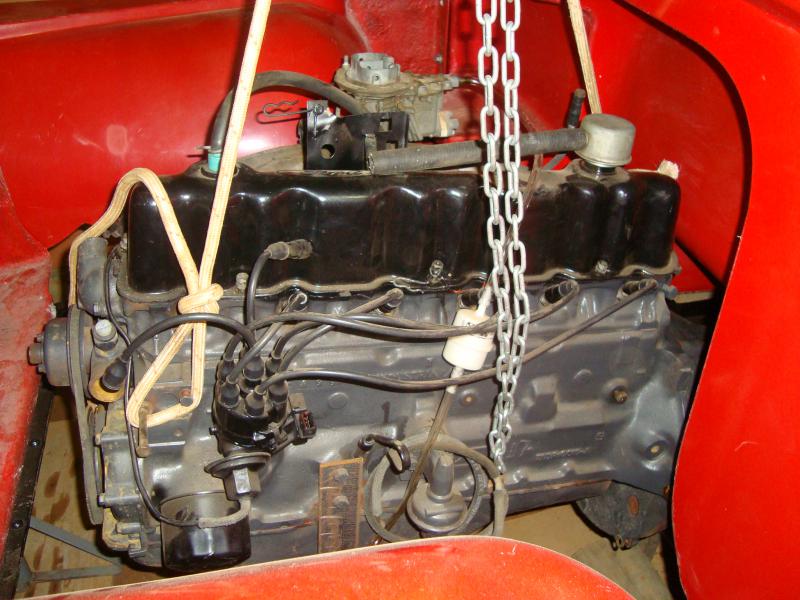

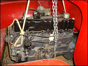

    Começamos a correr atras do restante e até o momento alem da capota ja temos:
    • Chassis CJ5 com doc em dia e ja em nome do nono proprietário.
    • Motor Falcon 3.6L completo (alternador, carburador, embreagem) e funcionando.
    • Caixa de marchas FSO-2305B adquirida aqui do Forum do meu amigo Zepi.
    • Caixa de reduzida Borg Warner 1354 comprada daqui tb do amigo Ramiro.
    • Eixos Dana 44 de Rural.

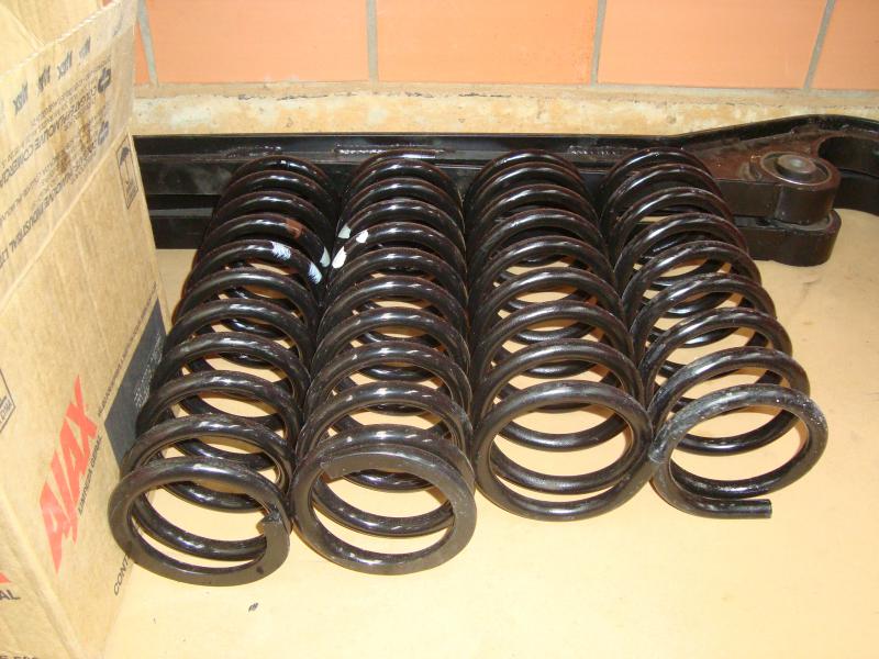

    • Kit de Suspensão do Engesa desenvolvido pela Cinfel para adaptar no Jeep.

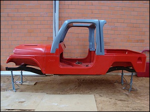

    Continuando

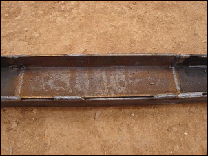

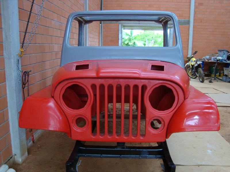

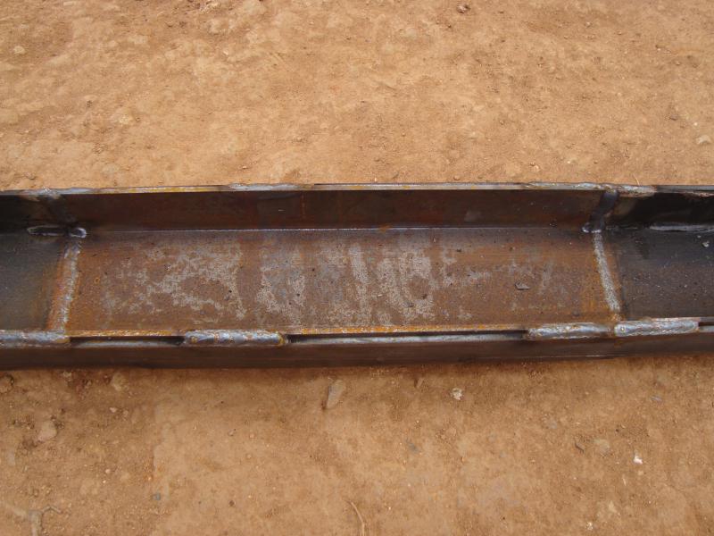

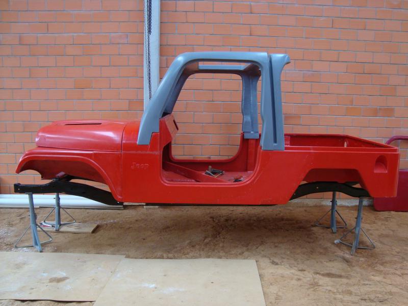

    O prazo para entrega da carroceria era de +/- 70 dias..
    Foi o tempo que tivemos para comprar as peças adquiridas até agora e começar os trabalhos..

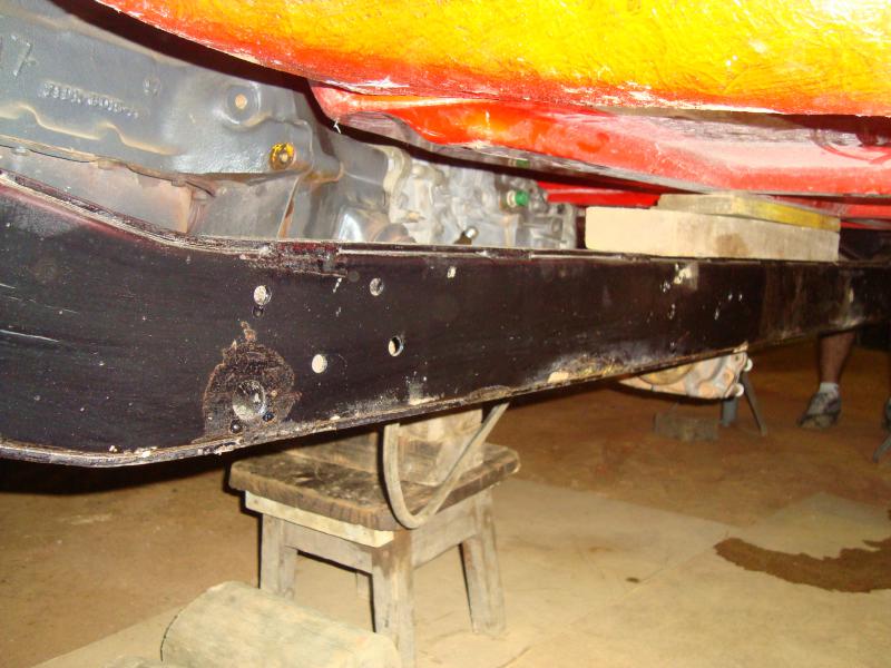

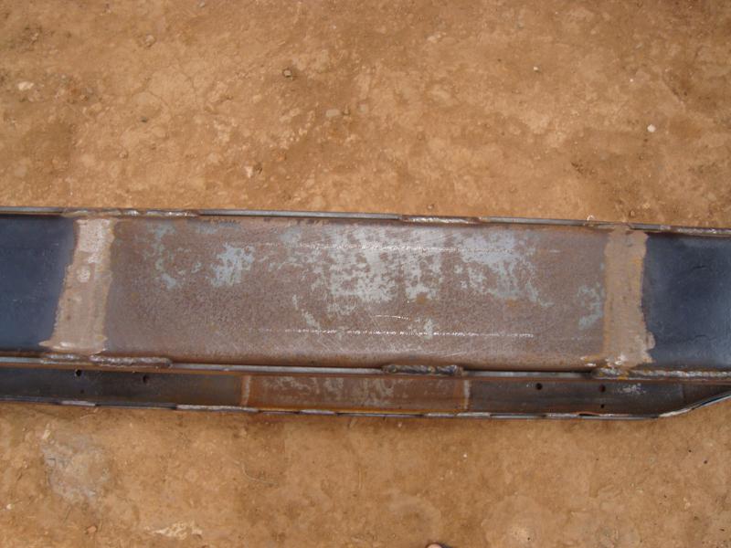

    O chassis apesar do bom estado foi alongado em 37cm e cintado com barras chatas de 1.1/2" por 3/16".
    A intenção de alongar foi ganhar um pouco mais de espaço pra acomodar os passageiros e tb ganhar conforto, estabilidade e espaço para a nova suspensão.
    Sendo assim a carroceria tb teve que ser alongada, pra atender o novo entre-eixos mais longo..
    Segue algumas fotos do serviço feito no chassis e na corroceria ja montada e posicionada emcima do chassis..

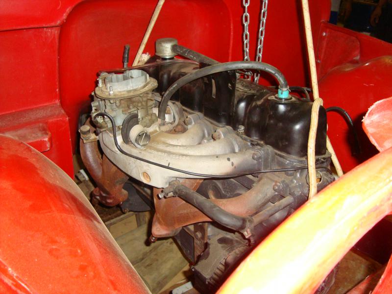

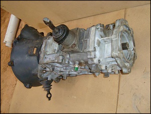

    Adaptação da caixa na capa-seca..
    Tivemos que refazer a furação da caixa, para que ela pudesse ser adaptada na capa seca.. O eixo piloto terá que ser alongado uns 20mm para que fique no tamanho correto.. A vantagem vai ser continuar usando o conjunto todo de embreagem no motor, assim fica original..
    Depois montamos a reduzida e prendemos tudo no motor para definir o possivel lugar do motor e a confecção dos suportes do motor e cxs..

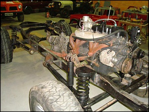

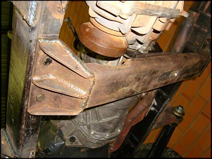

    Pra tirar a poeira disso aqui.. Só pra dizer que as coisas ja andaram bastante desde minha ultima postagem.. Quase tudo foi feito, adaptado, desmontado e estamos começando a remontar ele..
    Creio que mais uns 60 a 90 dias ele esteja prontinho pra desfilar por ai, no asfalto ou na trilha..
    Durante a semana irei postando algumas fotos de todos as etapas.. Segue algumas da fixação dos braços da suspensão 2 link..

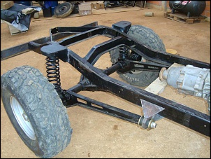

    Continuando

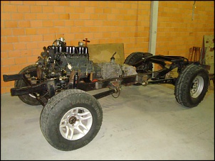

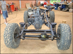

    Ai ta o motor e cx + reduzida no lugar e a carroceria no chassis pra dar uma ideia do tamanho que vai ficar.. O chassis ja foi cintado e todos os suportes soldados..
    Ta pronto pra ir pra pintura...

    Rodrigo tá muito bacana a máquina aí, só uma coisa, o diff dianteiro tá de ponta de cabeça ....
    Tuna
    Cj-5 1966 - "Tsunami"
    Usuário Avatar de vavarusso
    01/06/2011
    JUAZEIRO/BA
    2,412
    Pela primeira foto também acho que o diferencial está do lado "errado", mas, depende do conjunto que estais a usar. E isso tb seria um erro muito primário num serviço desta qualidade.
    18/03/2009
    mambore/PR
    1,611
    A caixa de transferencia q ele usa é a da Ranger, portanto o diferencial está do lado certo, porém penso o seguinte, se o diferencial está de cabeça pra baixo qdo ligar a tração dianteira ele não vai rodar os pneus ao contrario do traseiro? Ou seja, o traseiro empurando pra frente e o dianteiro pra trás?
    Usuário Avatar de fabiano caxias
    12/05/2009
    caxias do sul/RS
    1,404
    muiiito provavel que inverteram a bola soltando as tubeiras do eixo,eu particularmente prefiro girar a tc da ranger que é relativamente mais simples de fazer e no corre riscos de vazamentos,essas tubeiras e um saco mexer,alem de alinhamento exato tem q vedar ate o pensamento heheh
    bicuda 4.9i 5ad+200%+42"s
    jeep willys 42 4.3 começando a saga
    xj 2 portas
    29/04/2003
    3,509
    Agradecimentos: 22
    Não inverteram a bola não se tivessem invertido a bola tava tudo certo, mas o diff está de ponta cabeça!!!!
    Tuna
    12/05/2009
    caxias do sul/RS
    1,404
    acho q to vendo coisas entao kkk
    pra mim esta certo,o reservatorio de oleo esta pro lado de baixo
    é so olhar a foto do eixo traseiro onde tem s doi eixos juntos,tem um sinal no tubo que parece uma emenda
    esta igual
    ou to muito loco mesmo kk
    xj 2 portas
