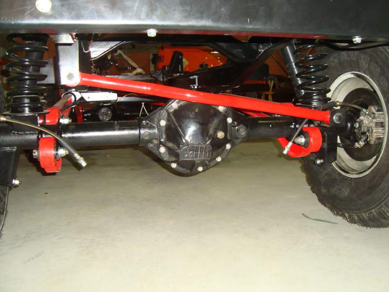

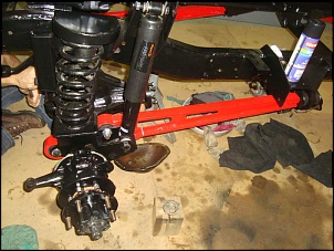

    Citação Postado originalmente por gustavomacau Ver Post
    Parabéns pelo projeto. Parece ser uma reforma refinada.
    Aproveito p/ perguntar se o sistema de molas helicoidais foi comprada em um kit ou vc mesmo desenvolveu?
    A cinfel faz umas estruturas parecidas com essa. São de lá ??
    Se possivel me informe quanto custou o kit.
    Obrigado e parabens pela viatura
    Cara..
    Obrigado pelos elogios.. Estamos tentando fazer da melhor maneira possivel.. Na verdade não da pra dizer que e uma reforma esse projeto, pois o jeep começou do zero.. Mas acho que vai ficar bom..
    Referente a suspensão: foi adquirido da Cinfel mesmo, que comercializa em forma de kits. não me lembro dos valores mais depois vejo com o dono da viatura e te passo uma mp..

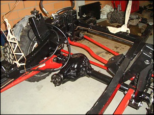

    Senhores
    Como disse o Fabiano foi invertido a bola, soltando as tubeiras do eixo.. Assim ficou do lado certo da saida da reduzida da Ranger, que é para o lado esquerdo.. O diferencial ta do lado certo sim, podem ficar tranquilos..
    Essa informação de alterar a reduzida e inverter a saida e uma boa ideia.. Vou pesquisar

    Citação Postado originalmente por rodrigo.hoffman Ver Post
    Senhores
    ela deve ser semelhante a da s10 ,vc gira ela e muda o pescador de oleo de posiçao ,ate mesmo na cx original da s10 ja viramos a tc de lado,mas sem flange dificulta um pouco pois ela nao casa os furos em 100% ,mas é menos trabalho q inverter a bola hehe,qualquer coisa estamos ai,parabens pelo progeto

    Citação Postado originalmente por fabiano caxias Ver Post
    Bom..
    Quem sabe para um proximo projeto.. Mas é bom saber que é possivel fazer de outra maneira sem alterar o eixo..
    Vai mais algumas fotinhos..
    Pedaleira de troller, coluna de direção do Uno, bancos de Crossfox e um teste com pneus 33" pra ver como fica o visual..

    Lindo projeto. Parabéns.
    Não vi onde foi preso o amortecedor traseiro.

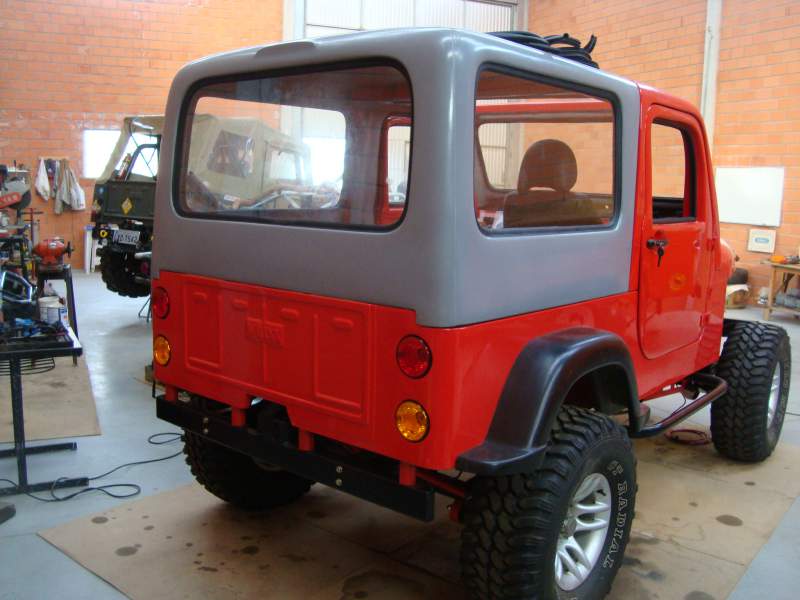

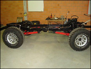

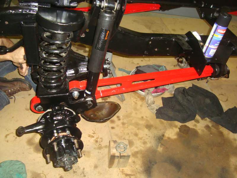

    Seguem os trabalhos..
    Agora definitivos.. Depois da desmontagem total, pintura, começamos a remontar ele..
    Montagem do diferencial dianteiro e traseiro..
    Kit flutuante total tork, ponto de ancoragem e a parte de baixo toda montado e calçando os sapatos novos Savero 33"..
    E vamos indo

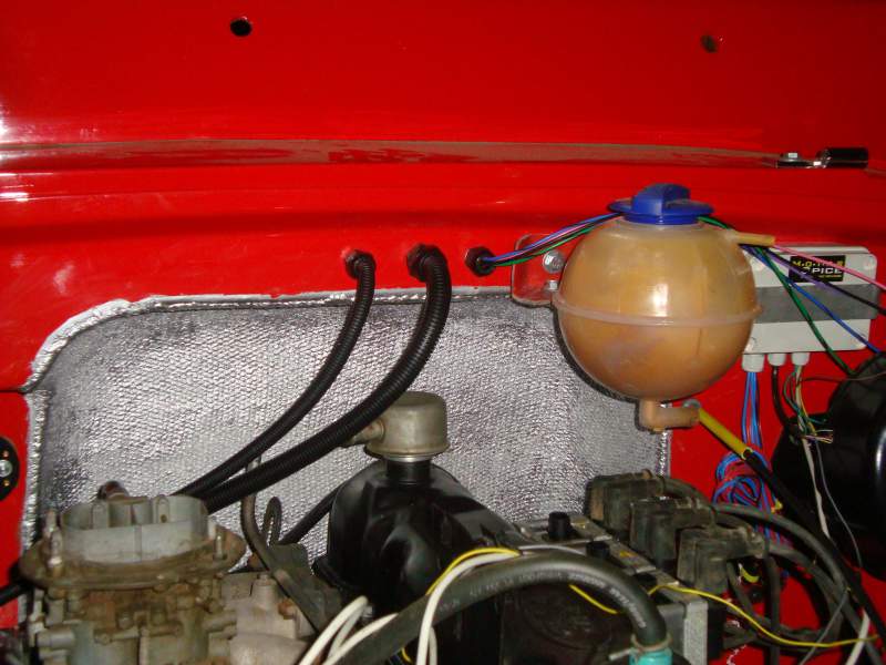

    Mais algumas

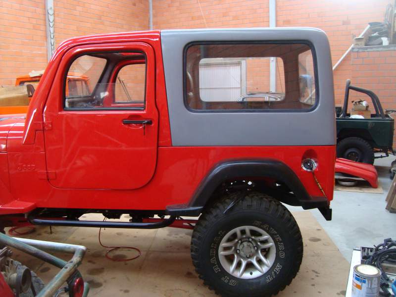

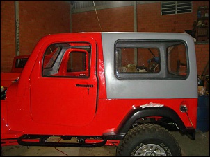

    Aplicamos uma manta térmica na fibra no painel corta fogo, pra evitar o aquecimento gerado pelo motor...
    E aqui algumas dele já montado..
    Acho que tá ficando bom...
