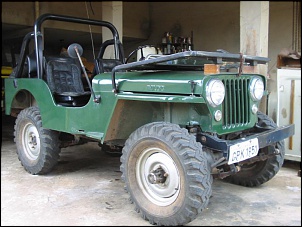

    Bom pessoal venho acompanhando o forum a bastante tempo, e sempre deu idéias novas.

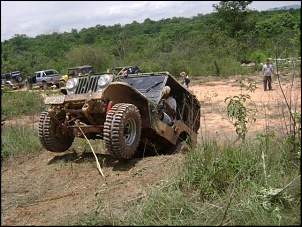

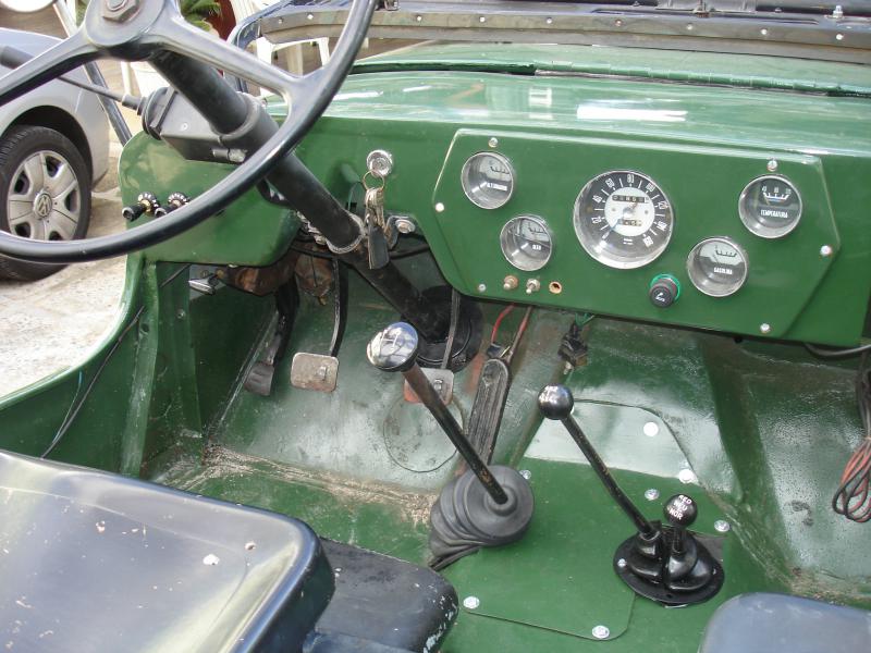

    Não é o primeiro Jeep que reformei ou ajudei a reformar, este CJ3A foi adquirido quando eu tinha 13 anos (tenho hoje 33 anos) ele tinha apenas o chassi, diferenciais e carroceria, sua reforma durou 5 anos, trabanhando nos finais de semana, nessa reforma foi adaptado o motor do Opala 4cc gasolina, caixa 4 mairchas do Jeep, carroceria nova, diferenciais no Jeep mais novo (canela grossa), reforço chassi, etc
    Depois foram feitas algumas adaptações, como suspenção da Toyota Bandeirante, direção santana, caixa de marchas Clarck 4 marchas, mudança painel de instrumentos, etc
    Hoje estou reformando novamente, adaptando mais um tanque na traseira, mudança filtro de ar, ...

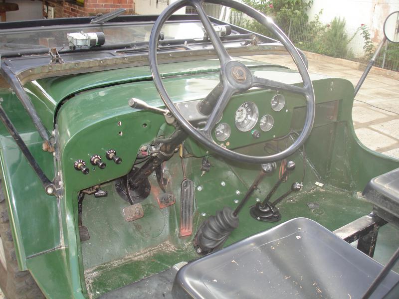

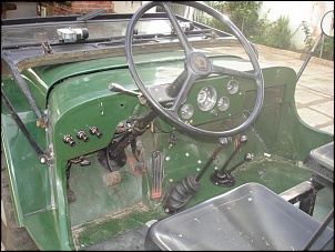

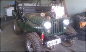

    Jeep Willys 1951

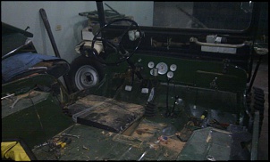

    Antes, com painel do Aero Willys, suspensão original, ...

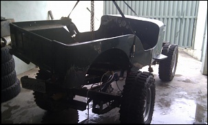

    Jeep Willys 1951
    Antes da reforma

    Configuração
    Motor Opala 4cc
    Caixa Clarck 4 marchas
    Suspensão Toyota
    Direção Santana
    Bloqueio diferencial 70% dianteira e traseira

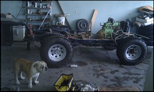

    Jeep Willys 1951
    Lixando chassi

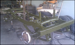

    Chassi pintado

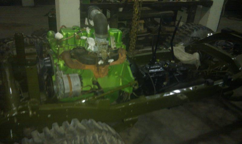

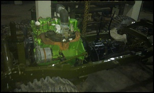

    Como o motor foi reformado, preparado e pintado pouco antes da reforma, o mesmo não foi pintado nesta reforma, somente a caixa e sobre caixa
    Motor e chassi pintados

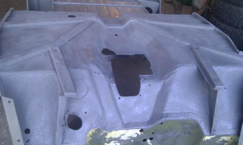

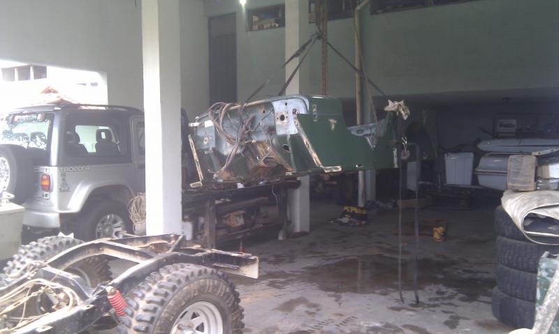

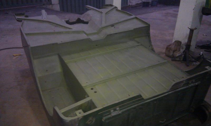

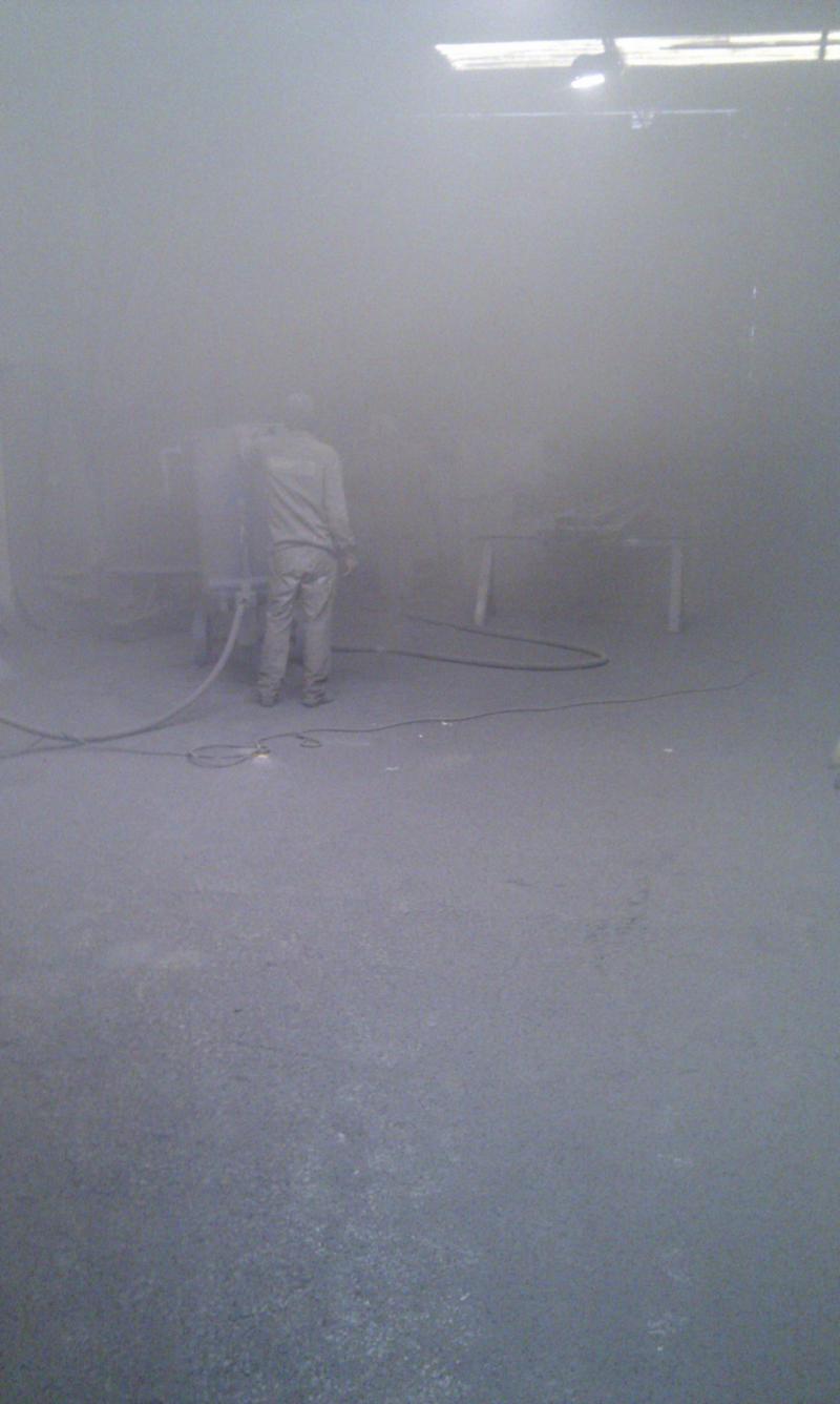

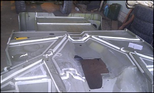

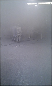

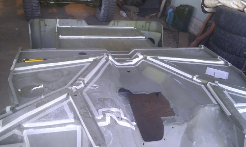

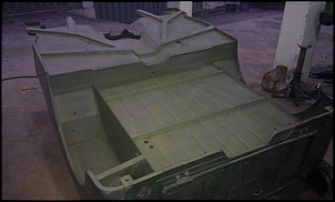

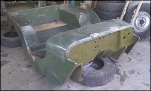

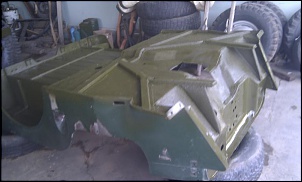

    Levando carroceria para jateamento de areia, somente na parte de baixo, pois após uma trilha levei a uma lavajato e aplicaram solupam puro, e o emborrachamento e tinta do assoalho na parte de baixo, soltou em várias partes, como a carroceria é nova foi o motivo de reformar (praticamente somente pintura)

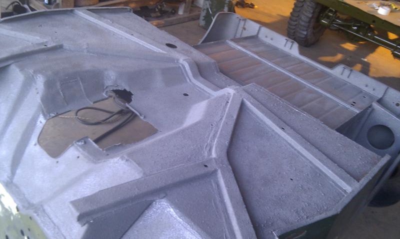

    Aplicado Wash prime
    Preparando para aplicar KPO nas frestas
    Aplicado emborrachamento a base de solvente chamado SILTEX
    Jeep Willys 1951
    Pintura parte de baixo
    Preparando parte de cima

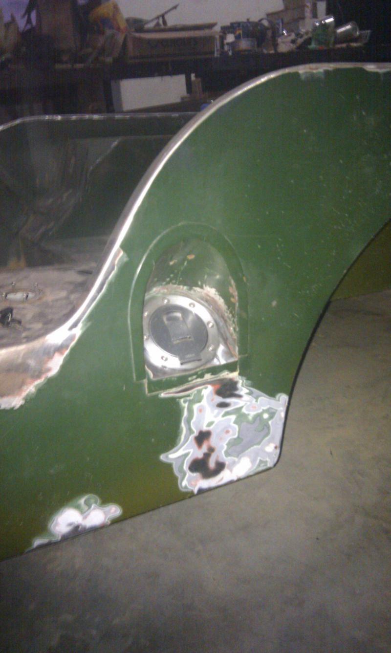

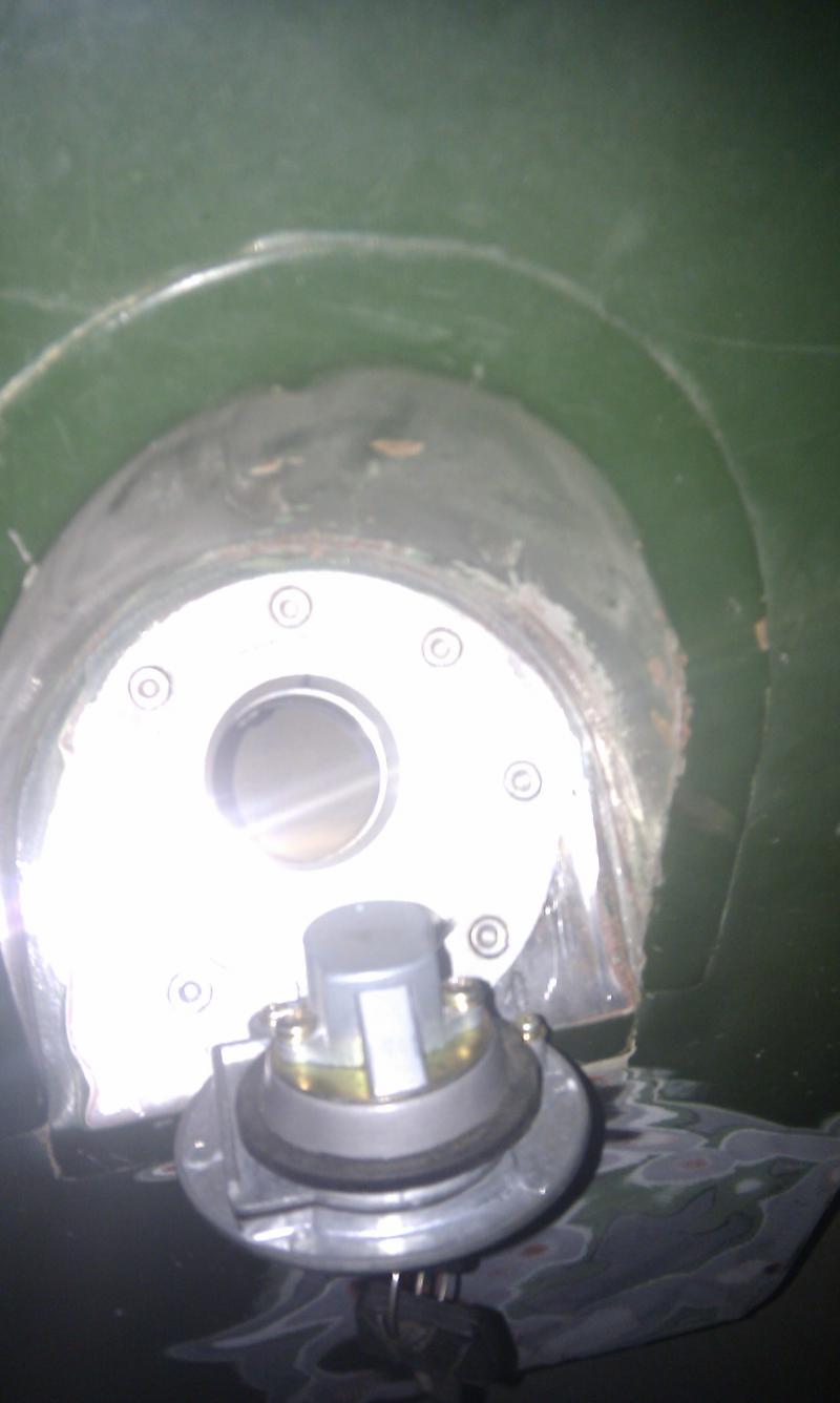

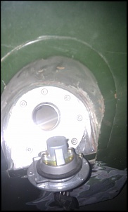

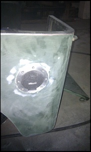

    Adaptando tanque na traseira
    Reforma CJ3A - Pindurim-imag0402.jpgAdaptando tampa da RD350 nos 2 tanques de combustível
