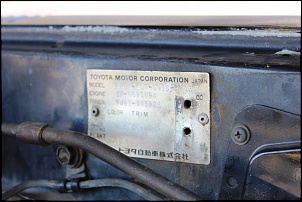

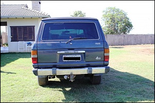

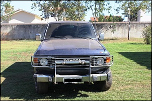

    Bão, sobre a viatura, é (supostamente) uma FJ62 ano 86, motor 3F.
    Digo supostamente porque alguns dados e características não batem com o modelo, ela tem os faróis redondos e o ano de fabricação característicos de uma FJ60, mas tem a plaqueta de identificação e o motor característicos de uma FJ62, até hoje não consegui desvendar o porque dessas divergências.
    Sobre a história dela, a fabricação é Japonesa e foi vendida na Venezuela, ao circo Orfei (não sei se foi o Orlando ou o Orfeu) quando numa turnê por lá, pelo menos foi isso que consegui levantar de info até o momento.
    Está com 272.000km rodados no odômetro, motor ronronando como novo, freio e embreagens aparentemente em ordem, e claro, detalhes por fazer como todo carro com 25 anos, mas falando sério, muito menos a fazer do que imaginei, a criança está em muito boa forma.
    Vamos à algumas fotos.

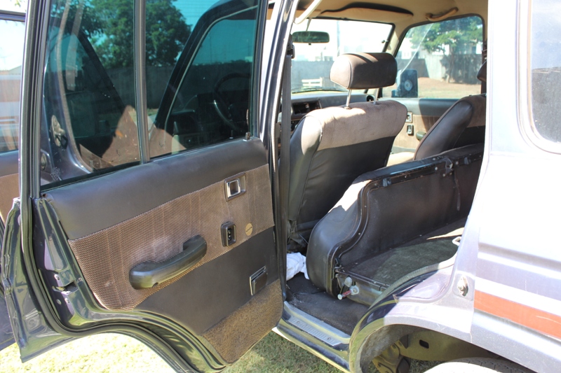

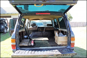

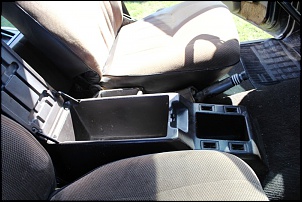

    Algumas do interior:
    Miniaturas de Anexos Miniaturas de Anexos Toyota Land Cruiser FJ62 - Smurfette-fj62_revinicialcanon13.jpg   Toyota Land Cruiser FJ62 - Smurfette-fj62_revinicialcanon14.jpg   Toyota Land Cruiser FJ62 - Smurfette-fj62_revinicialcanon15.jpg   Toyota Land Cruiser FJ62 - Smurfette-fj62_revinicialcanon18.jpg   Toyota Land Cruiser FJ62 - Smurfette-fj62_revinicialcanon19.jpg

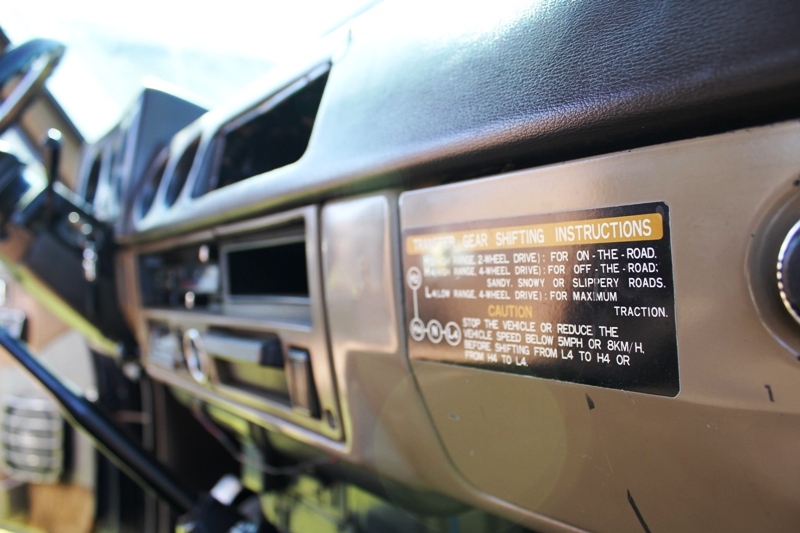

    03/02/2006
    Nova Mutum/MT
    6,645

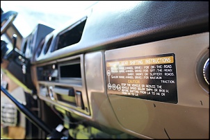

    Alguns detalhes.
    RL original Aisin
    Acionamento mecânico do 4x4 e da reduzida
    Freio de mão com segredo
    Miniaturas de Anexos Miniaturas de Anexos Toyota Land Cruiser FJ62 - Smurfette-fj62_revinicialcanon06.jpg   Toyota Land Cruiser FJ62 - Smurfette-fj62_revinicialcanon17.jpg   Toyota Land Cruiser FJ62 - Smurfette-fj62_revinicialcanon20.jpg

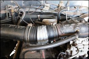

    03/02/2006
    Nova Mutum/MT
    6,645

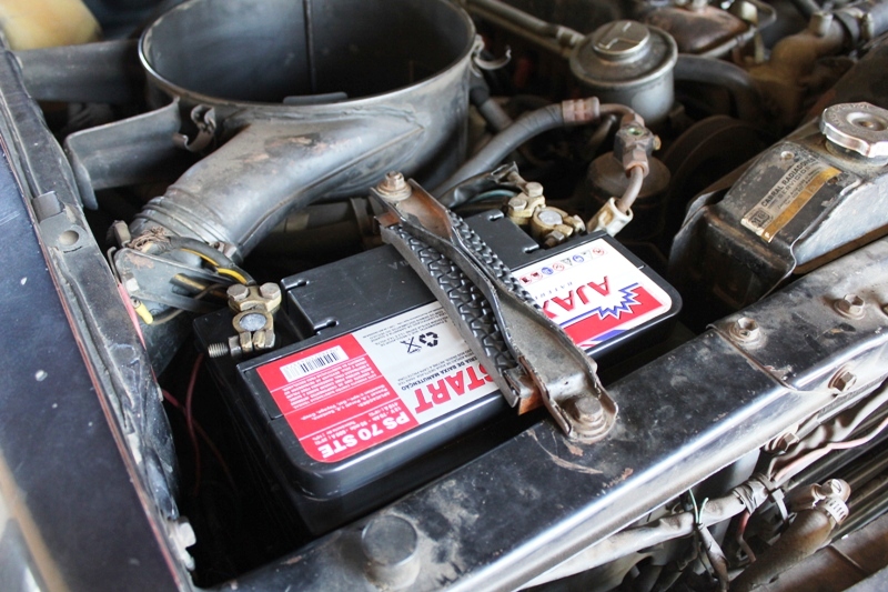

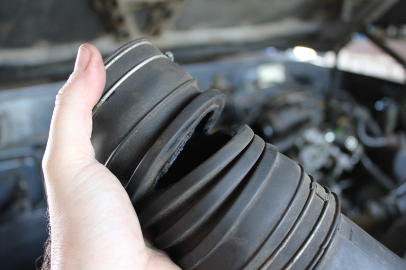

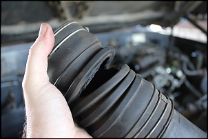

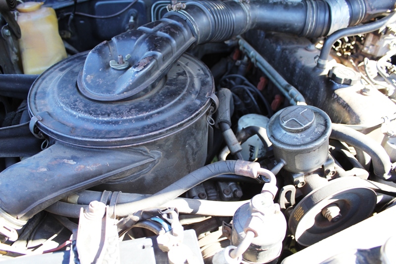

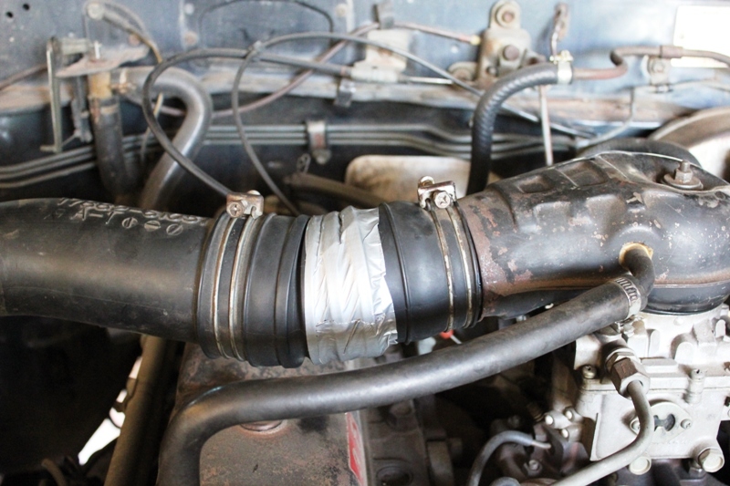

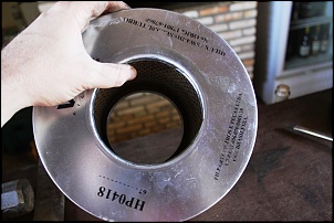

    1ºs trampos, uma bateria nova e trocar filtro de ar.
    Filtro usei da hilux-sw4, precisando de uma pequena intervenção.
    A mangueira da admissão estava rasgada, como era domingão, acionei o modo [gambi] e dá-lhe silver tape.
    Miniaturas de Anexos Miniaturas de Anexos Toyota Land Cruiser FJ62 - Smurfette-fj62_revinicialcanon01.jpg   Toyota Land Cruiser FJ62 - Smurfette-fj62_revinicialcanon02.jpg   Toyota Land Cruiser FJ62 - Smurfette-fj62_revinicialcanon03.jpg   Toyota Land Cruiser FJ62 - Smurfette-fj62_revinicialcanon04.jpg   Toyota Land Cruiser FJ62 - Smurfette-fj62_revinicialcanon05.jpg

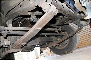

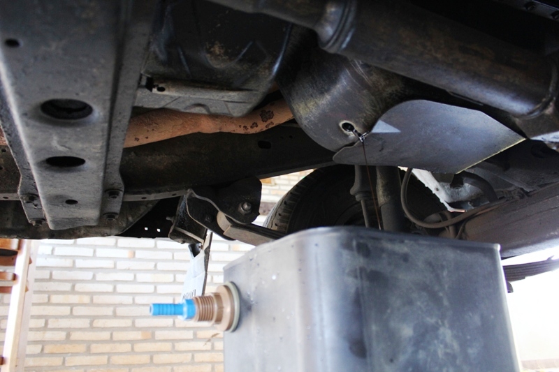

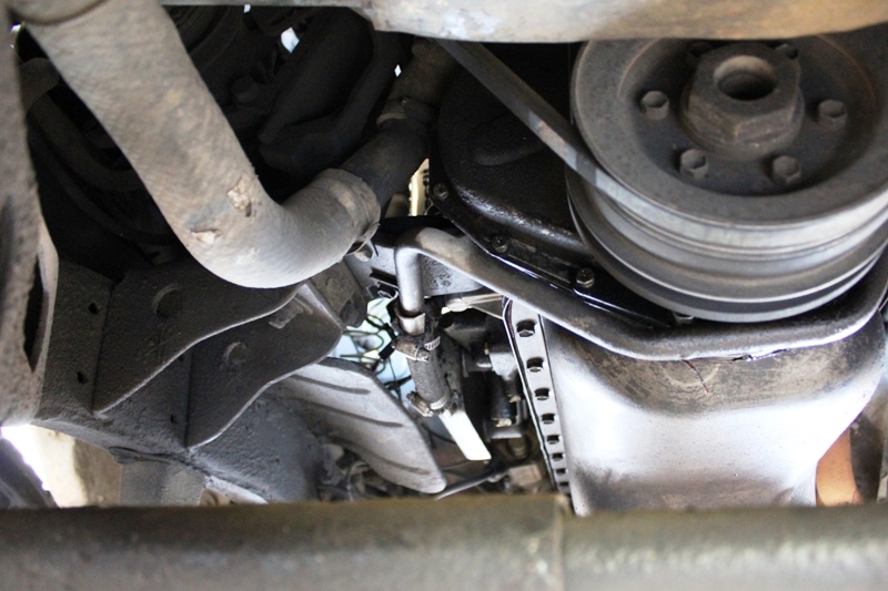

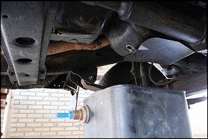

    Uma olhada por baixo.
    Dianteira.
    Miniaturas de Anexos Miniaturas de Anexos Toyota Land Cruiser FJ62 - Smurfette-fj62_revinicialcanon27.jpg   Toyota Land Cruiser FJ62 - Smurfette-fj62_revinicialcanon28.jpg   Toyota Land Cruiser FJ62 - Smurfette-fj62_revinicialcanon29.jpg   Toyota Land Cruiser FJ62 - Smurfette-fj62_revinicialcanon30.jpg

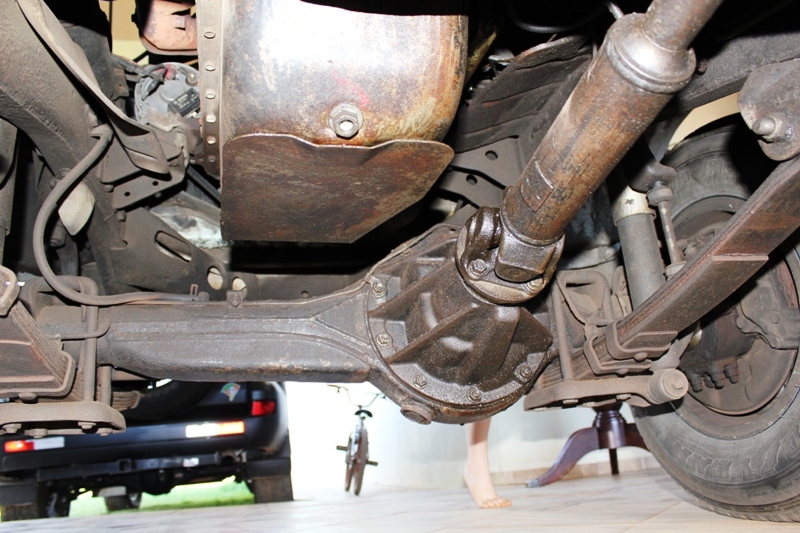

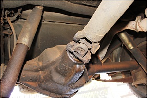

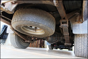

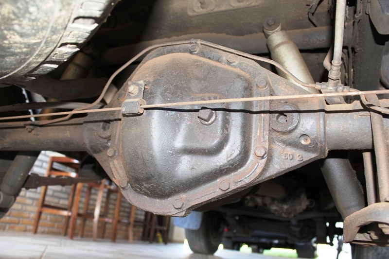

    03/02/2006
    Nova Mutum/MT
    6,645
    T-case e traseira.
    Seria um eixo Dana?
    Miniaturas de Anexos Miniaturas de Anexos Toyota Land Cruiser FJ62 - Smurfette-fj62_revinicialcanon32.jpg   Toyota Land Cruiser FJ62 - Smurfette-fj62_revinicialcanon33.jpg   Toyota Land Cruiser FJ62 - Smurfette-fj62_revinicialcanon34.jpg   Toyota Land Cruiser FJ62 - Smurfette-fj62_revinicialcanon35.jpg

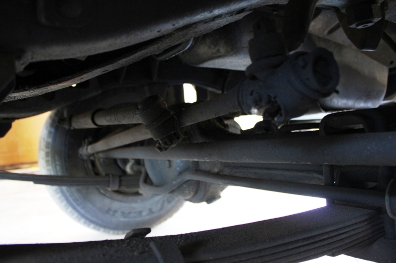

    Mais umas por baixo.
    A t-case parece ter uma saída para PTO
    Miniaturas de Anexos Miniaturas de Anexos Toyota Land Cruiser FJ62 - Smurfette-fj62_revinicialcanon36.jpg   Toyota Land Cruiser FJ62 - Smurfette-fj62_revinicialcanon37.jpg   Toyota Land Cruiser FJ62 - Smurfette-fj62_revinicialcanon39.jpg   Toyota Land Cruiser FJ62 - Smurfette-fj62_revinicialcanon41.jpg

    Trocando óleos e a galera fazendo a festa em volta, quando me viu tirando algumas fotos meu piá logo foi atrás de providenciar a versão dele

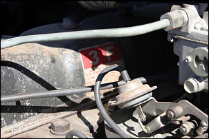

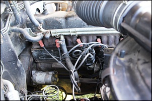

    Algumas do cofre do motor.
    Radiador precisando de uma geral.

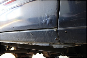

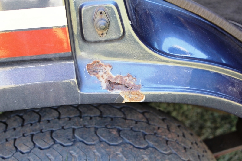

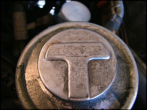

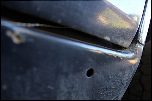

    Detalhes na lata por fazer.
    Na última foto, na tampa, ToyoDa, old times
    Miniaturas de Anexos Miniaturas de Anexos Toyota Land Cruiser FJ62 - Smurfette-fj62_revinicialcanon16.jpg   Toyota Land Cruiser FJ62 - Smurfette-fj62_revinicialcanon31.jpg   Toyota Land Cruiser FJ62 - Smurfette-fj62_revinicialcanon38.jpg   Toyota Land Cruiser FJ62 - Smurfette-fj62_revinicialsony07.jpg

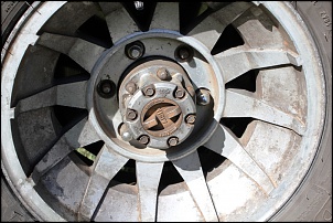

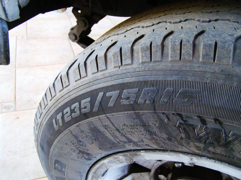

    Pneus, bão, pneus é um caso à parte
    Veio com três medidas, na dianteira com dois 235
    Na traseira, um lado com 255 e o outro com um 31" (+/- 4cm diferença)
