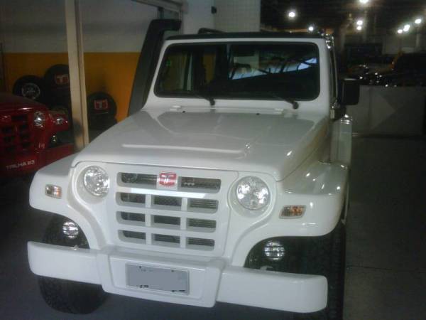

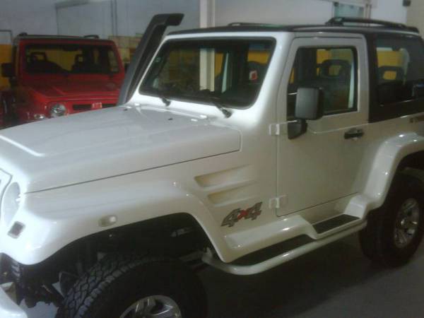

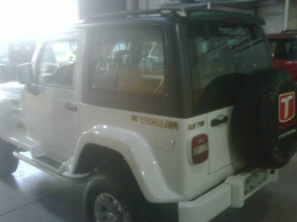

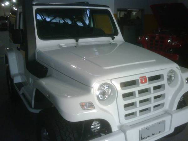

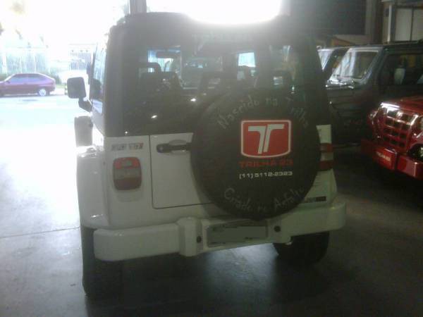

    Fotos dele ainda originalzin, saindo da concessionária:
