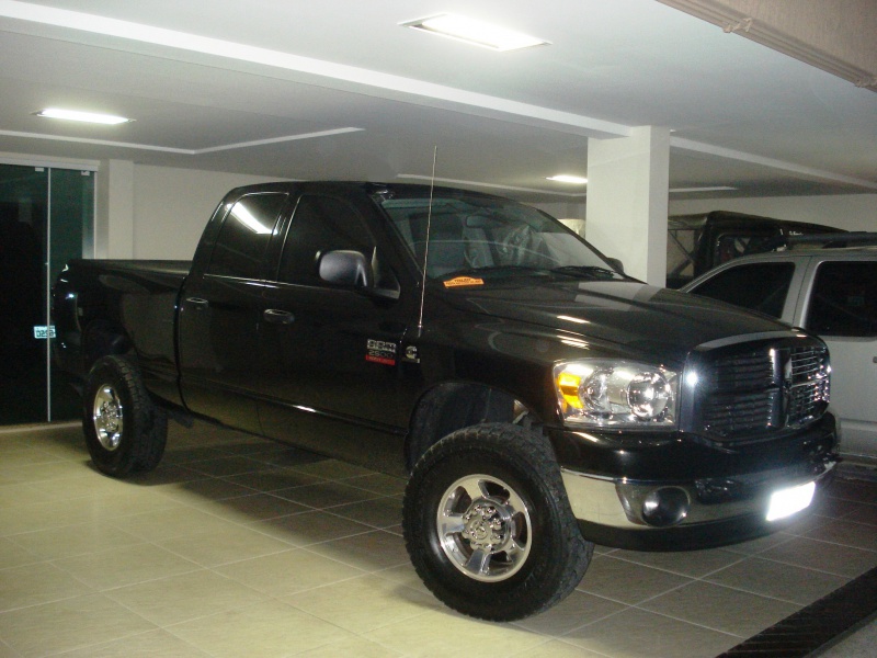

    Estou com minha Dodge Ram 2500 desde Fev. 2009, cab dupla, preta, Cummins 6cc 5.9 330cv, esta com 19.000 km e totalmente original, apenas pus os pneus Yokohama 315/70 R17 assim que saiu da concessionária (Não quis nem vê-la com os 265 lingüiça hehe).
    Atualmente estou estudando uma preparação leve para expedições, ano que vem pretendo fazer uma viajem pelos vizinhos AR, CHILE, PY, UY (ainda nada programado).
    Toda ajuda será bem vinda.
    Vou começar postando as idéias e inspirações.

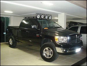

    Bagageiro de teto, com Hi-Lift na lateral, e 4 milhas Hella 500 na frente.
    Miniaturas de Anexos Miniaturas de Anexos Dodge Ram 2500 ''Expedition''.-bagageiro-ram-2-.jpg   Dodge Ram 2500 ''Expedition''.-bagageiro-ram.jpg   Dodge Ram 2500 ''Expedition''.-bagageiro-ram-4-.jpg   Dodge Ram 2500 ''Expedition''.-bagageiro-ram-1-.jpg   Dodge Ram 2500 ''Expedition''.-bagageiro-ram-3-.jpg
    Boa noite.
    Me tira uma dúvida, por favor: por que instalar bagageiro no teto tendo uma caçamba tão espaçosa?

    Como quero caracterizar o estilo offroad, faz parte.
    Além que querer instalar a barraca de teto no teto, alem dos milhas e hilift ficarem mais bem organizados.

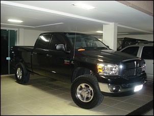

    Ontem fiz fotos e uma montagem nas coxas para ter uma idéia.
    O milha ja tenho, porém somente 1 peça, faltam os outros 3 que são montagem hehe.
    Eu iria de F-250 sem pensar, body lift e pneuzão. Vi uma em Floripa, preta, BF 37 e body lift. Babei.
    Abraço.
    Miniaturas de Anexos Miniaturas de Anexos Dodge Ram 2500 ''Expedition''.-ram-bagageiro-arco.jpg   Dodge Ram 2500 ''Expedition''.-ram-milha-005.jpg
