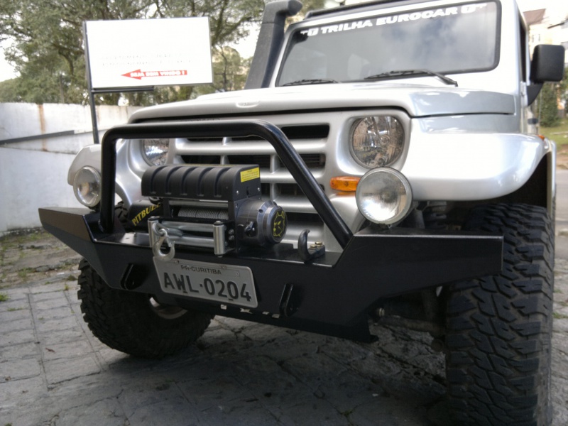

    Bom.... o Troller já ta ganhando cara de trilheiro
    Terminei o parachoque dianteiro, agora vou começar o traseiro...
    Peito de aço e prot. dereduzida tbm já estão instalados...
    Guincho já esta comprado...
    e Vamos montando a viatura

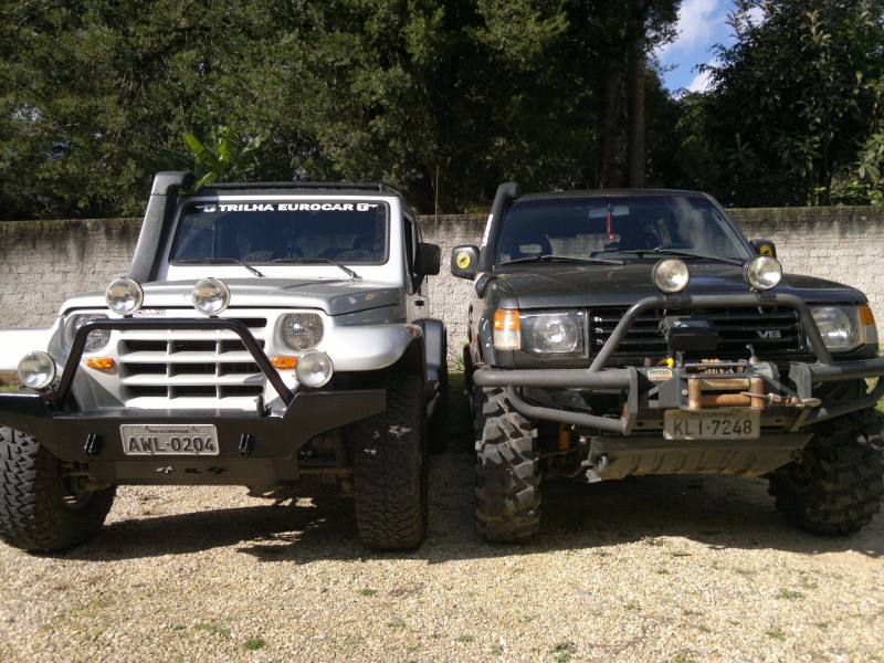

    Troller x Pajero
    Valeu... daqui a umas duas semanas tem novidades sobre o PC traseiro
    Então....Ainda não posso dar muitas opiniões pq não usei o Troller para as mesmas trilhas q faço com a Pajero... assim q fizer isso posso comentar melhor... mas de cara vão alguns relatos.
    Conforto:
    Neste quizito a Pajero é infinitamente melhor, mais espaçosa, silenciosa pois uso somente em trilhas e não tem painél rangendo ou barulhos de peças etc, acabamento primoroso, ergonomica, tem um porta malas relativamente bom que comporta bem as tranqueiras de trilha.
    O Troller, neste quizito é bem inferior, a ergonomia é zero, o porta malas é ridiculo (porém é um jipe né) os bancos até são confortáveis... mas ainda não fiz longos trajetos para testa-los
    Suspensão:
    Acho que ambos são equivalentes mas a Pajero é mais macia, pula menos em trilhas. Na questão de torção a Pajero leva vantagem na traseira e o Troller na dianteira... a vantagem q vejo aqui é q no troller pode-se mexer muito mais para se aprimorar a suspensão... e a Pajero não, mas em condições normais, vejo q a Pajero fica bem mais no chão e derrapa bem menos na terra.
    Motor:
    Aqui não tem comparação... O Troller é indiscutivelmente é melhor... deixando de lado um ser gasolina e outro diesel, o torque do troller é excelente deixando a viatura muito mais na mão na trilha... Gosto muito do V6 da Pajero, mas comparar os dois não dá.
    Tração:
    A reduzida do Troller é melhor com a vantagem de se poder modificar a sua relação facilmente para melhorar ainda mais... A Pajero ganha pontos pelo acionamento mecânico mais confiável e um sistema de acionamento da 4x4 muito eficiente e que nunca incomada... muito mais pratico q acionar as RL e tão confiável quanto.
    Quanto ao gosto pessoal:
    Ambas as viaturas são excelentes... a razão leva a crer que a melhor opção é a Pajero... mas a questão imcompreensível é q mesmo com varios pontos negativos acaba-se gostando do troller por motivos irracionais... talvez pq gostamos de "JIPE" mesmo...hehehehe

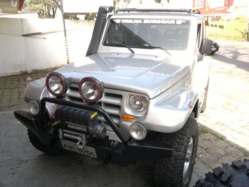

    Então... não esta indo na velocidade que gostaria, mas está seguindo adiante.
    Veja aí nas fotos:
    Instalei farois de milha Xenon 7"... ficou animal;
    Também já esta instalado o PC traseiro...
    Tô fazendo:
    O suporte para step com articulação no PC.
    Preciso encontrar umas rodas para os novos pisantes q estão já estão comprados.
