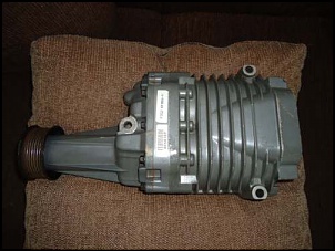

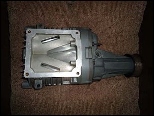

    Acabou de chegar um presentinho especial para ela:
    Um supercharger Eaton M90 que com baixa presão (0,6kg) vai elevar a potencia de 202cv para pelo menos 300cv. O detalhe é que por ser um compressor mecanico e não um turbo, a potencia entra linearmente e não como um "empurrão" como no turbo e a maioria do troque(80%) já entra em baixa rotação. Deixando o motorzinho, um verdadeiro canhão.
    O unico problema é proficional para fazer a instalação correta deste compressor. Por isso tenho que pesquisar muito e fazer eu mesmo a intalação.
    Aguardando opiniões.

    300 cv ??????????????
    num JEEPAJE (jeep+ pajeiro= JEEPAJE= um nomesinho feio bacaraio ) isso dai vai ser o cão ainda mais com um bloqueio .
