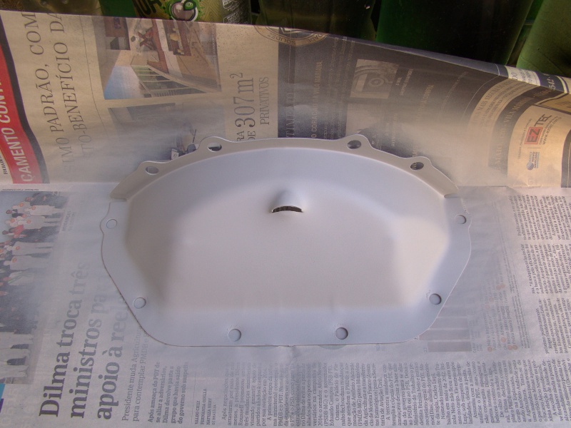

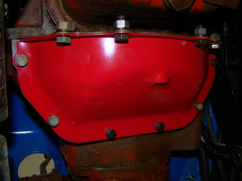

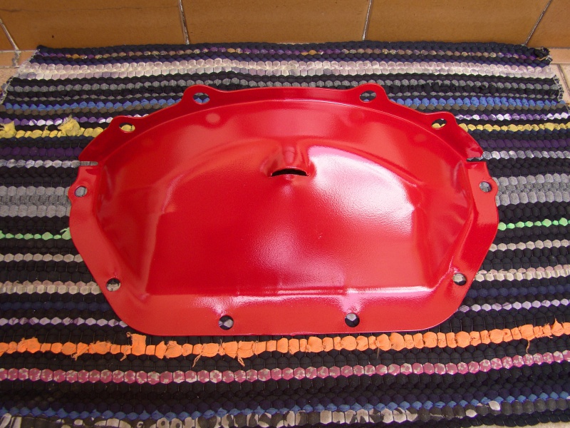

Fui pra baixo do jeep pra observar de onde vêm os vazamentos do câmbio e da CT, daí vi que estavam faltando alguns parafusos de fixação da tampa da embreagem.
Comprei os parafusos faltantes, aproveitei e retirei pra dar um trato.
Depois de lavada, lixada e pintada ficou assim:
Anexo 443494 Anexo 443495 Anexo 443496 Anexo 443497

O serviço ficou bom! Utilizou o que, spray? Passou removedor ou só lixou mesmo?
Inácio, usei um disco de escova de aço na furadeira pra "lixar".
Pro fundo, usei o Premium Primer Rápido Cinza, da Colorgin, e esperei secar um dia, quase dois. 2 demãos.
E o vermelho foi o Colorgin Decor Spray, mas esse eu esperei secar mais de 2 dias, pra tinta fixar pra valer. 3 demãos.

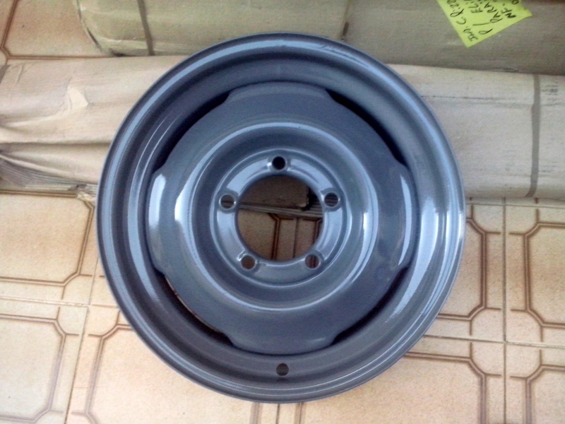

- Outro jogo de rodas, reformadas.
Anexo 453097

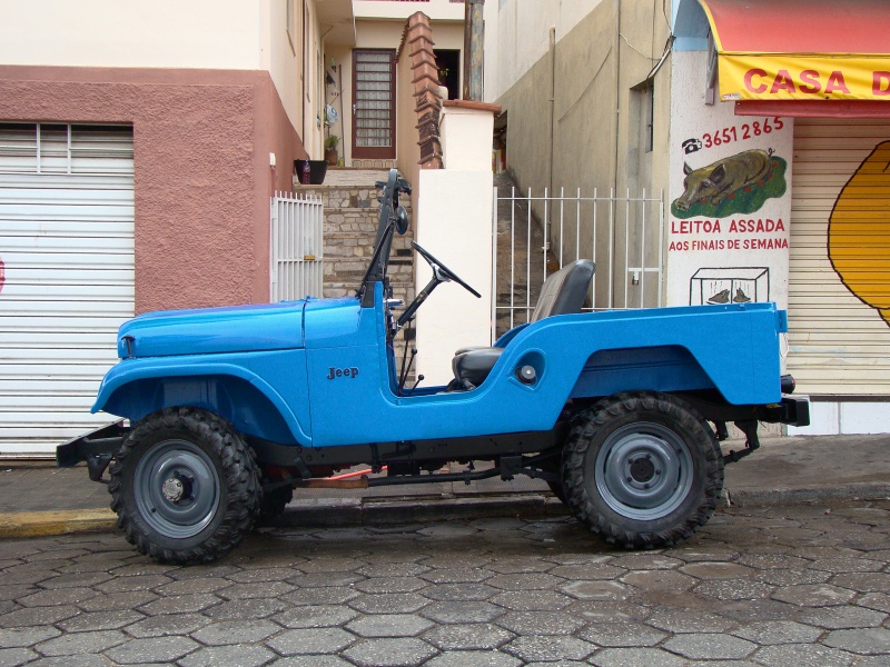

Finalmente os pneus que estavam guardados viram a luz do dia!!
Pneus montados e colocados no jeep.
Anexo 453313
Logo, logo instalo a capota.
