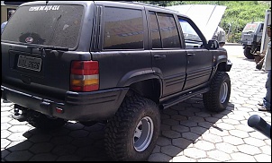

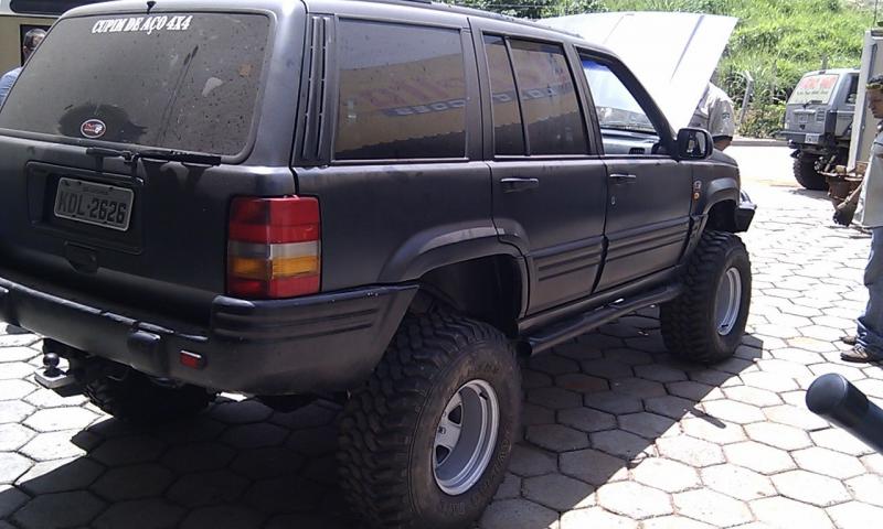

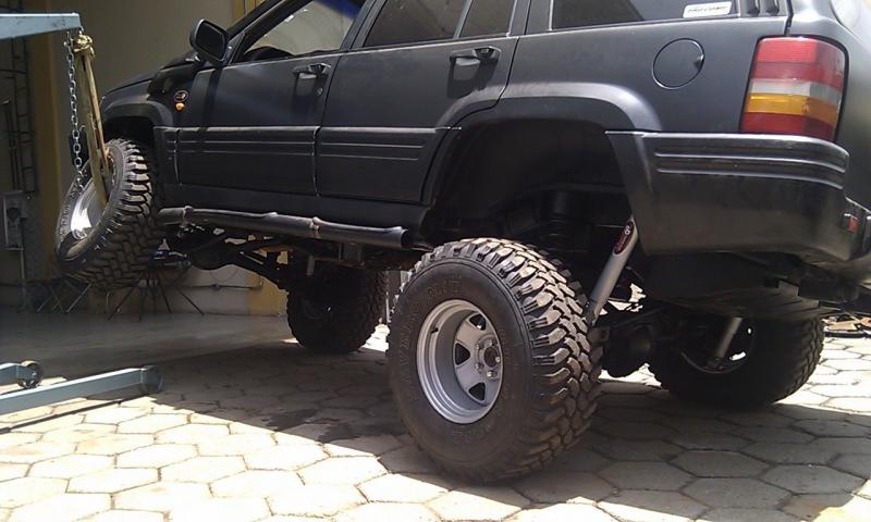

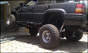

    Minha Viatura depois da primeira reforma..
    Miniaturas de Anexos Miniaturas de Anexos Zj v8 => g. Cherokee 7"lift kit-imag0089.jpg   Zj v8 => g. Cherokee 7"lift kit-imag0088.jpg   Zj v8 => g. Cherokee 7"lift kit-imag0090.jpg   Zj v8 => g. Cherokee 7"lift kit-imag0079.jpg   Zj v8 => g. Cherokee 7"lift kit-imag0084.jpg
    Citação Postado originalmente por gogbq Ver Post
    Belíssima ZJ!!!
    Poderia ser um pouco mais especifico em relação a todas modificações?
    Esse kit que está usando é o da Clayton de 7"? Está usando espaçadores nas molas?
    Foi necessário alterar o Driveshaft frontal? Qual o combo SYE e Driveshaft traseiro estas a usar?
    Esses pneus são 35'? Merece uns 37' pra tanto investimento!
    Trocou o diferencial dianteiro? É D44 ou D30?
    Conte mais sobre ela... Não se sinta envergonhado... Conte tudo!

    Vamos lá.. Ela tinha um kit procomp mas não ficava bem com os 33". O Zé Marcelo da Mecanica Matho fez esse kit de 7"para que eu consiga "vestir" até 35". As molas dianteiras sào procomp as traseiras sào as dianteiras da cherokee sport. Bem driveshaft eu não sei o que é.. rssss
    O diferenciais são originais. O Carro ficou fantástico, fiz minha primeira trilha com ela ontem e andou muito bem..

    Esqueci de comentar que os amortecedores são os do 1114.. Pelo custo/benefício.
    Neguinho começa a ficar enendido e começa a mudar até a terminologia!!!!
    Driveshaft nada mais é que o eixo cardã.
    Nas Cherokees é comum a necessidade de alteração tanto da saída trazeira da caixa quanto no cardã dianteiro quando é feito um lift maior!!!!
    Realmente excelente.
    Um projeto simples e muito funcional.
    Que amortecedores são esses?
    Chegou a medir o ângulo de trabalho da suspa ou somente testou?
    Qual o diferencial dianteiro/traseiro? Estão com algum bloqueio?
