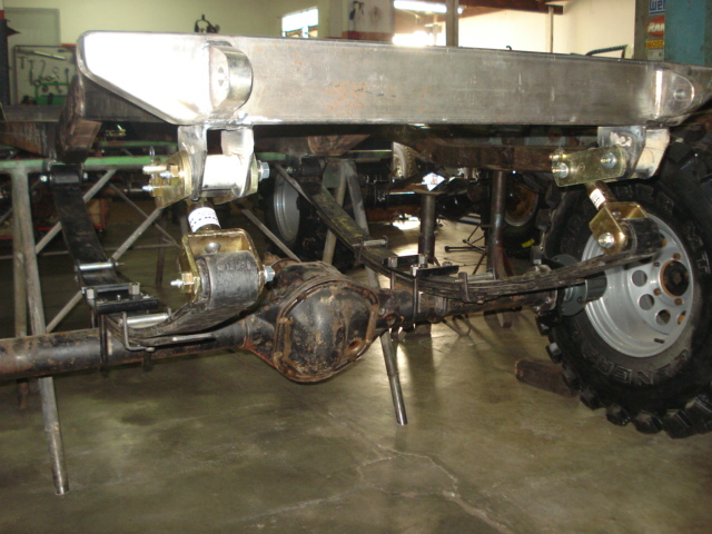

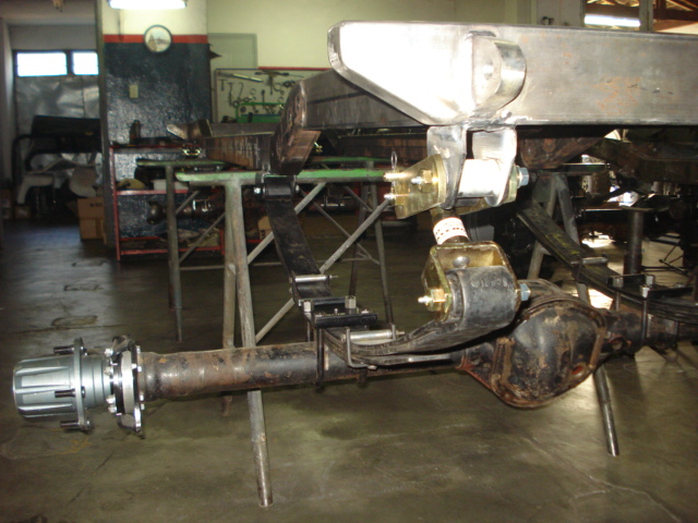

Os eixos são os originais da F 75 mesmo, só o recheio e com 30 estrias e bloqueio automático nos diferenciais, também vai de homocinetica.
Eu queria fazer uma suspensão de verdade, até encomendei os terminais rotulares para fazer 4 link, mas depois de 2 garrafas de catuaba os dois decidiram que nao será suspensão e sim apoio, vai ser de feixe de molas mesmo, mas como confio no talento dos dois vai ficar boa igual.

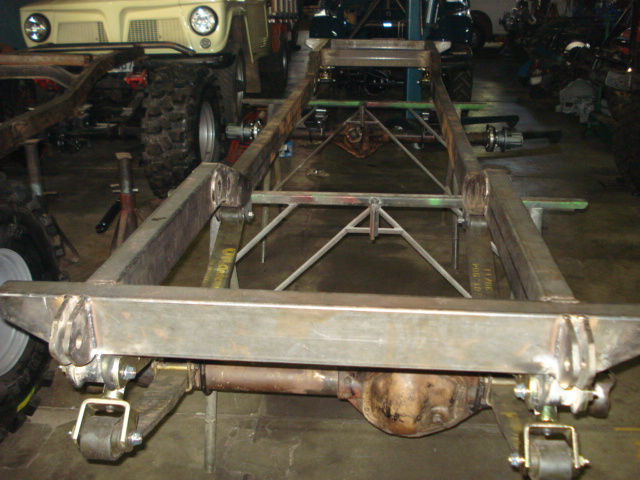

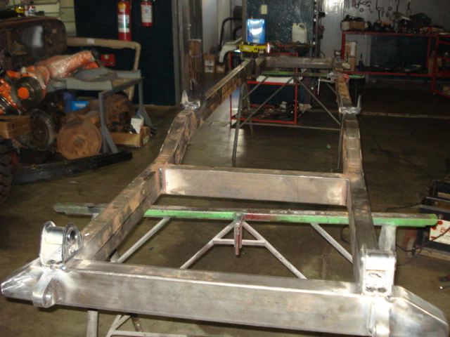

vai ai umas fotitas dos marmelos e eixos no lugar
Anexo 333905Anexo 333904Anexo 333906Anexo 333907Anexo 333908
beleza piloto ? vai mandando as peças q as obras vao andando de acordo com os projetos do seu engenheiro, q já veio hj aqui conferir as obras
