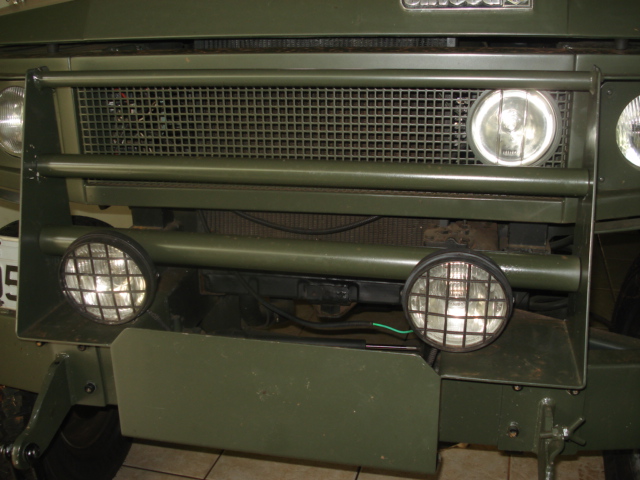

    Amigos, aos poucos vou atualizando o topico.

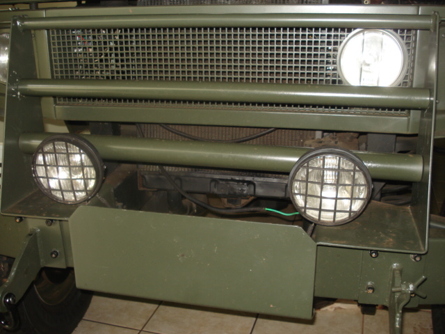

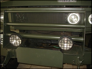

    Estas fotos são da frente. Aumentei a grade de proteçao com mais 2 tubos, visto que não vou colocar quincho tão logo (falta $$$$$).

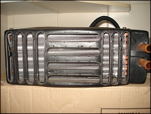

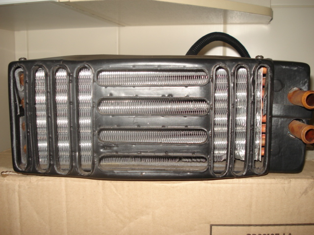

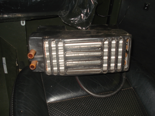

    Este É o ar quente. Sera colocado na caixa de ferramenta que fica embaixo do banco de tras.
    Miniaturas de Anexos Miniaturas de Anexos Envesa f3-dsc03171.jpg   Envesa f3-dsc03236.jpg   Envesa f3-dsc03237.jpg

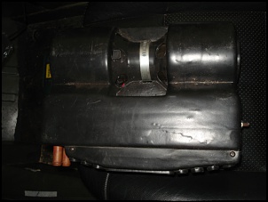

    O ar quente e o ar condicionado é de micro-onibus.

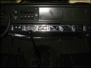

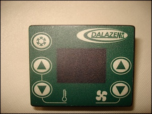

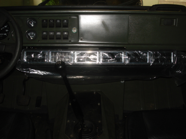

    Este é o controle. É de colhetadeira e é digital.

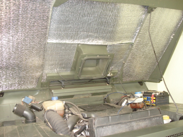

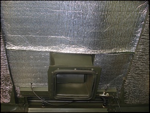

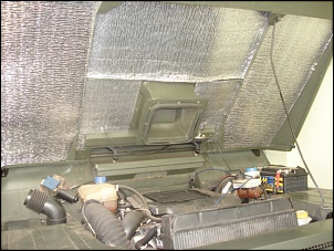

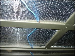

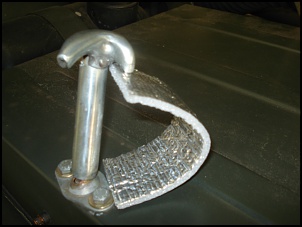

    Esta é a manta para isolamento termico/acustico. É aluminizada dos dois lados. Coloquei no teto e no capo com cola 3m Spray.
    Miniaturas de Anexos Miniaturas de Anexos Envesa f3-dsc03233.jpg   Envesa f3-dsc03227.jpg   Envesa f3-dsc03229.jpg   Envesa f3-dsc03230.jpg   Envesa f3-dsc03231.jpg

    Caramba, esse Ar condicionado é daqueles de congelar as partes intimas
    abs.
  • #19
    Paulo, onde moro e quente pra dedeu. Estava colocando um nipodenso de 14.000 btu, mas achei que ia ficar fraco, Melhor sobrar que faltar. Vai ficar bom pra pinguim nenhum botar defeito (KKKKK).

    Gostei da ideia de onde colocar o ar quente.
    Essa caixa evaporadora ficoi xique di mais!!!

    O doutor Guilherme colocou uma caixa evaporadora igual a sua..rssss
    Gela o saco do cabra mesmo..rss

    Rapaz... Quanta coisa bacana
    De que é esse radiador do ar quente?
    Antes que perguntem pra que um ar quente em jeep, digo que aqui tá fazendo 11° e a chuva diminui ainda mais a sensação térmica. Detalhe, estamos em DEZEMBRO.

  • #23
    Citação Postado originalmente por fugger Ver Post
    Cara, aqui eu não vou usar o ar quente, mas um dia (?????) ainda pretendo ir para a Patagonia com a viatura, ai ja tem um arzinho quente né. Ele tambem é utilizado em microonibus. Como ele esta superdimentsionado, o instalador disse que vai colocar ele como 24 volts para ficar mais silencioso, ainda assim dando conta do recado. Se achar que ta fraco, ele troca para 12 V.
