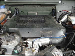

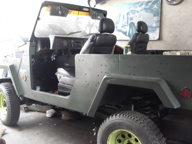

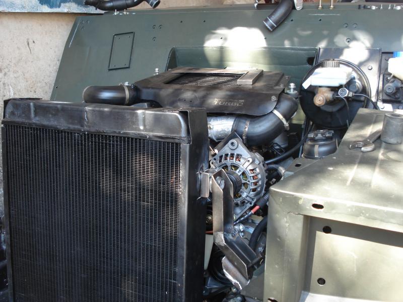

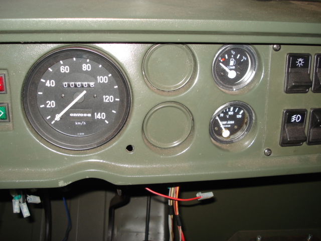

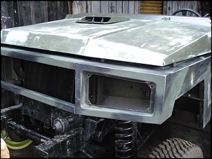

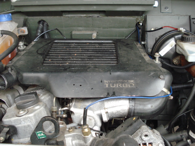

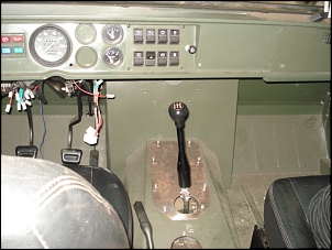

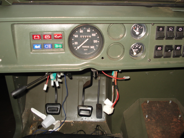

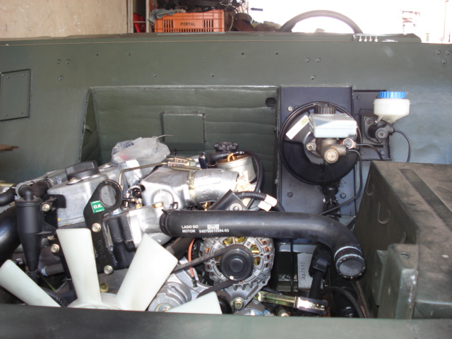

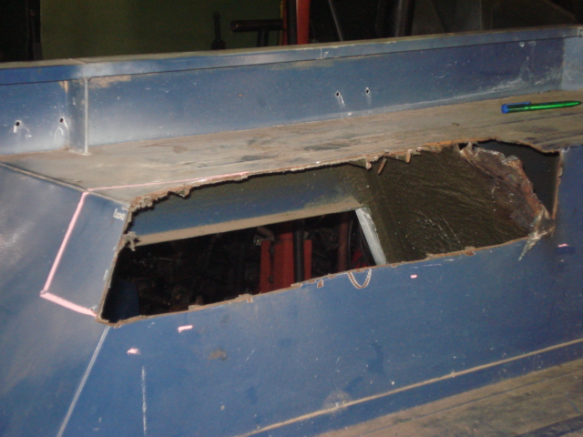

    Amigos do forum, dia 28 de novembro de 2010 trouxe para casa meu Engesa F3. Depois de exatamente 3 anos de varias fases eu passei, desde a completa euforia quando decidi adquirir a viatura, fazendo varios planos, ate o extremo do arrependimento total. Tudo começou quando decidi que queria ter um Engesa, sem nunca ter entrado em um. Como tenho um Jeep Ford 1980 para trilha ha mais de 10 anos e quando comprei e ja estava todo mexido. Ai que troca uma peça aqui, melhora outra ali,ai ja quebra outra, instala uma coisinha, ou seja nunca acaba e nunca fica como vc quer. Entao resolvi que iria montar um engesa do zero. Das opçoes que tinha, optei por fazer em Londrina com a Envesa. Dos 3 meses prometidos, acabaram em 3 anos e muita dor de cabeça.
    Algumas soluçoes agradeço ao pessoal do forum, que aproveitei experiencias para nao perder tempo e dinheiro.
    Vou postar algumas fotos da montagem. Atualmente estou corrigindo defeitos e acabando detalhes, com a diferença que agora eu estou com a viatura na minha casa. Posteriormente vou postando novas fotos. Na medida do possivel vou respondendo .
    Obrigado.
    Miniaturas de Anexos Miniaturas de Anexos Envesa f3-dsc01469.jpg   Envesa f3-dsc01474.jpg   Envesa f3-dsc01463.jpg   Envesa f3-dsc01464.jpg   Envesa f3-dsc01473.jpg
    mais fotos
    Miniaturas de Anexos Miniaturas de Anexos Envesa f3-dsc01827.jpg   Envesa f3-dsc01906.jpg   Envesa f3-dsc01832.jpg   Envesa f3-dsc01928.jpg   Envesa f3-dsc01929.jpg
    novas fotos
    Miniaturas de Anexos Miniaturas de Anexos Envesa f3-dsc02213.jpg   Envesa f3-dsc02224.jpg   Envesa f3-dsc01493.jpg   Envesa f3-dsc01495.jpg   Envesa f3-dsc01496.jpg
    por enquanto ê isso. depois posto mais.
    Miniaturas de Anexos Miniaturas de Anexos Envesa f3-dsc02204.jpg   Envesa f3-dsc02207.jpg   Envesa f3-dsc02209.jpg   Envesa f3-dsc02210.jpg   Envesa f3-dsc02222.jpg

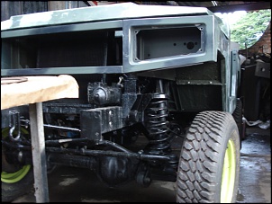

    Riuzim parabéns pela vtr , ja tinha visto no topico do Kim ...
    Os eixos parecem ser de rural , confere ?? O Rosneu chegou a fazer um pra exposição com eixos de F1000 4X4 , não sei quem foi o sortudo que comprou ...
    Tb tenho um Fase 3 , é td original , se precisar de alguma dica ...
    Um amigo meu comprou um Fase 2 do Rosneu , teve que fazer alguns reforços e acabou colocando flutuante na tras. pq não aguentou os BF 33" e tb fez alguns reforços no eixo diant.
    Teve tb varios problemas na parte elétrica que resolvemos aos poucos ...
    Tenha muita paciencia que vc tem uma bela maquina na mão , vai resolvendo os probleminhas que aparecerem e estamos aqui pra dar uma mão ...
    abs ... Edu

    Eduardo!
    O jipe do Riuzim é muito forte para andar!
    Usa o conjunto do troller.
    Gostei do sistema de acionamento da t-case, que é por cabo, simples e funcional.
    Riuzim, tinha as fotos do corte do paralamas guardada, de quando foi efetuada, foi daí que retirei a idéia dos cortes no Fuzila!!!

    Edu, ê isso memso.

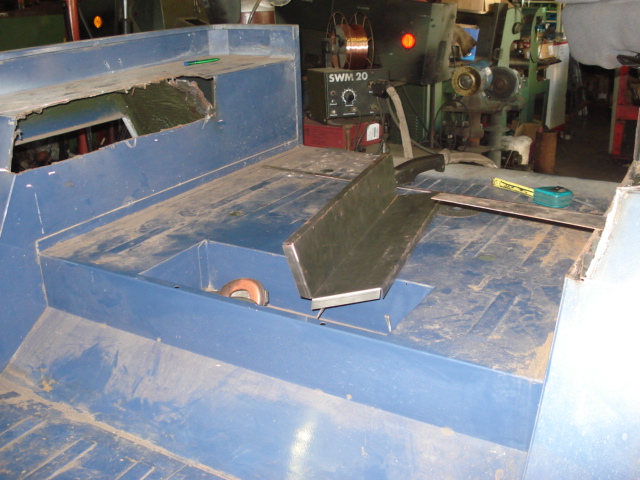

    Os probelmas eletricos ja resolvi. tive que levar em 3 eletrecista para acertar.O eixo dianteiro ja veio com reforço. O flutuante ja tenho guardado. So não colocquei ainda porque estou rodando pouco, so de uma oficina pra outra. E tambem porque esta faltando a ferramenta para a colocaçao.
    Atualmente estou fazendo um reforço para o banco traseiro e colocando ar condicionado. Tinha colocado um nipodenso (14000 btu), mas achei que ia ficar fraco e estou esperando chegar um outro de 30.000 btu. Tambem estou fazendo um console . Assim que tiver novidade coloco fotos.
