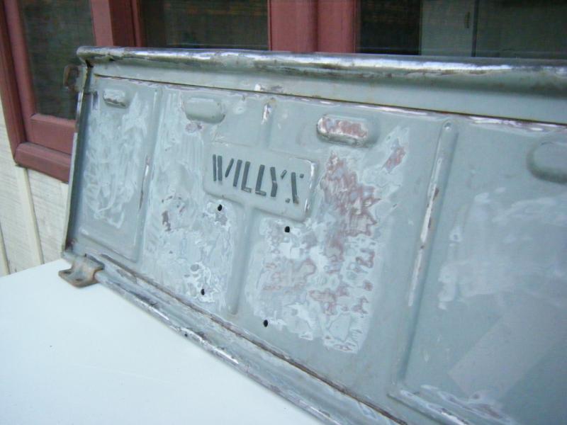

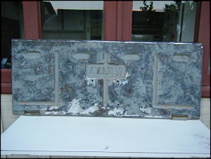

    Conforme prometido, segue a evolução do "valente"....
    Hoje, basicamente, desmontei o capô e a tampa traseira...
    Após a desmontagem, fiquei tremendo de medo na hora de verificar se a viatura tinha muita massaa, resina, papelão...kkkkkk Porém, para minha surpresa até que não tem não, só ferrugem mesmo, menos mal....
    Inicie removendo o que tinha de material, e após, desamassando, passando anti-ferrugem (ácido fosfórico), em seguida passando escova de aço e, finalmente, tapando as imperfeições com massa poliester (mínima coisa, camada bem fina). Tudo isso foi feito somente no capô, já a tampa traseira somente foi lixada e passado anti-ferrugem. Creio que amanhã termino as duas peças, passando massa rápida e, de repente dando um fundo.... Seguem fotos..
    Ahhhhh descobri que o valente já teve a coloração azul e marrom antes do cinza... kkkkkkkkkkk
    Forte abraço...Valew por acompanharem minha saga...
