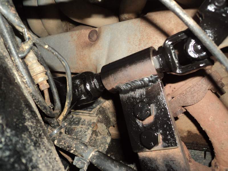

Quanto aquele problema, na minha opinião, esta é a solução mais adequada, quase PNP necessitando apenas ajustar a posição da coluna já instalada.
Acoplamento da coluna de direção

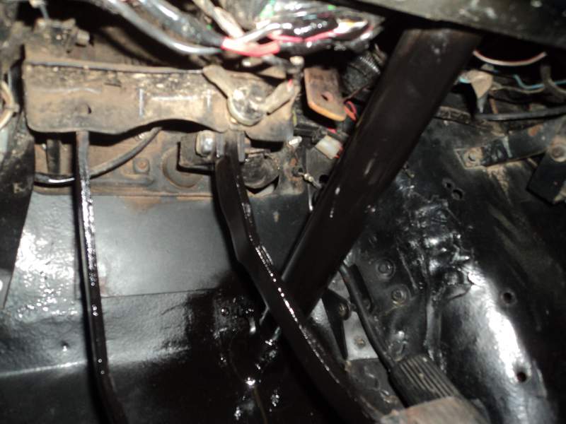

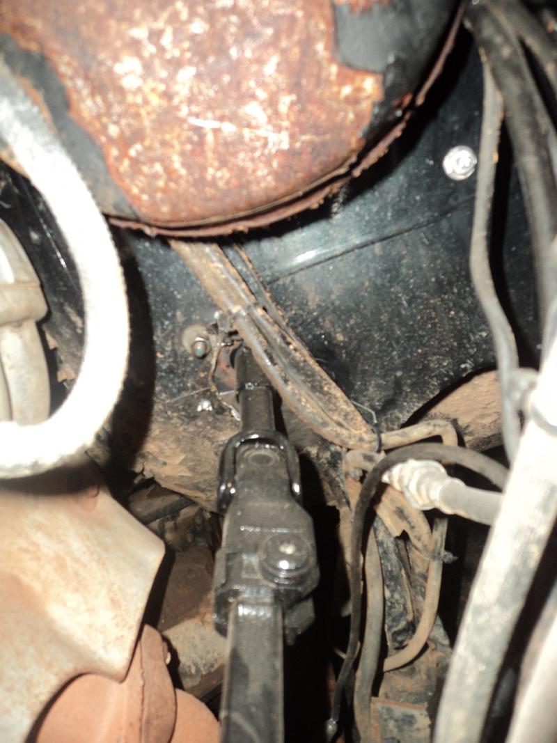

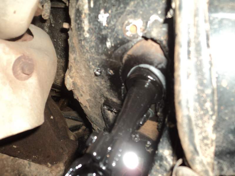

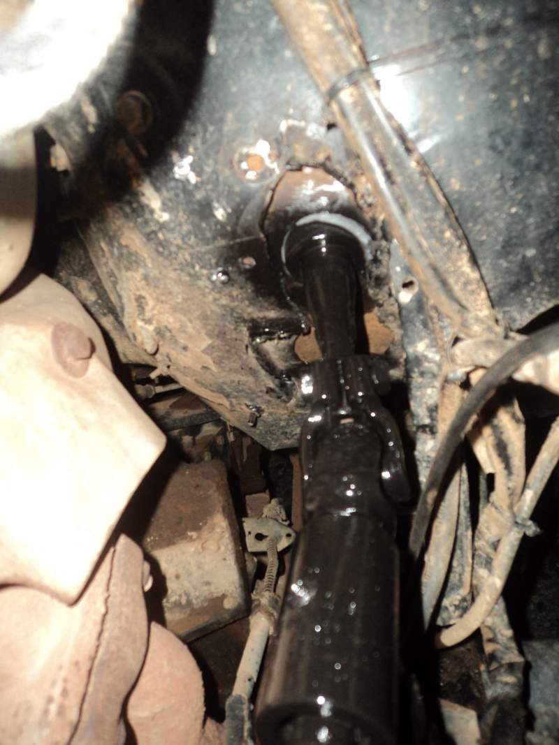

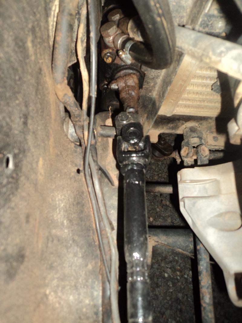

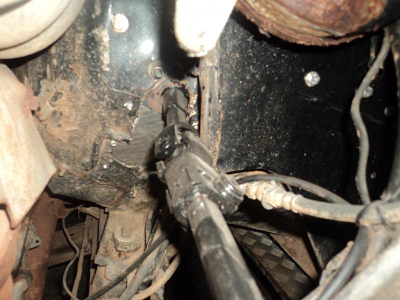

Fugger, segue fotos do serviço feito na direção, quanto ao acabamento esse terei que fazer em um latoeiro, nao fiz ainda por n motivos, o pricipal é que quero ter certeza que ficou bom pra nao ficar remendando ainda mais.
Segue fotos.Anexo 379309Anexo 379310Anexo 379312Anexo 379313Anexo 379314
Cara, por fotos não é muito fácil dar um pitaco certo, então vai um mais ou menos...
Eu teria descido com a coluna de direção direto, atravessando o assoalho, e então usaria uma cruzeta ligada a ela e uma barra de colapso, e na extremidade desta outra cruzeta ligando-a a cx de direção.
São meus 0,00002 cents :roll:
Já tá de direção nova???
Opa, rolou até um colorgin!!!
Aquilo na foto 5 é um estriado? :pensativo:
