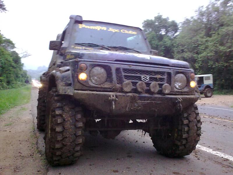

    Ae pessoal, gostaria de postar sobre meu samurai, modificações e etc... Vai a ficha de MOSTRIFICAÇÕES feitas no meu jipe....
    SAMURAI 96/97
    MOTOR AP 1.8 MI ALCOOL
    TURBINA MASTER POWER .42 .48
    MODULO DE GERENCIAMENTO DE INJEÇÃO HARDWARE
    EMBREAGEM DE CERÂMICA
    CAIXA CHEVETTE JR
    CAIXA DE TRANSFERÊNCIA ORIGINAL SAMURAI 95
    DIREÇÃO HIDRAULICA
    BOMBA ORIGINAL AP
    SETOR KIA SPORTAGE
    RADIADOR MAREA 2.4
    EIXOS DANA 44
    RELAÇÃO 9/44
    FREIO A DISCO DIANTEIRO VENTILADO
    PINÇA DIANT. OPALA / TRASEIRA GOLF
    KIT FLUTUANTE ENFER TRASEIRO
    RODA LIVRE AVM
    RODAS 8 POLEGADAS COM BEAD LOCK
    PNEUS VJ 910 33 x 12,5 x 15
    INTERIOR ORIGINAL PORÉM BANCOS DO MAREA
    PARACHOQUE DIANTEIRO DE AÇO COM MAIOR ANGULO DE ATAQUE
    PROTEÇÕES DE CAIXA, TANQUE, E ETC...
    RELÓGIOS DE PRESSÃO TURBO, HALLMETER, VOLTIMETRO, PRESSÃO DE ÓLEO E COMBUSTIVEL
    CONTAGIROS E SHIFT
    SNORKEL OGZ
    PARALAMAS BUSHWAKER
    Deixo aberto o tópico para os amigos tirarem suas duvidas, darem sugestões e fazerem criticas... um grande Abraço....
    Fotos
    Seguem algumas fotos recentes... Abraço
    Miniaturas de Anexos Miniaturas de Anexos Suzuki samurai 1.8 mi turbo-16102010208.jpg   Suzuki samurai 1.8 mi turbo-forum-1.jpg   Suzuki samurai 1.8 mi turbo-16102010209.jpg

    Vi uns videos no youtube, parabéns!
    Suspensão manteve o conceito original?
    Leonardo
    Ex-Suzuki Vitara 97 - Kamikaze
    Suspensão
    Citação Postado originalmente por AlemãoRS Ver Post
    A suspensão foi a 1ª coisa que mexi, pois estourou os amort. logo que comprei ele, dai na época fiz o sistema de amort. separado da mola. Os braços continuam os originais. Quando troquei os eixos, aumentei a altura e acertei o angulo dos munhões. A susp. por enquanto ta me agradando bastante, não possui grande curso, mas deixa ele bem estável e firma na mão. Como tu também sabe Alemão, nossas trilhas aqui do sul não requerem muito curso de susp., por isso o investimento nela ainda não foi grande. Um grande abraço, e estamos nos programando aqui pra fazer um grande acampamento em Forquetinha, no final de novembro. Te encontro lá. Abração

    pergunta, seus eixos são de Wyllis, tem ideia de quanto ganhou em altura??

    Repito a pergunta do ANDRÉHUFF, sao eixos de Willys?

    Andrehuff e Zeca, são eixos de willys, na hora de optar por dana 44, decidi colocar os de willys para "TENTAR" manter o aspecto original do samurai, levando em consideração as opções restantes, eixos de troller e de rural serem muito mais largos, o que, no meu ponto de vista, descaracterizam muito o jipe, estéticamente falando.... A pergunta em relação à altura dele não entendi qual a altura tu queres saber, mas em relação ao diferencial eu perdi altura, agora com os pneus 33 deve ter dado uma equilibrada em relação ao samurai original. Tenho que medir isso!!!! Se tua perguntar for em relação à altura da suspensão que fiz, realmente não tenho a minima noção em relação ao Samurai original. Um grande abraço....

    A pergunta era em relação ao diferencial mesmo, as bolas dos Danas 44 são bem maiores que as do Samurai original, ai minha curiosidade.
    Outra coisa vc poderia me dar a medida final da bitola desse seu conjunto (eixos + pneu 33")
