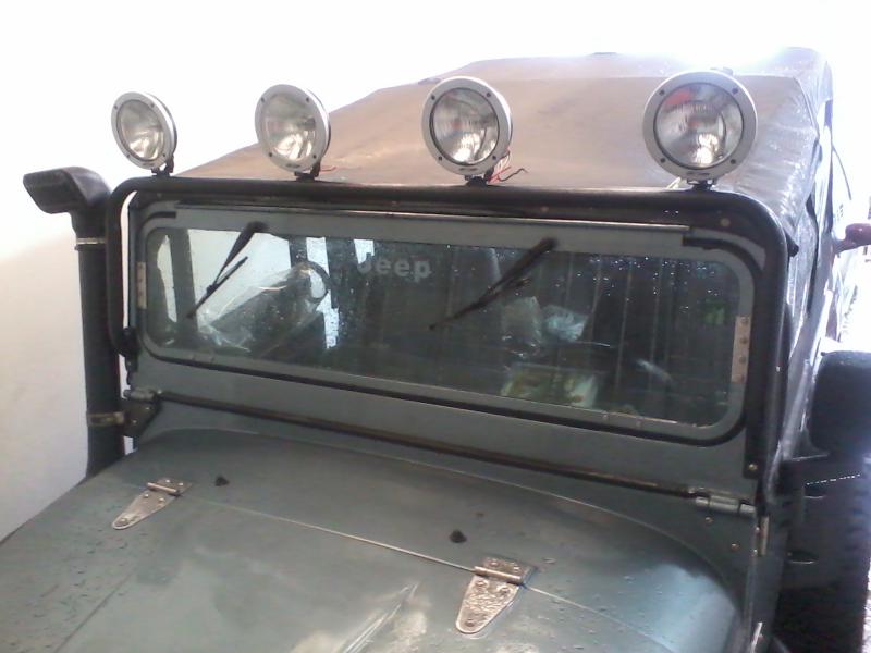

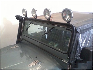

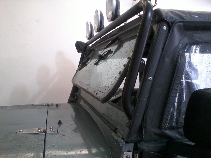

    Mais um acessorio para o Jeep... Home Made...
    Windshield bar para CJ5, fiz fixado na furação original do quadro. Sem necessidade de fazer novos furos no quadro do parabrisa! E foram instalados 4 farois Procomp de 7" modelo slim.
    TUNA, os alargadores são sim da Fiber, mas eu vi este fim de semana uma empresa que está vendendo para TratorGama, os alargadores iguais da fiber, e achei mais forte que os da propria Fiber...

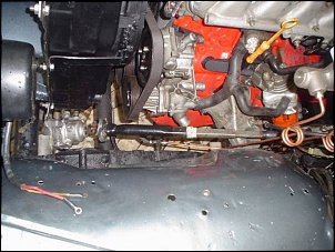

    Thiago, primeiramente Parabéns pelo jeep, além de muito bem feito, fico de muito bom gosto.
    Gostaria de saber se vc poderia mandar uma foto da parte da direção dentro do cofre, pois ví o tópico todo e achei varias fotos da caixa da direção na frente, mas nenhuma do corta fogo pra frente.
    Desde já agradeço.

    Alisson, achei uma foto antiga, qdo usava caixa de direção do Santana, mas não muda muito para ligar na caixa da S10...
    Legal Thiago. eh só pra ter uma noção.
    obrigado.

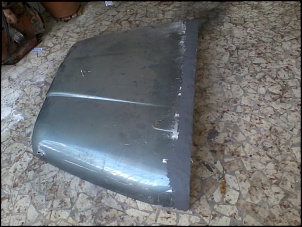

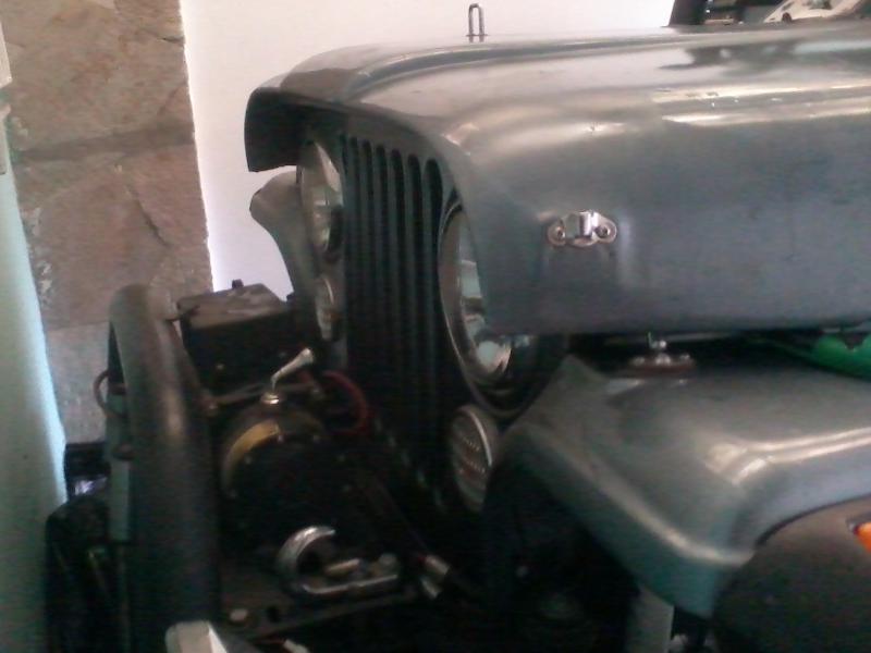

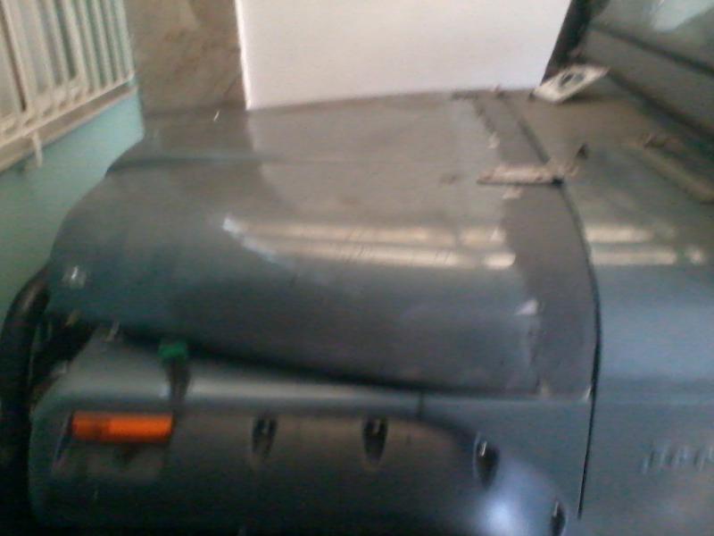

    Enquanto aguardo a semana do mecanico poder pegar meu Jeep... Para acertar a Fueltech
    Decidi fazer o capô e paralamas dianteiros mais longos para meu Jeep, estilo CJ7, mas com 7cm mais longo... Segue umas fotos do novo projeto em fibra de vidro.
    Jeep CJ5 1957 agora Powerstroke 2.8TD-2012-11-17-14.32.14.jpgJeep CJ5 1957 agora Powerstroke 2.8TD-2012-11-17-16.44.19.jpgJeep CJ5 1957 agora Powerstroke 2.8TD-2012-11-17-16.44.29.jpg
