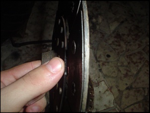

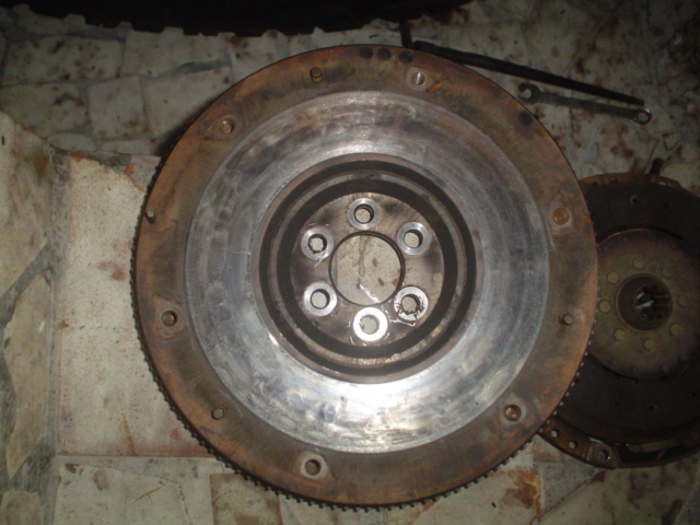

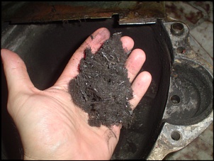

    Primeiro rolê no Jeep com o supercharger...
    Com direito a 3 voltas no quarteirão... resultado. A embreagem nova foi pro lixo...
    Que venha uma de ceramica agora...
    [s] feliz demais com o resultado

    Já sim...
    Coloquei platô com membrana dupla, e disco de ceramica sem molas. A embreagem ficou um pouco mais pesada, para aliviar um pouco aumentei um pouco o comprimento da pedaleira, lubrifiquei o garfo da caixa seca, e coloquei o cabo de embreagem original VW, daquele modelo moderno, onde regula a embreagem por uma porca borboleta.
    Cara normal de boa, no começo foi estranho, pq o platô cola no disco, e sai forte, mas depois fui acostumando. Pode colocar tranquilo q dá para usar no dia a dia. Ah tem segredos para instalar, é dar um passe no volante, tem q ser balanceado, tbm na montagem do platô e disco, apertar os parafusos de forma cruzada. Com isso vc evita da embreagem ficar trepidando.

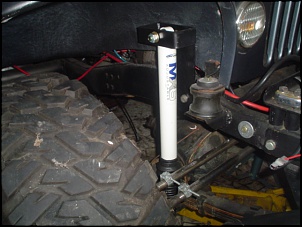

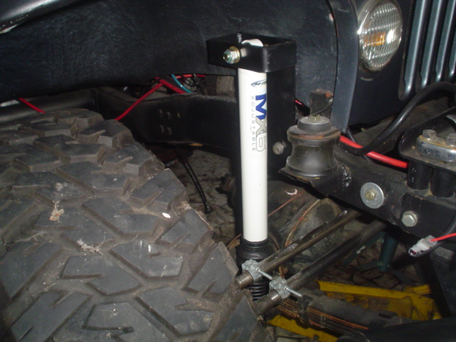

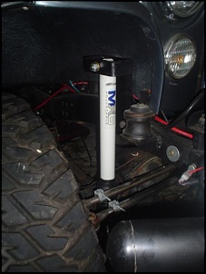

    Mais uns upgrades...
    Procomp MX6 com novos suportes made in home...
    Miniaturas de Anexos Miniaturas de Anexos Jeep CJ5 1957 agora Powerstroke 2.8TD-dsc02325.jpg   Jeep CJ5 1957 agora Powerstroke 2.8TD-dsc02326.jpg
