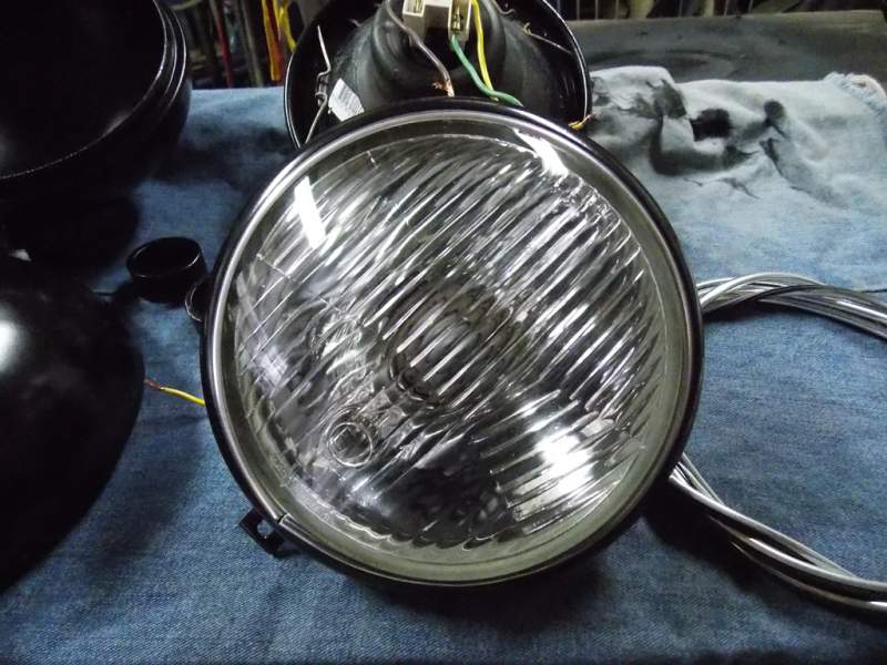

Resumo dos faróis, carcaça bonita por fora, por dentro leve ferrugem e muita terra vermelha, as lentes amareladas e refletor oxidado. O farol de trator só tem um estágio, não tem farol alto, baixo e lanterna como nossos carros hoje em dia.
Sendo assim começa a restauração e adaptação técnica (gambiarra).

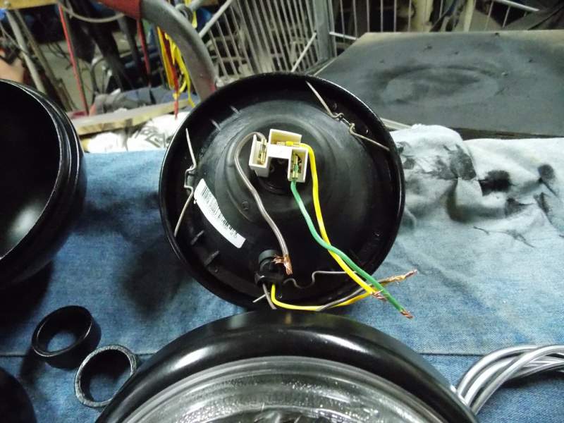

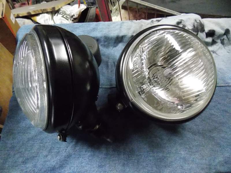

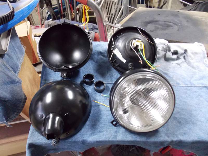

Carcaças jateadas, lixadas e pintadas de preto, Ficou lisinha, bonito de ver. Medindo as lentes e batendo um papo com o Skull acabei sabendo que os de brasília teriam uma medida aproximada com os originais de trator, a lente da brasília tem 3 orelhas que tive que remover para que entrasse na carcaça. A lente nova era ligeiramente menor, sendo assim usei um acabamento cromado, uma especie de friso de borracha e coloquei em volta do aro do farol, assim a lente entra bem justa.
Resumindo a ópera, Agora temos um farol com uma carcaça bem superior a dos milhas vendidos atualmente, mas com lanterna, farol alto e baixo. O estilo ficou parecido com os faróis que o pessoal usa em hot rods, mas com custo infinitamente menor. E com peças de reposição facilmente encontradas no mercado, caso na trilha quebre a lente.
