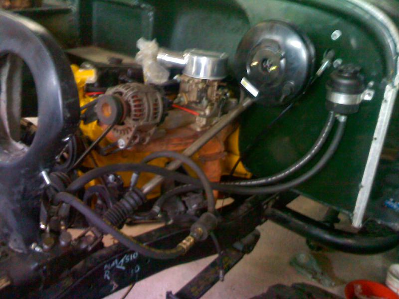

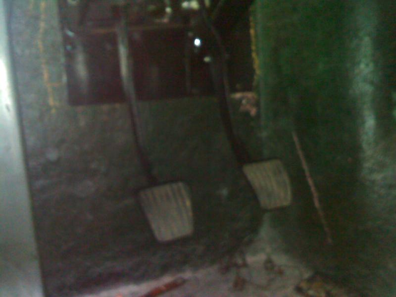

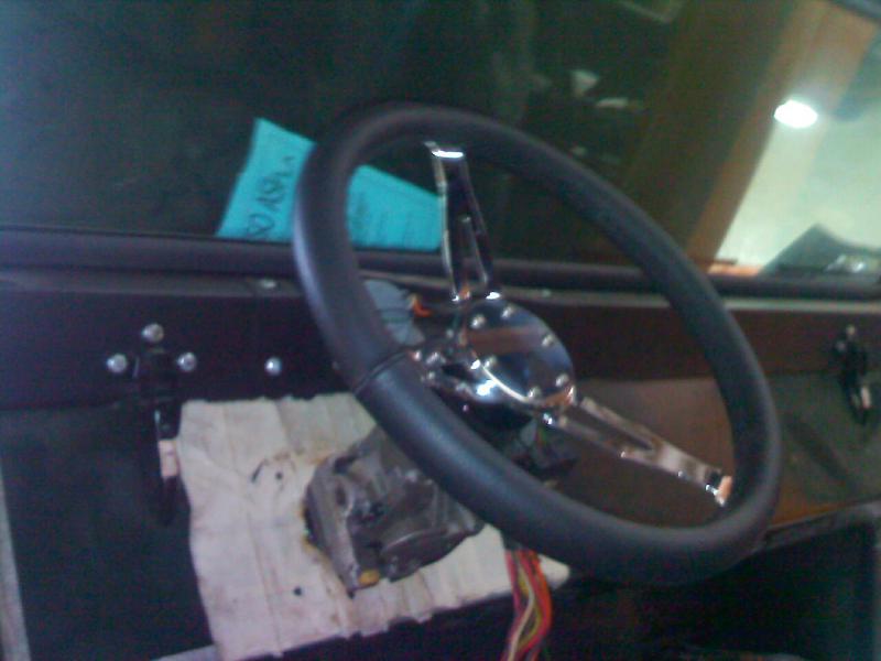

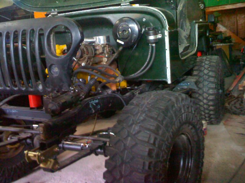

    Segue mais umas fotos da reforma..
    Miniaturas de Anexos Miniaturas de Anexos Jeep Willys CJ5 1970-06nov_0001.jpg   Jeep Willys CJ5 1970-06nov_0002.jpg   Jeep Willys CJ5 1970-06nov_0003.jpg   Jeep Willys CJ5 1970-06nov_0004.jpg   Jeep Willys CJ5 1970-06nov_0005.jpg

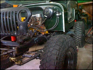

    mais uma...
    Miniaturas de Anexos Miniaturas de Anexos Jeep Willys CJ5 1970-06nov_0006.jpg

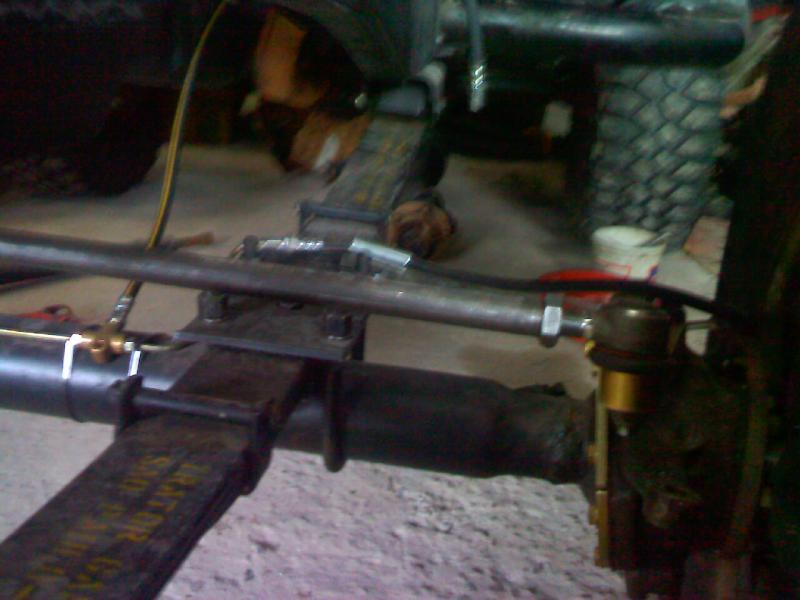

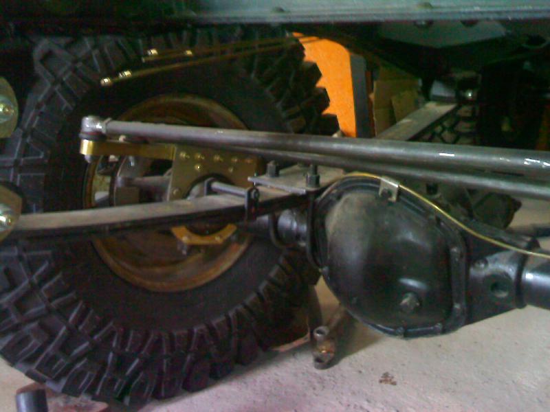

    estou com um sério problema uso o motor 6cc Opala 4.1, cambio 4 marchas Clarck, e o eixos da rural, e pretendia usar os jumelos articulados... na dianteira está tudo ok, só que na traseira o cardan ficou muito pequeno e muito angulado, quando a suspençao abrir o cardan vai ficar quase de pé.. queria saber quem usa essa configuração o que foi feito para resolver isso.. abraço.
    Tudo bom Dennis... parabéns pelo jeep!
    Quanto ao cardã vc pode utilizar o da Hilux com junta CV, ela possibilita uma maior angulação além da possibilidade de aumenta-la ainda mais. Vc também precisa deixar a flange do pinhão apontando para a saida da T-Case. Da uma pesquisada aqui no forum que tem uma msg que o Elmer (moderador) postou e nela contém o link para o site que explica como fazer esse retrabalho na cv para maior angulação, se eu encontrar posto o link para vc. Espero ter ajudado abraço.

    Aumente seu entre-eixos.
    Refurando a mola ou aumentando o chassi e levando os suportes dos feixes/jumelos mais pra trás e aumente o cardã

    obrigado Paulo..
    obrigado pela dica.. vou dar uma procurada no link do Elmer.. o pinhão já foi virado para a saida da t-case.. mais ainda ta bem inclinado e deslocado.. abraço.

    http://www.4x4brasil.com.br/forum/at...2&d=1289073785
    O jumelo dianteiro não foi instalado errado ?
    Não seria ao contrário ? Igual esse !
    http://www.4x4brasil.com.br/forum/at...6&d=1259403893

    Citação Postado originalmente por pedro bonadio Ver Post
    Aumente seu entre-eixos,refurando a mola ou aumentando o chassi e levando os suportes mais pra trás e aumente o cardã
    olá pedro, refurando a mola vou conseguir uns 5 cm não sei se vai fazer muita diferença, no chassi não vou mais mexer pq ja pronto e reforçado o jeep ja ta quase pronto e não quero ter mais gastos..
    está certo.. só está virado para fora pq pra dentro bate no suporte da direção..

    Dennis, saudações.
    Estou montando um CJ5 com essa mesma configuração.
    Quanto ao cardã traseiro curto e angulado, adiantei o motor cerca de 10cm em direção a grade dianteira. Para isso, retirei dessa grade a caixa onde fica preso o radiador e o preguei nessa grade.
    Uso a flanje da Deeptec pra ligar o câmbio CL2205 (5 marchas) na t-case, não sei se com essa flanje economizei espaço, mas o cardã não ficou curto não.

    Beleza Denis.... vai ai o link para modificar a CV e conseguir uma angulação maior ainda, http://www.4x4wire.com/toyota/tech/cvmod/
    Provavelmente semana que vem começo a fazer esse processo na minha, até mais... um abraço.
