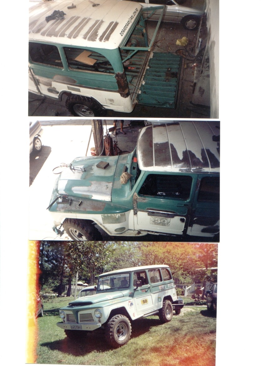

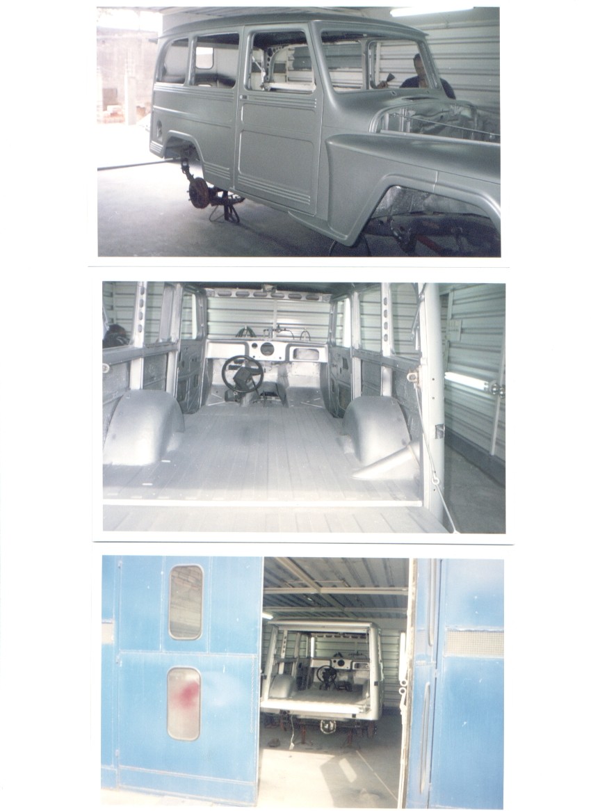

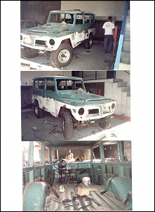

    Como foi feita a Reforma:
    Etapa 1 - Feita em MG pelo antigo Proprietário em 2001
    1) Adaptação Motor Opala 6cc
    2) Adaptação Direção Hidraulica
    3) Adaptaçao Pedaleiras suspensas e Hidrovacuo
    4) Adaptação Freio a disco
    5) Funilaria
    5) Pintura
    6) Instalação Kit GNV
    7) Instalação Vidros e Travas Eletricas
    Etapa 2 - Feita em SP na oficina AvantMotors de Janeorp a Junho de 2005
    1) Troca e regulagem do carburador (Solex H34seie)
    2) Troca do Radiador (opala 6cc)
    3) Troca do Hidrovacuo (C10)
    4) Revisao da Caixa e bomba de Direção (ZF)
    5) Troca dos Feiches de Molas
    6) Troca dos Pneus (Goodyear AT 215-80r16)
    7) Troca dos bancos dianteiros (San Marino Concha Reclinável) (Josewall)
    8) Revisao do Kit GNV (InstalGas)
    9) Revisao do Motor de Arranque
    10) Troca de todas as Borrachas dos vidros dianteiros, traseiros e laterais (Shida-Itaim)
    11) Troca das borrachas das portas e do porta malas (Shida-Itaim)
    12) Troca da Embreagem completa (Disco, Plato e Rolamentos)
    13) Troca da Cremalheira do volante (c-10)
    14) Troca de todas as mangueiras de combustivel
    15) Instalação do sistema de Som e DVD (PaulSound)
    16) Instalação do Bloqueador e Rastreador
    17) Instalação faroís de Milha Frente e ré
    18) Instalação Ventoinhas eletricas no radiador
    19) Troca cabos de velas e velas
    20) Revisao da Caixa de Reduzida
    21) Alinhamento Técnico
    22) Revisão dos Freios
    23) Revisão Alternador
    24) Troca dos Amortecedores traseiros
    25) Troca da barra de Direção
    26) Troca do pinhão do cabo do velocimetro + cabo
    Etapa 3 - Feita em SP na oficina Josewall 4x4 em 2005
    Maio/2005
    1) Suporte do amortecedor dianteiro quebrado apos a quebra do feixe de molas dianteiro direito. Solução: Foram trocados os dois suportes originais por suportes do CJ5 na Josewall. ficaram perfeitos.
    Junho/2005
    2) Trinca no Chassi entre o suporte do amortecedir esquerdo e a caixa de direção. Solução: foi feito a solda + reforço na Josewall.
    Julho/2005
    3) Ponta de eixo traseira esquerda quebrada:
    Solução: troca completa do semi-eixo quebrado + rolamentos e retentores das duas rodas trazeiras. Trocado também Lonas de freio traseiras.

    Algumas fotos da Reforma da Rural

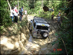

    Trilha do macarrão - Anonimatos - Domingo 10/04/2005
    A Rural em ação.
    A Rural só ficou no atoleiro devido aos pneus... agora vou providenciar pneus Fate...
