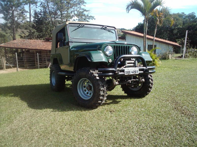

    Pneus e rodas encomendados
    Os pneus são os sem limites da Genius na medida 285-75-16 (33" q recapado espero q de mais ou menos 35" quando chegar eu vou medir) o 285 curiosamente foi bem mais fácil de achar q o 33" 12 15, as rodas são 16 por 8 com off seet -25, quando o jogo chegar eu vou ver se vai dar para tirar os distanciadores de roda, se não, a largura total adquirida vai ser de 11cm. Quantos cm o eixo da rural é maior q o do jeep?
    T+
    Murilo Beltrame
    09/08/2010
    SP & Franco da Rocha./SP
    1,510
    Agradecimentos: 5
    Iae rapaziada.
    Acabei de chegar da trilha, testei os pneus e só posso dizer uma coisa: MAS Q DIFERENÇA
    Por mais cagada que eu fizesse o jeep passava, tava sempre na mão...
    Ate agora recomendo o pneu a todos.
    Amanha ou segunda eu coloco uma fotos e ate um videozinho.
    Na trena os pneu deram 34". Para vcs terem uma ideia os meus alargadores de para lama foram embora no primeiro buraco...hehehe

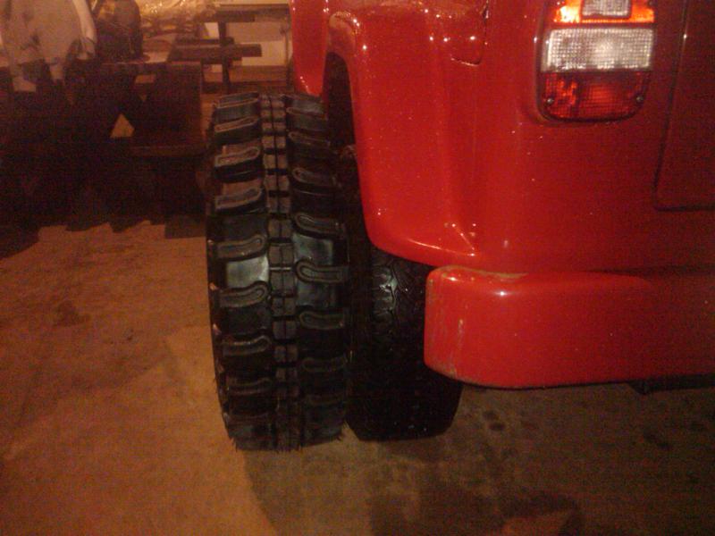

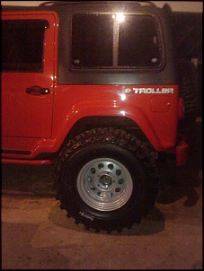

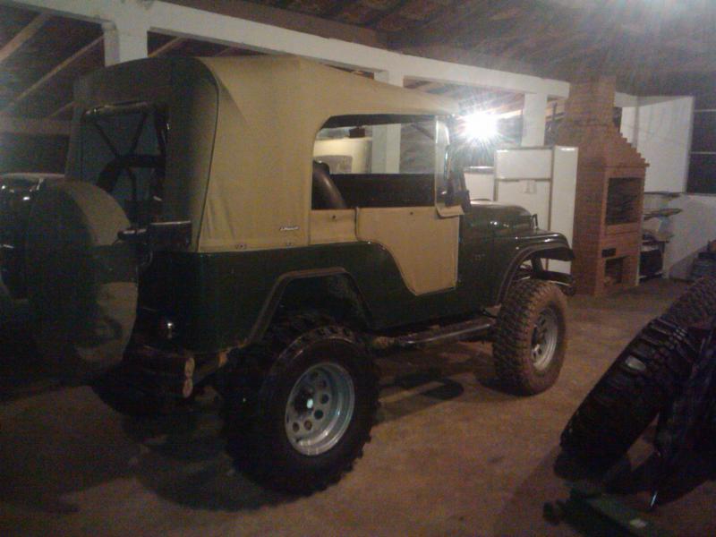

    Olha as fotos ai... (algumas de cel )
    Reparem na foto q eu encostei o pneu novo no do troller.

    Usuário Avatar de JP CJ-5
    23/07/2006
    747
    Ficou legal hein!
    Vai tirar os alargadores de roda mesmo? Bem provável que na traseira raspe por dentro na caixa de rodas em erosões mais bravas.
    No mais, parabéns pelo jeep.

    Citação Postado originalmente por JP CJ-5 Ver Post
    Ficou legal hein!
    Obrigado JP.
    Eu acho q eu vou tirar os alargadores sim... pq com ou sem eles os pneus vão ficar para fora e na minha opinião o jeep fica mais bonito sem.
    O pneu não pega dentro da caixa de roda não, fica ate maio longe (roda com ofsset -25 e alargador de 3cm) mas pega muito na borda, pra resolver eu vou tentar 2 coisas, arquear as molas (a traseira esta mais caída q a dianteira) e se só isso não resolver a talhadeira vão entrar em ação.hehehehe
