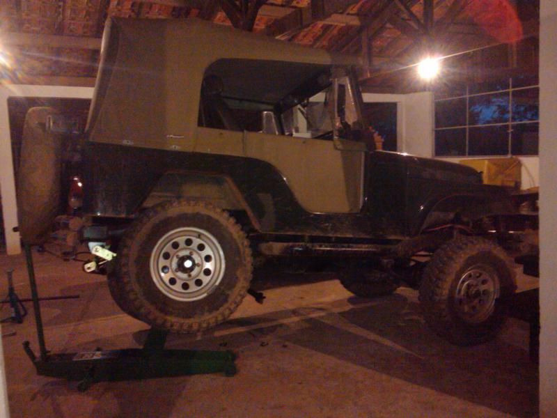

    Iae pessoal, blz?
    Nesse final de semana nos levamos o jeep no moleiro para dar um jeito na suspensão q estava muito dura, melhorou bastante mas ainda é um jeep néh.
    Também aproveitamos para instalar os Jr's, mas esses apresentaram um problema ainda sem solução, os jumelos não abrem quando a suspensão torce. Só abriram quando eu levantei a traseira toda pelo chassis com o macaco e olha q eu fiz de tudo para eles abrirem, ate o cardã eu tirei e forcei a abertura do jumelo ele só abriu um pouco e com resistência mas depois ele fechou de novo deixando a roda no ar. Alguém sabe oq pode estar acontecendo???
    Na foto 4 da para ver q não tem nada limitando a abertura da suspesão.
    T+

    Citação Postado originalmente por M-Beltrame Ver Post
    Iae pessoal, blz?
    T+
    levanta pela frente que eles armam meu amigo!

    Citação Postado originalmente por 4X4GARAGE Ver Post
    Nessa sexta eu tento levantar pela frente e coloco o resultado aqui.
