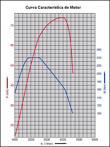

    Realmente, é um sistema bem antigo mesmo e muito utilizado em locomotivas e caminhões de grande porte. A linha Iveco mesmo tem um motor com esse sistema e acho que ainda está em produção. O grande entrave hoje para esse sistema de injeção é a quantidade de "prés e pós" injeções, o que melhora emissões e reduz vibração, entre outras coisas.
    Esses motores existiam a venda na Crestana, mas vi falar que desmontaram e vendem somente peças, mas não sei até onde esse fato é verdadeiro. Tem alguns outros vendedores, em São Paulo e em Santa Catarina eu acho que tem usados para venda.
    Sobre investimento, de fato, é bem caro mesmo. Para deixar instalado com a parte eletroeletrônica acertada vai uma grana. Então isso deve ser considerado. Quanto ao desempenho é um espetáculo a parte, o motor possui turbina variável o que confere um torque muito alto ja em 1600rpm. Então é uma beleza de acelerar. O meu eu substitui a calibração da centralina de injeção e troquei os injetores por outros de maior calibre, ficou o bicho. Não tenho dados de desempenho porque teria que levar para medir, mas ficou muito bom. Hoje o maior problema é o disco de embreagem que quebra com muita facilidade devido ao alto torque. No mais é só alegria.
