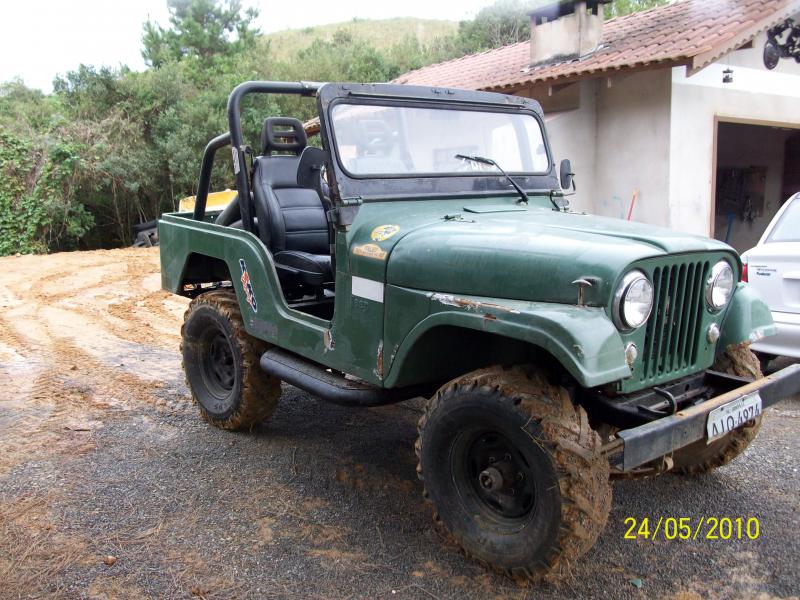

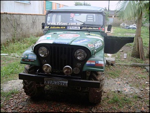

    Eai jipeiros de plantão.

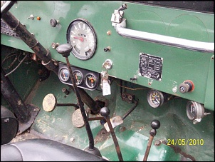

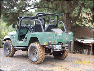

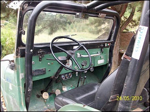

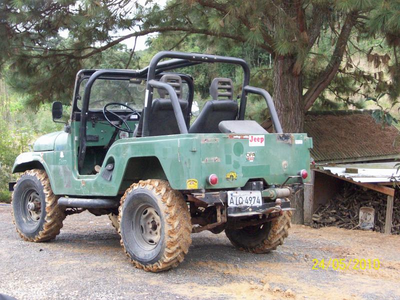

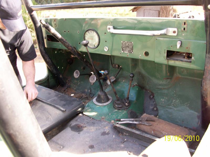

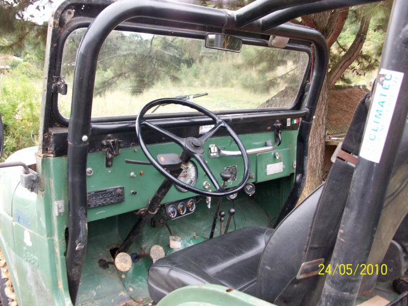

    Quero expor pra vocês também o meu projeto. O meu jeep está em reforma no momento, e sempre que possível vou postar fotos do processo. PRECISO DE AJUDA para encotrar tons de verde original do 1966. Não to fazendo um jeep pra placa preta mas, gosto do desengonçado jeito de jeep original. Segue aí as características do jeep:
    Motor BF-161 6cc
    Caixa 3 marchas
    Gaiola
    Radio PX
    Bancos do fiat tipo
    pneus frontieira 235x75x15
    roda livre manual
    suiporte stepe e galão
    diversos manometros ( 6 ao total )
    capota quadrada fixa
    estribos laterais
    catraca manual na traseira.
    Agora onde quero chegar:
    Retifica motor
    pneus frontieira 7.50x16 + roda de F-1000 ( BOLINHA )
    capota gaúcha conversível ( ja compreeei )
    eliminar os estribos ( ja ok também )
    2 paralamas de fibra novo
    Calços de carroceria em poliuretano com Ø50mm x 2".1/2
    Pintura nova ( em processo )
    Todas as lanternas e faróis novos
    Botões de painel de F-75 modelo original
    Tapete original
    Coifas de cambio e tração/reduzida
    Limpadores de para-brisa na parte superior
    direção de VW
    E esqueci de tudo que tinha pra escrever.. amanhã faço um scanner dos orçamantos kkk
    Reforço do chassi por cima e por baixo ( semana que vem quando eu arrancar o caixote fora)
    um coletor 6x2 cairá bem também, mas quando sobrar verda
    Segue algumas imagens de quando comprei:
    Pessoal, me ajudem com os tons de verde.
    Miniaturas de Anexos Miniaturas de Anexos Jeep willys 1966 - Formando um antes e depois.-jeep-66-001_1.jpg   Jeep willys 1966 - Formando um antes e depois.-jeep-66-002_1-1-.jpg   Jeep willys 1966 - Formando um antes e depois.-jeep-66-003.jpg   Jeep willys 1966 - Formando um antes e depois.-jeep-66-004.jpg

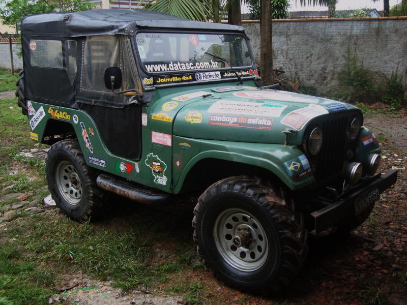

    Aqui já algumas fotos quando eu joguei a capota no lixo e arranquei os adesivos. Fiz alguns testes com uma britadeira nos paralamas kkkk. Tava feio. Sem brincadeira, o latoeiro que refez esses paralamas é um verdadeiro artista plástico que capricho do ex-proprietário. As vezes me sinto enganado, mas começar um projeto do zero, apesar do custo e do tempo é bem melhor. Como diz o velho ditado. " Quer bem feito faça você mesmo"
    Abraço 4x4 galeraa!

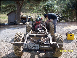

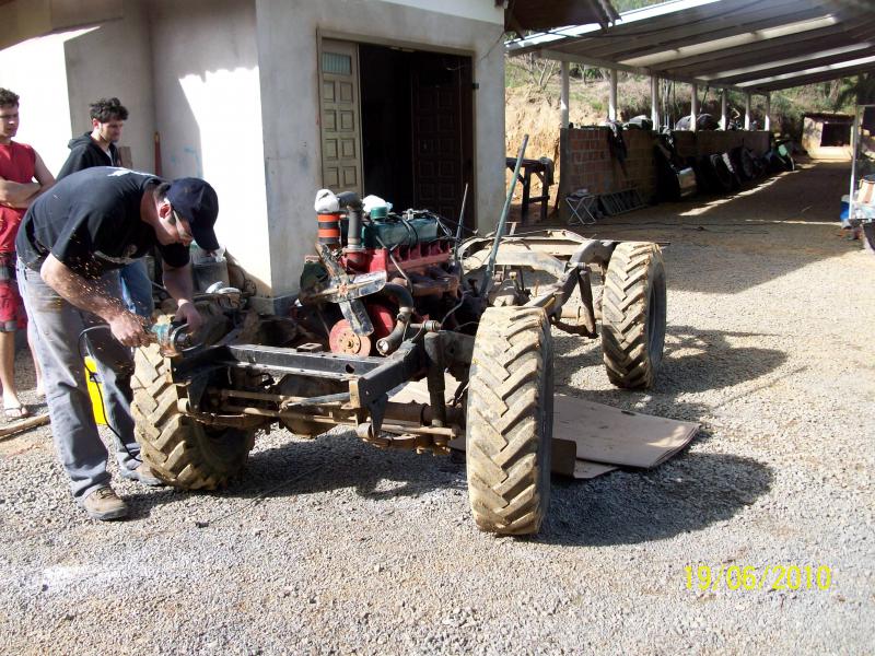

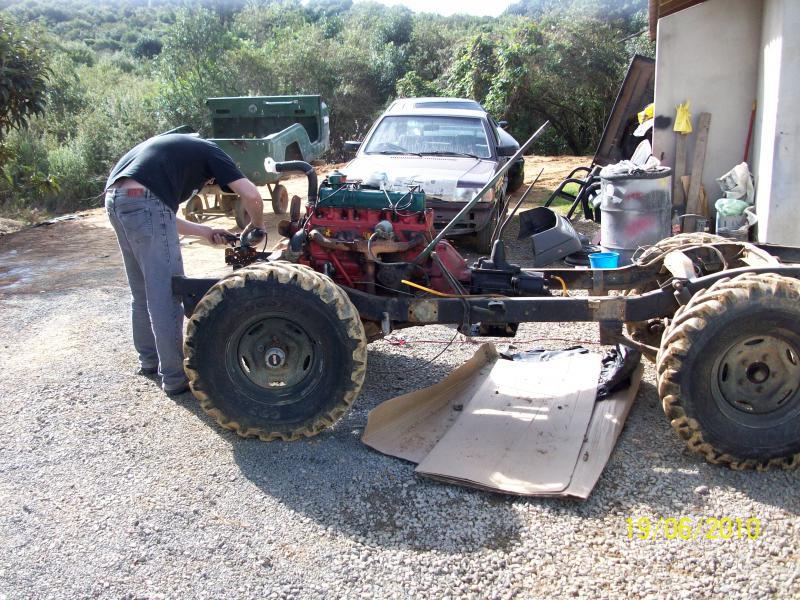

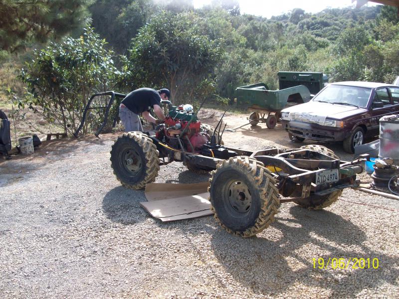

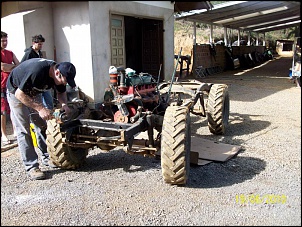

    Mais fotos da desmontagem..
    Sábado que passou terminamos de "destrinchar" o verdão... e a cor quase que certo que será verde oliva fosco.. vamos ver como ficarão os testes esta semana.

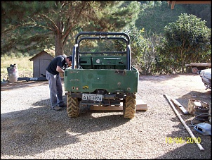

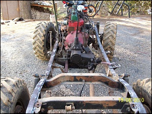

    Início da caprichada no chassi..
    Fizemos todas as soldas que foram necessárias e em seguida reforçamos a parte de cima com ferro chato de 3/16 x 1.1/2. Ficow show.

    Soldas e reforço chassi..
    Deu maior trabalhão.. mas ficou show.. agora é só preparar pra pintura com aquele branqueador pra desencardir todo o barro.. lixar no capricho e pintar..
