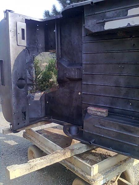

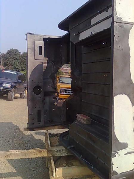

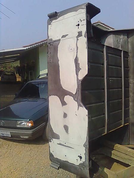

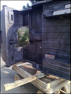

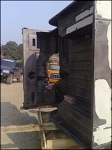

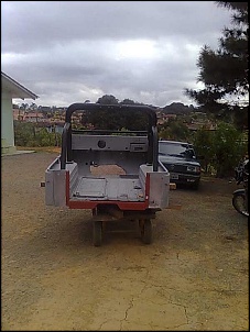

    Lata jateadaa..
    Primeiro a preocupação.. e depois o alívio!
    Lataria totalmente jateada, aguardando a nova cor..
    Miniaturas de Anexos Miniaturas de Anexos Jeep willys 1966 - Formando um antes e depois.-imagem0103.jpg   Jeep willys 1966 - Formando um antes e depois.-imagem0104.jpg   Jeep willys 1966 - Formando um antes e depois.-imagem0105.jpg   Jeep willys 1966 - Formando um antes e depois.-imagem0106.jpg   Jeep willys 1966 - Formando um antes e depois.-imagem0107.jpg

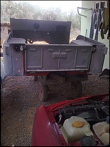

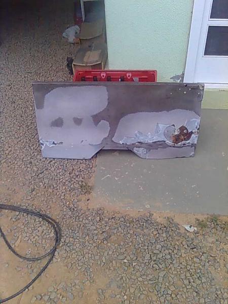

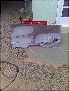

    tampa..
    detalhe...Este caixote não é militar.. ele foi fechado ( depois de jateado deu pra ver a emenda).
    Já comprei a tampa e o quadro para colocar como original..
    "Quanto mais méxe mais féde"
    Miniaturas de Anexos Miniaturas de Anexos Jeep willys 1966 - Formando um antes e depois.-imagem0105.jpg

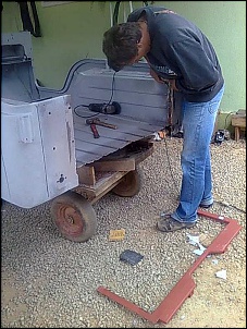

    Preparativos para colocar tampa traseira..
    Miniaturas de Anexos Miniaturas de Anexos Jeep willys 1966 - Formando um antes e depois.-imagem0117.jpg

    2 joinhas adquiridas
    faltou foto da tampa..
    Miniaturas de Anexos Miniaturas de Anexos Jeep willys 1966 - Formando um antes e depois.-imagem0120.jpg   Jeep willys 1966 - Formando um antes e depois.-imagem0119.jpg

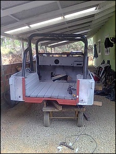

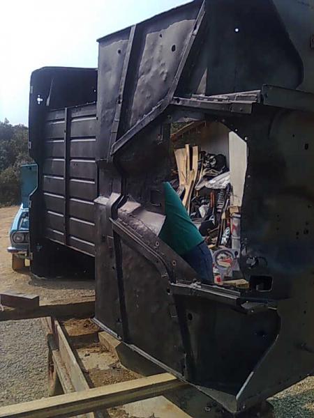

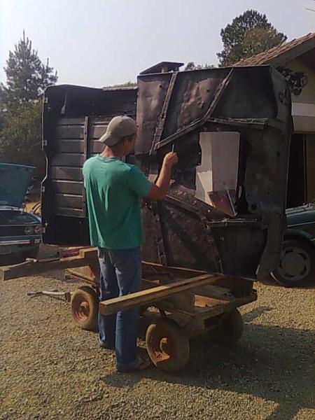

    e segue..
    durante a alteração do caixote..
    Miniaturas de Anexos Miniaturas de Anexos Jeep willys 1966 - Formando um antes e depois.-imagem0122.jpg   Jeep willys 1966 - Formando um antes e depois.-imagem0123.jpg   Jeep willys 1966 - Formando um antes e depois.-imagem0128.jpg   Jeep willys 1966 - Formando um antes e depois.-imagem0130.jpg   Jeep willys 1966 - Formando um antes e depois.-imagem0131.jpg

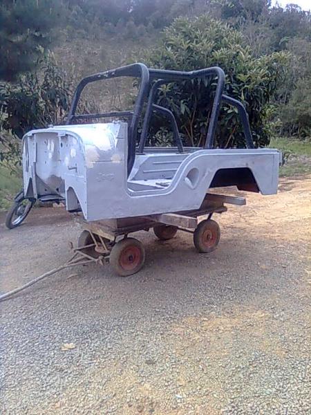

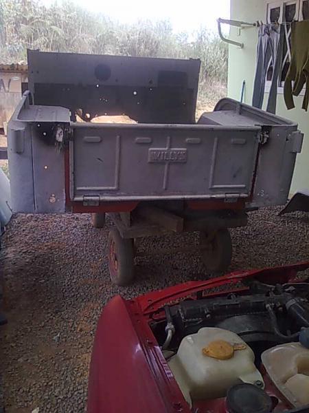

    com a tampa..
    agora com a tampa já.. e o novo motor no chassi!"
    Miniaturas de Anexos Miniaturas de Anexos Jeep willys 1966 - Formando um antes e depois.-imagem0132.jpg   Jeep willys 1966 - Formando um antes e depois.-imagem0133.jpg   Jeep willys 1966 - Formando um antes e depois.-imagem0134.jpg   Jeep willys 1966 - Formando um antes e depois.-imagem0135.jpg

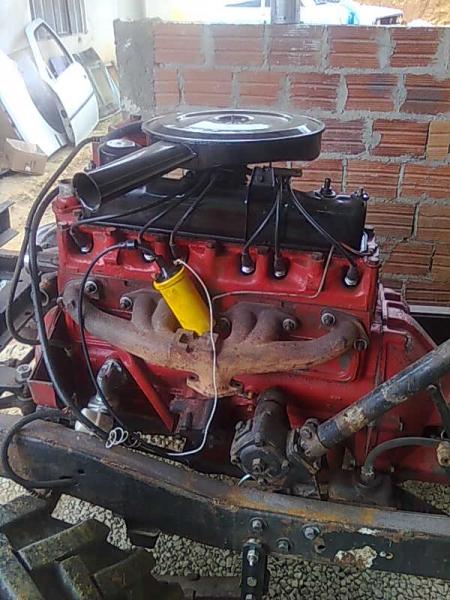

    Mecânica 100%
    Nesta semana a mecânica ficou totalmente pronta.
    -Motor novo
    -Caixa Nova
    -Reduzida Nova
    -freios novos
    -Terminais e Pitman de direção novos
    -Luvas e Cruzetas novas
    -Eixos revisados
    -Novos Jumelos ( modelo alto )
    -Escapamento Novo
    E ainda sempre esquecemos de algo.. hehe.
    To chegando onde quero!
    Abraço pessoal!
