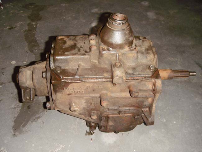

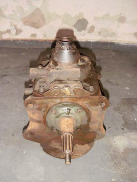

    Depois um escambo com um amigo aqui do Fórum (meus ex-pneus e rodas que eram do D8 que foram pro Sapão e que acabaram na Maga...rs), voltamos pra casa do Doug com um presente pra Maga:
    • câmbio Clark 240F
    Vou levar o bicho pra Jururu e revisar, trocar o piloto, a moringa e a tampa e lá vai ele pro 272!
    Consegui também mais um hélice de 7 pás pro 272!
    Agora é esperar mais umas "tranqueiras" chegarem e pendurar o power train na F-100
    Bom, fora isso, sigo com o Punisher do Doug &
    []s e juízo!

    Depois dessa foto o cara me perguntou se eu tinha um cueca pra emprestar.
    Mas fiquei impressionado com o quanto esse cambio é parrudo.

    Salvo engano, se vc nao quiser trocar o piloto e a moringa , da pra montar o disco e o rolamento da c20, usando a capa seca da Ford F350 antiga.
    PS* Pensa numa primeira marcha reduzida (6,32) se apertar esburaca o asfalto, pode ter certeza
