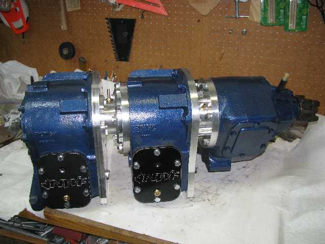

    Guto, troca uma idéia com o Spidr lá no Pirate...ele tem uma K5 com dual tranny SM465 + NP205...fica de olho no eixo-piloto do segundo câmbio, que agora vai receber um torque multiplicado que antes não rolava...e muito cuidado com a coaxialidade entre os dois eixos...esse aí da foto...hummm...eu não faria assim, não tem rigidez suficiente.
    No dia-a-dia, trambula somente a de trás, deixa a da frete em 3ª (1:1) e all goes fine...na trilha, aí você usa as duas...senão things are gonna blow pretty fast, dude!
    []s, precisando grita

    E por fim, só para constar que tem sempre alguém mais "ruinzinho das idéias":
    (dual de NP203 com uma NP205 no fi mde tudo...)
    Miniaturas de Anexos Miniaturas de Anexos C-10 1967 - "Largadinha"-transfercase-20203-203-205.jpg
