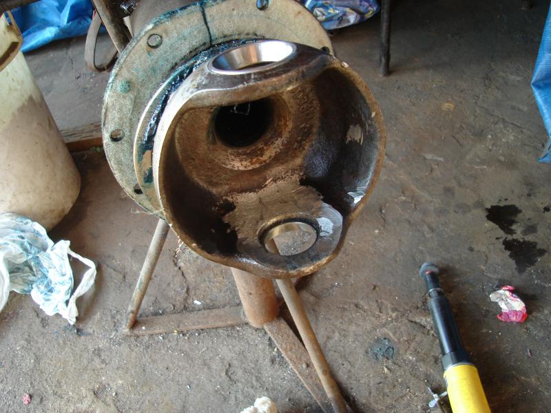

    Pra montar a homo foi necessario retirar um pouco de material da carcaça do eixo para que elas pudessem entrar... Também tive um probleminha com um dos munhões, ele tinha a "parede" superior um pouco mais estreita que a outra (+ ou - 2,5mm foto 3) fazendo com que a homo ficasse fora de centro em relação a manga, sendo resolvido com uma arruela entre o toquinho e o rolamento inferior (foto 4), não sei se é a melhor solução, mas em breve trocarei o munhão.

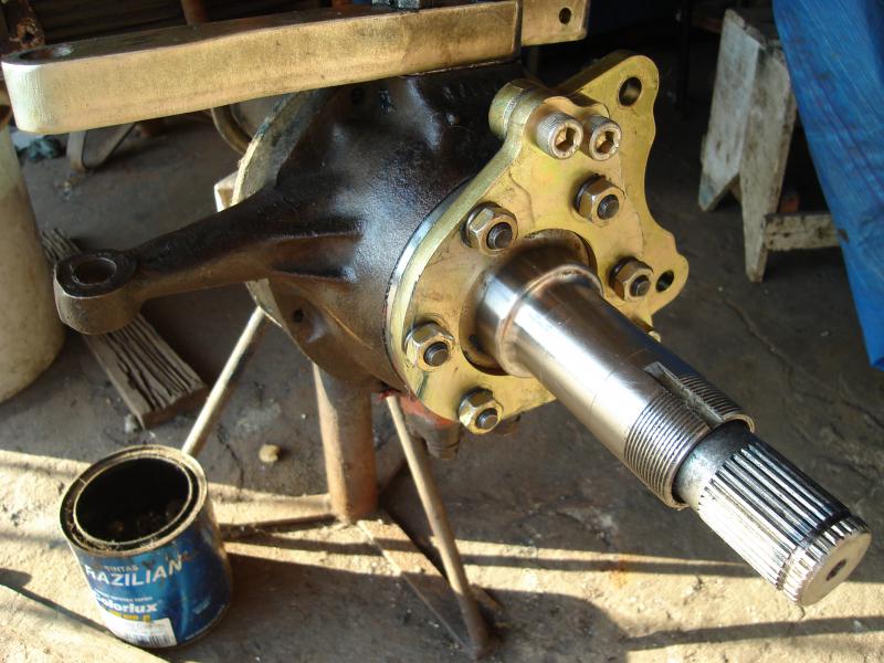

    Coloquei prisioneiros M-10... refiz a furação (furadeira de bancada) com uma broca 10mm e esmirilhei um lado da cabeça do prisioneiro para que encaixasse perfeitamente.

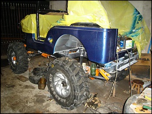

    Troquei algumas partes da lataria e fiz uma espécie de divisória que ficara atráz dos bancos.....

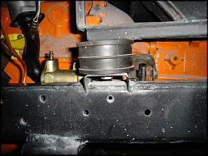

    Tudo bom Prieto, utilizei como calço os coxins do cambio Scania, que junto com o suporte que fiz da em torno de 15cm do chassi até a carroceria. Até mais.

    Paulo, esses prisioneiros que vc colocou no munhão, nos furos originais vc furou com uma broca de 10 e deixou o furo liso sem rosca e só passou o prisioneiro por alí?

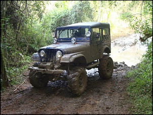

    Prieto, ja andei bastante com ele, inclusive trilhas bem pesadas e a estabilidade ficou muito melhor que a suspensão e eixos originais (utilizo suspensão do bandeirantes, amortecedores da ranger e eixos de rural com pneus 35 recapados). Abraço.

    Alan, furei com uma furadeira de bancada (hobby) broca de 10mm e prisioneiro m-10. Esse prisioneiro tem estrias e entra com uma certa pressão no furo como um prisioneiro de roda. qualquer duvida é só perguntar, abraço.
