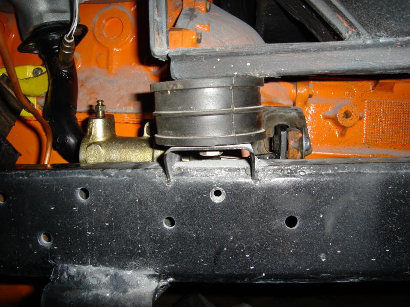

Pra montar a homo foi necessario retirar um pouco de material da carcaça do eixo para que elas pudessem entrar... Também tive um probleminha com um dos munhões, ele tinha a "parede" superior um pouco mais estreita que a outra (+ ou - 2,5mm foto 3) fazendo com que a homo ficasse fora de centro em relação a manga, sendo resolvido com uma arruela entre o toquinho e o rolamento inferior (foto 4), não sei se é a melhor solução, mas em breve trocarei o munhão.
