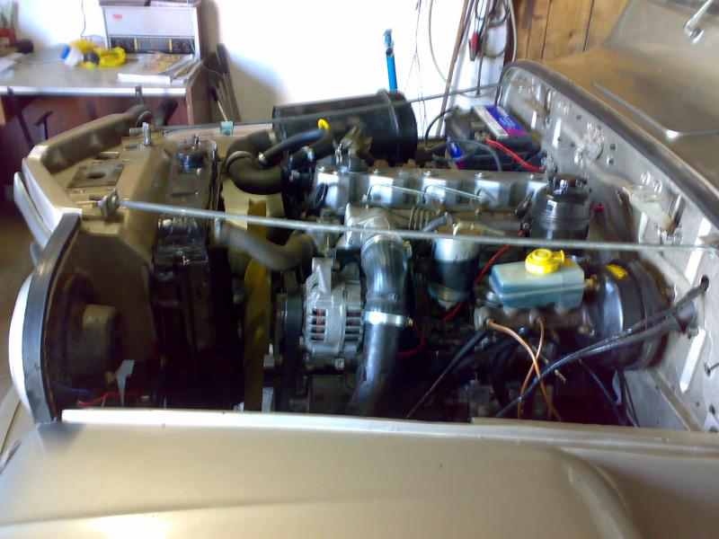

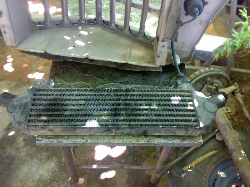

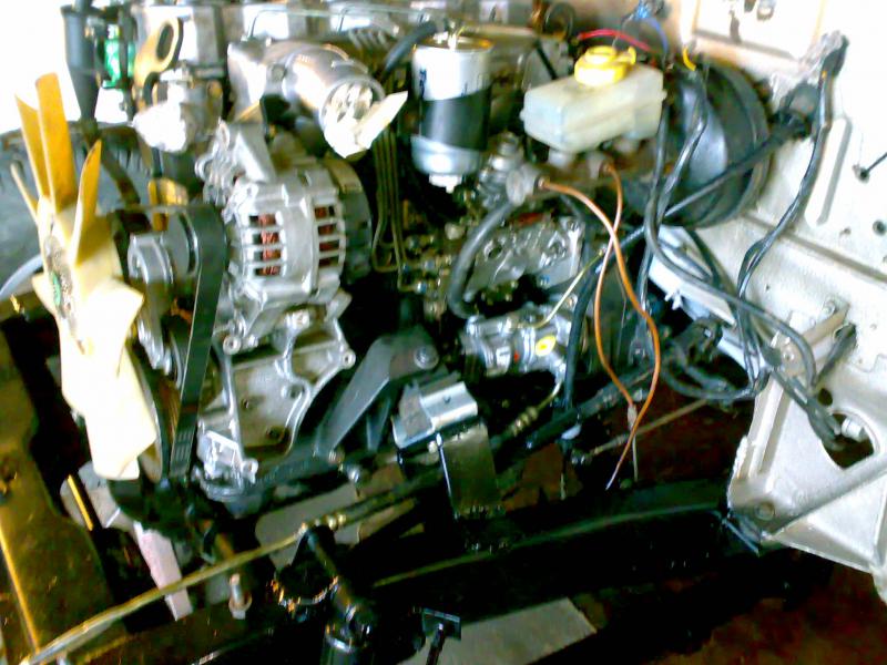

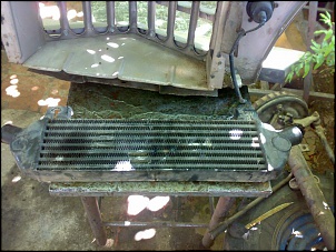

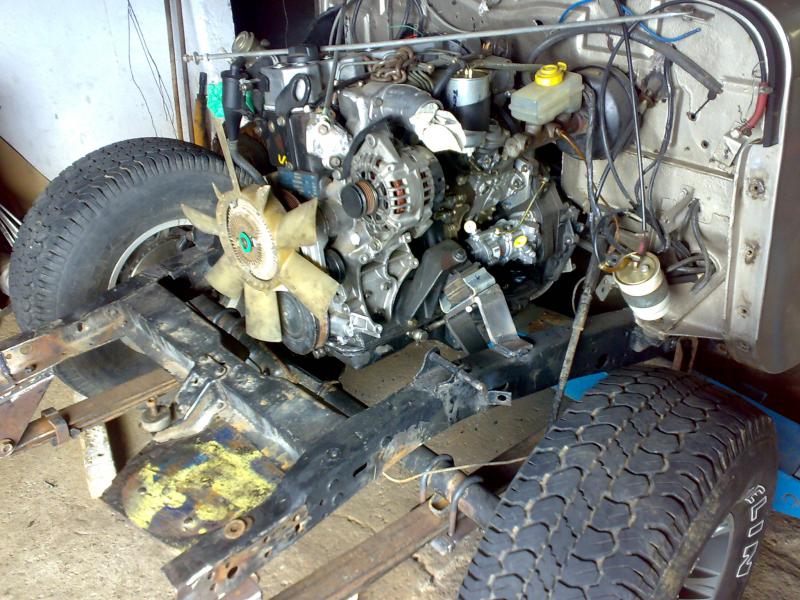

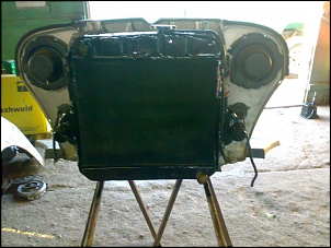

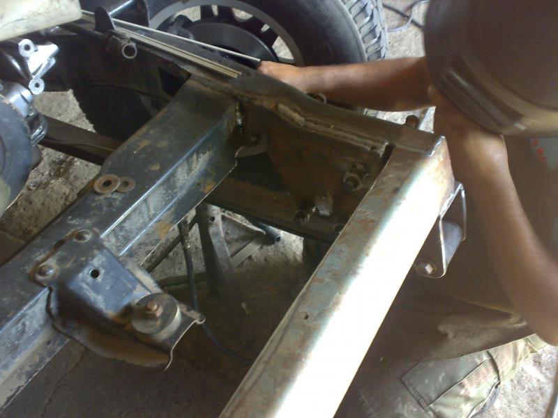

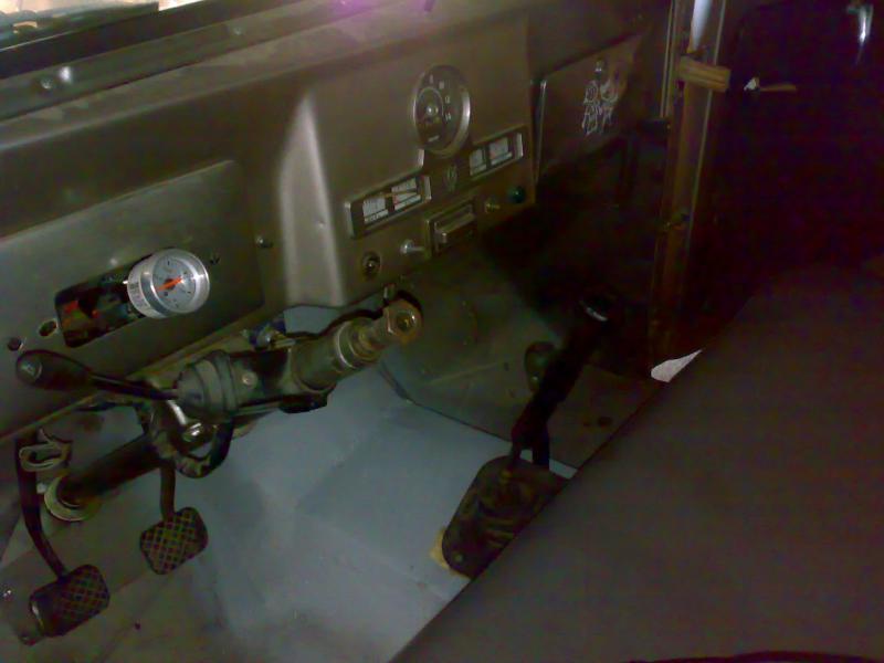

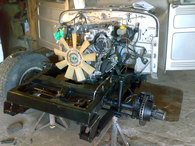

    O setor está no lugar e a frente do chassis foi reforçada e fechada.
    Tá mega bruta!
    Gostei do trabalho e parece que ainda vão ser feitos mais uns reforços.
    A barra da direção já está ligada e agora ele vai começar a fechar o buraco que ele abriu na cabine p/acomodar a nova caixa.

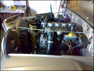

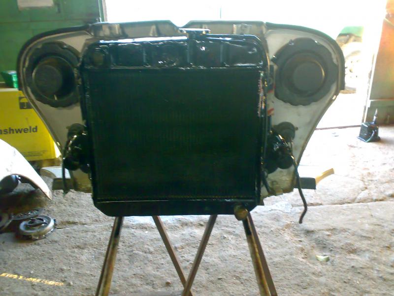

    O radiador já está pronto.

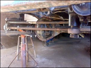

    Os cardans também.
    Mas ainda falta um bocado de detalhe!
    E esses e que matam o cara.
    Já decidi que a pintura vai ficar p/ano que vem.
    Vou curtir a bicuda antes e testar ela bem.
    Assim que ela estiver realmente 100% na parte mecânica e afins.. .parto p/pintura!
    Já olhei um bocado de bicuda na internet.. .mas ainda não conseguí me decidir qual vai ser a nova cor ou se vai ser a mesma.
    Bom, sem mais enrolações, seguem as novas fotos.
    Abraços!
    Miniaturas de Anexos Miniaturas de Anexos Pick-Up Bicuda 1951-181120112663.jpg   Pick-Up Bicuda 1951-181120112666.jpg   Pick-Up Bicuda 1951-181120112667.jpg   Pick-Up Bicuda 1951-221120112674.jpg   Pick-Up Bicuda 1951-221120112675.jpg

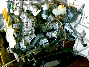

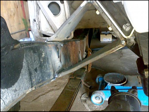

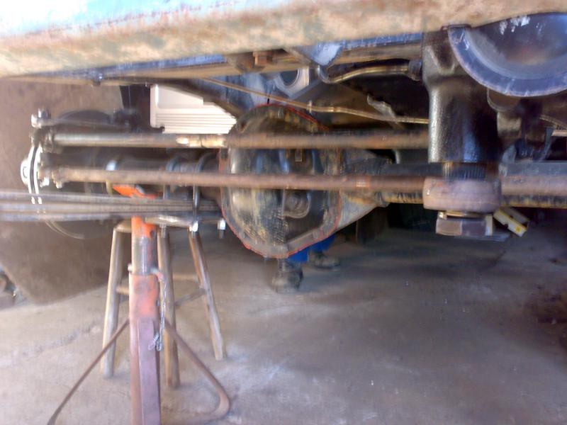

    Buenas pessoal!
    Agora a moçá tá indo p/reta final. ..pelo menos eu acho neh. ..hehehe
    Já passou do orçamento previsto. ..e não foi pouco. ..e pior. ..ainda vai passar mais um pouco.. .mas o resultado tá me agradando e muito!
    O mecânico é mega atencioso, e gosta dos detalhes!
    Tá ficando bem reforçada!
    Bem, chega de prosa e vamos as fotos!
    Abraços!

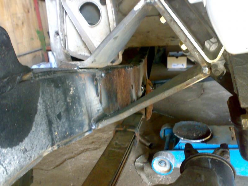

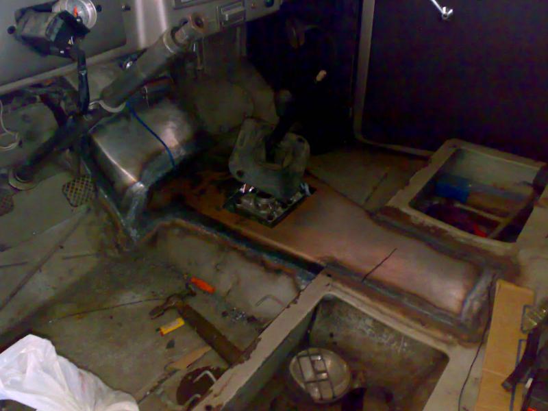

    Buenas meus amigos!
    Finalmente posso dizer que a moça está na fase final da primeira parte da reforma!
    Tô loco que fique pronta de uma vez.. ..não vejo a hora de andar com a mocinha.
    Pelo que tenho acompanhado do serviço, tem tudo p/ficar perfeita.
    E tbm não aguento mais ter q ficar correndo o dia inteiro atrás de peça! heheheh
    Bom, segue mais uma fotinho do tunel da gabine já soldado.
    Abraços!
