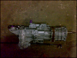

    Uma fotinho do câmbio que vai equipar a vovó.

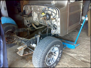

    A suspensão dianteira deu um trabalho, tiveram que encurtar o olhal dela p/não precisar alongar muito o chassis e assim ficar com o parachoque lá na frente.
    Os freios estão sendo instalados, os cubos já foram torneados e os suportes estão sendo feitos.
    Acho que até sexta essa parte tá toda pronta.
    E vamo que vamo!
    Abraços!

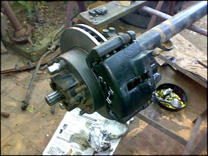

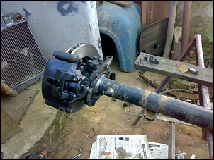

    01/07/2009
    Pelotas/Bagé/RS
    158
    Buenas pessoal!
    Os freios esstão no lugar! hehehe
    Segue umas fotos!
    Um grande abraço!

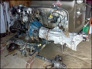

    Buenas pessoal!
    Mais uma fotinho!
    Agora do conjunto Motor e câmbio!
    Ficou compridoooooo!!!
    Abraços!

    Pablo,
    Quando instalei este conjunto na minha pick-up bicuda, foi uma novela, mas teve um final feliz, pois o ROGER NUNES foi bem paciente e encontrou uma boa solução, pois o motor que instalei com este conjunto foi um GM-6L-4.1.
    Sucesso.
    Abç.
    Fidelis.
    Citação Postado originalmente por Pablo_51 Ver Post
    Buenas pessoal!
    Mais uma fotinho!
    Abraços!
    FIDELIS
    Bicudinha JEEP-Truck 1951-4.1A/GNV+caixas Hilux & Bicudinha JEEP-SW 1951-3.0 D- mecânica completa. Hilux-fidelisoffroad@hotmail.com
    01/07/2009
    Pelotas/Bagé/RS
    158
    Citação Postado originalmente por FIDELIS Ver Post
    Pablo,
    Sucesso.
    Abç.
    Fidelis.
    Instalou a caixa da tracker tbm?
    Como fez com as cruzetas?
    Manteve as luvas originais?
    Abraço!
