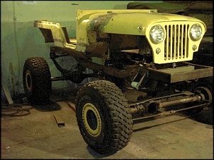

    Dennis,
    Existem zilhões de D44 !!!
    Marcio,
    Para usar um feixe unico tem que ter jumelo dos dois lados.
    Veja em http://www.pirate4x4.com/forum/showt...ht=frog+israel como fazer os detalhes.

    Dennis, o eixo da freten não sei exatamente de carro que é, porém ele possui munões mais fortes assim como as bengalas. Hoje chegou para mim as cruzetas da Ox que deverei utilizar...
    Ou seja, ele ja tinha respondido...... bele?

    Sandro, num consegui abrir o link naum....
    Este projetinho eu tirei do Chassis and Suspension HandBook, e num tem jumelo naum....qq dia se puder, passe aqui na empresa, ok?

    Dennis,
    Eu me distrai e não percebi que ele ja tinha respondido.
    Marcio,
    Seria legal voce ver o link porque o cara usou essa suspensão num buggy, pesquise no pirate por "frog israel". O primeiro topico da lista é ele.
    Ele usou jumelos, eu não tinha notado nas suas fotos que voce usou roletes de nylon sobre o feixe, deve funcionar tambem.

    Acredito que até o meio do ano ou antes, consigo terminar o carro, vou montá-lo inicialmente sem pintar pra testar, depois eu finalizo o acabamento.
