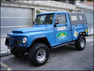

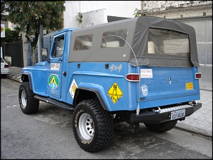

    Loras, foi tu mesmo que encurtou o chassis e a carroceria ou já comprou ela assim? Pergunto para saber mais sobre os pontos de corte e soldas, Da pra tu explicar um pouco sobre como fez?
    Abraço.
  • #27
    Mesd_Lama,
    Já comprei a Azulinha assim... fui buscá-la em Porto Alegre dessa maneira!! Só coloquei pneus, revisei o freio e voltei para SP!!!
    O chassis foi encurtado 20cm no entre-eixos e 20cm após o eixo traseiro, melhorando o ângulo de saída e o espaço necessário para manobras em trilhas. Não sei maiores detalhes do processo, de qualquer forma, fiz uma revisão completa do chassis há alguns meses, e estava tudo ok!!! Foi colocado apenas um reforço na parte frontal do chassis, uma barra transversal. A carroceria foi encurtada do mesmo jeito, e os vincos trabalhados para ficar próximo ao original.

    153
    Grande Loras, já mandei mensagem para o cara agora é só aguardar contato . Valeu !
    Mas, aproveitando, tu teve alguma dificuldade com documentos pois soube que alterações de chassi estavam sendo vistas com reserva nos DETRAN's? E mais uma tu foi até sampa RODANDO? ?
    Abraço.

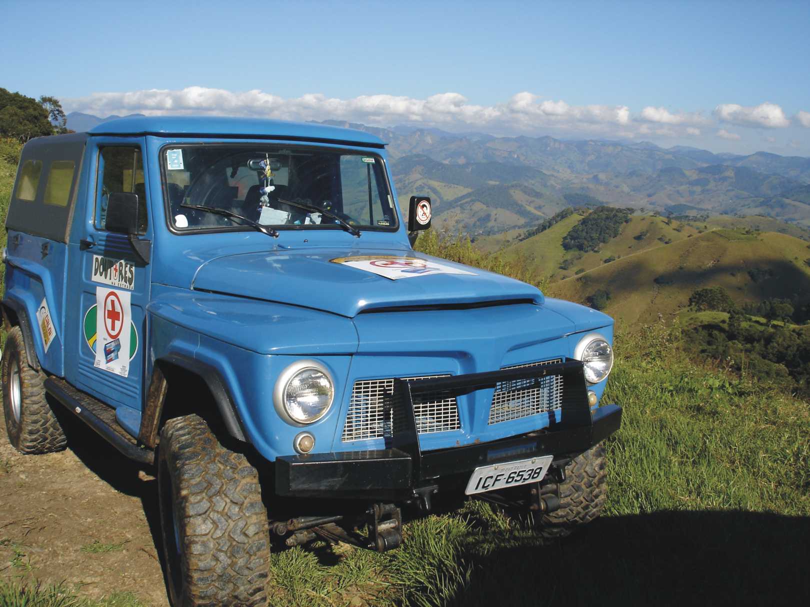

  • #30
    Atualizando....
    Novas fotos!!!
    Miniaturas de Anexos Miniaturas de Anexos "Azulinha" F-75 especial!!-dsc01966_180.jpg   "Azulinha" F-75 especial!!-dsc01945_154.jpg   "Azulinha" F-75 especial!!-dsc01976_109.jpg

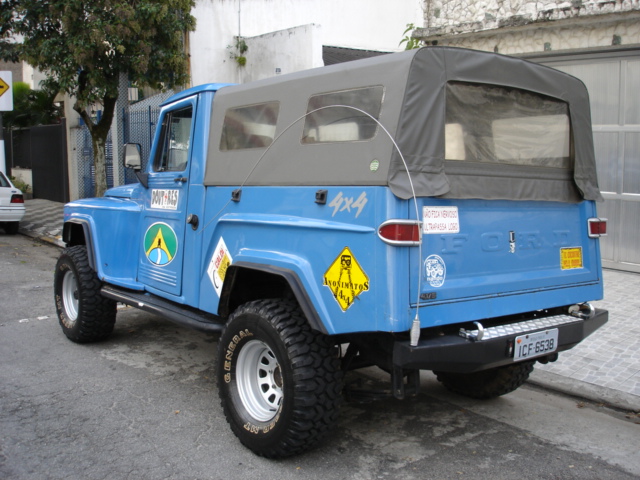

    fender
    como vc fez para fazer estes fender de para-lama,
    pois a unica coisa de errado na minha F-75 são os pneus 33 que estão para fora do para-lama.

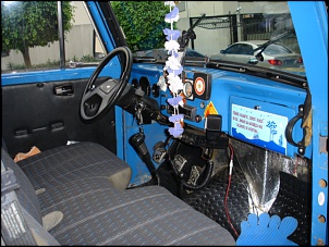

  • #32
    gostei do interior da azulinha

    André,
    Esses alargadores de paralamas foram comprados na Calibre, na Rua Toneleros aqui em SP!!!! Na época o conjunto saiu por R$50,00 se não estou enganado...
    É um pedaço de borracha, com uma armação de metal por dentro. Basta você cortar do tamanho que precisa e rebitar ou parafusar por dentro dos paralamas...

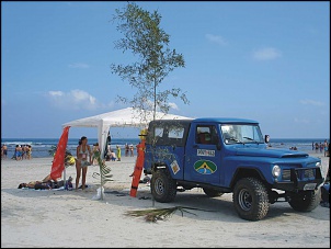

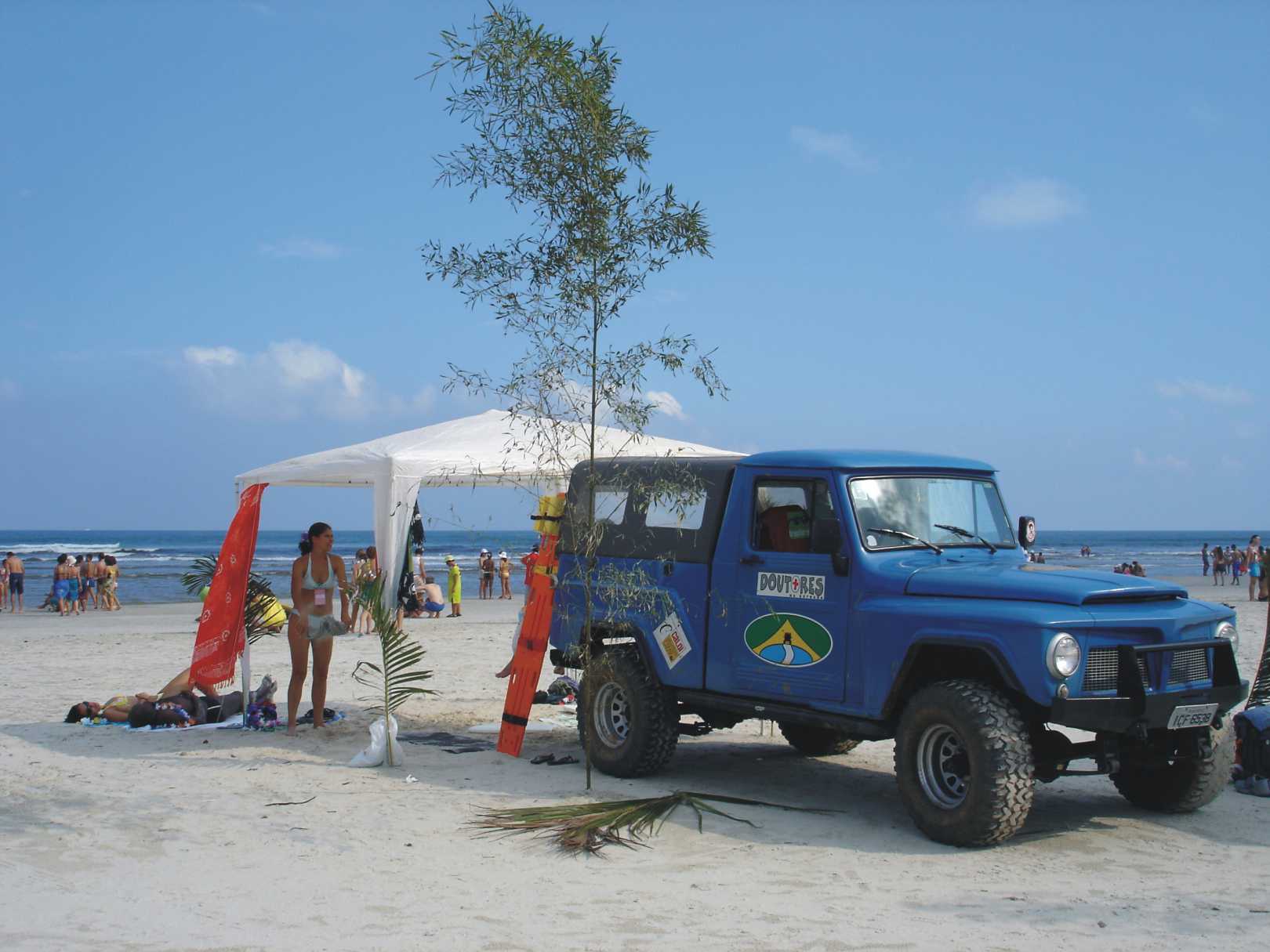

  • #35
    Fotos da Azulinha trabalhando...
    Miniaturas de Anexos Miniaturas de Anexos "Azulinha" F-75 especial!!-foto_04_189.jpg   "Azulinha" F-75 especial!!-foto_03_749.jpg   "Azulinha" F-75 especial!!-img_0718_170.jpg   "Azulinha" F-75 especial!!-foto_02_134.jpg
  • #36
    porra, essa ultima foto ta demais!!!
    bonita praia heim
