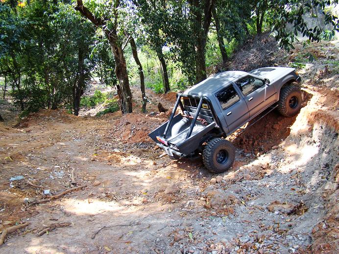

  • #53
    Novidade :
    MCRAWLER na Toyota Escorpião de Aço !
    Redução animal, não tem freio que segure a primeira reduzida, sobe qq rampa na lenta !

    Agora falta pouco, o Escorpião está 90 % concluído !
    Toyota Escorpião de Aço 2.8 TD,SPOA +3", Snorkel, Trepador 35", Work 12.000, Procomp ES9000, ProC 15x10, LSD, PX, M Crawler 4,70:0, Jumelo revólver !
