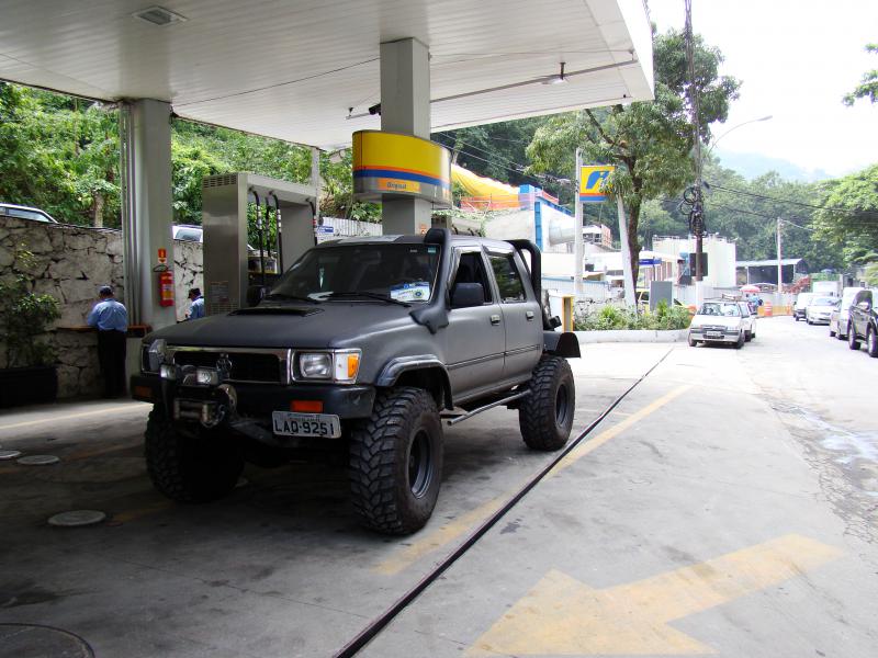

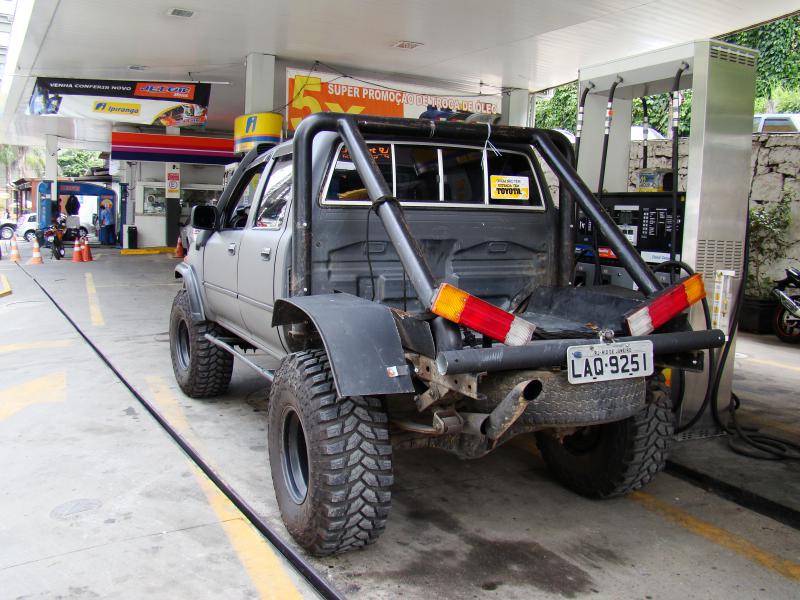

Oi Guiga,
Obrigado pelos comentários. Mas creio que sua Toy é mais animal ainda, rs
Eu não intercoolei o Escorpião, apenas turbinei utilizando uma MASTERPOWER – T2 com caracol quente pequeno, enche bem cedo, além de ter refeito o escapamento todo em 3", no final me deu um torque grande em baixa !

Agora falta pouco, o Escorpião está 90 % concluído !
Anexo 339736Anexo 339737Anexo 339736Anexo 339737
