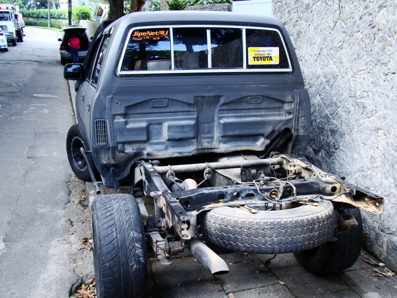

Caros Jipeiros,
Toyota escorpião de aço passa por modificações, vou encurtá-la em 60 cm e deixá-la com melhor ângulo de saída !
Anexo 291250Anexo 291251Anexo 291250Anexo 291251
Vai ficar show ein? Você vai cortar a caçamba original ou vai fazer uma nova? Tenho uma Hilux 96 e realmente ela sofre com o ângulo de saída. Mas ainda estou com pena da caçamba pra fazer o mesmo que você!
Uma dúvida: vi que você está usando o jumelo revólver, você recomenda?
Cassiano
Cassiano,
Obrigado pelo elogio.
A caçamba de aço foi embora, reduzindo mais de 100 Kg no PB, pois instalei uma caçamba de fibra de vidro e parachoques tubular de 4" !
O revólver é mt bom mas tem de ser bem instalado, o meu não estava abrindo tudo inicialmente !
