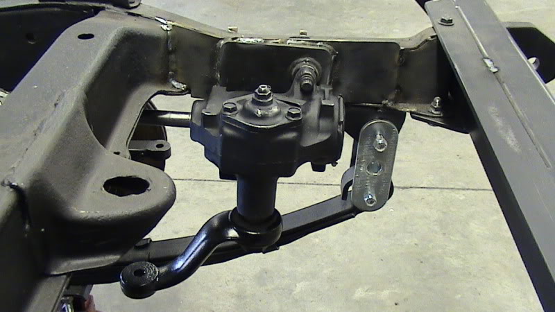

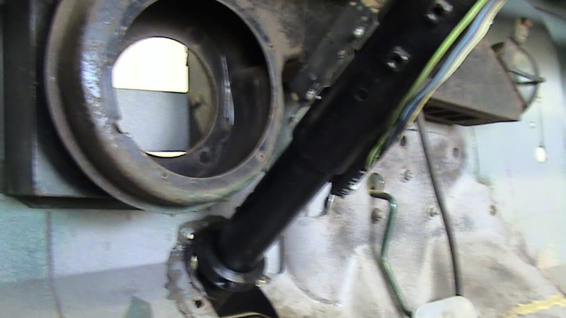

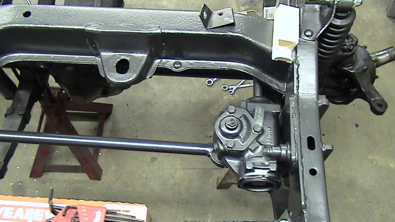

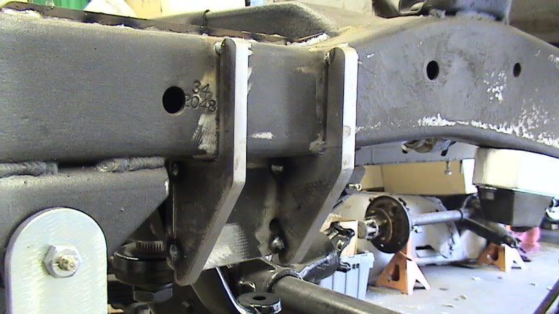

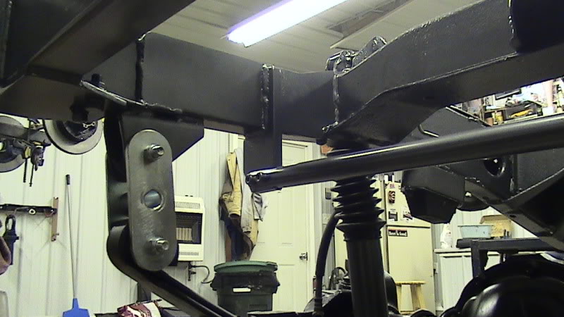

Com relação à direção ainda não comprei a caixa, assim que estiver com ela em mãos vou fazer o gabarito pra posicioná-la como nos Jeep's americanos, ou seja, a coluna passando abaixo da primeira travessa do chassis.
Linsmar, como quero manter a coluna de direção original, a adaptação deve ficar bem parecida com isso, mas só vou saber se dará certo com ela nas mãos, lembrando que estas fotos são do CJ5 americano, então a primeira travessa é diferente do nosso:
Anexo 354371Anexo 354372Anexo 354373Anexo 354374Anexo 354375Anexo 354376Anexo 354377Anexo 354378
Grande Rodolfo.
Agora analisando essas fotos vejo que as chances de dar certo são mínimas.
Como vc já disse a travessa é diferente,o setor da s10 é maior que esse da foto,a distância entre o para-choque e a travessa também é bem maior e isso com certeza facilita bastante nessa adaptação por baixo.
Hoje andei curiando e medindo no olho e na imaginaçao no jeep de um amigo já que o meu não está aqui.
E posso te falar que o espaço é muito pequeno,talvez o braço pitman fique pegando no feixe de molas.
Mas como foi só na imaginação ....:pensativo:
Pois é, eu também só poder avaliar esta possibilidade com a caixa em mãos, assim que estiver com ela vou tentar dimensionar o gabarito, mas a distância da travessa pro para-choques não é maior, é a mesma, o que muda somente é que a 1ª travessa tem uma curvatura. Estas fotos são de uma adaptação de caixa GM (não foi citado de que carro) em um CJ5 1971, se vc reparar ele tinha o sistema de direção idêntico ao nosso daqui (furo no centro da travessa).
