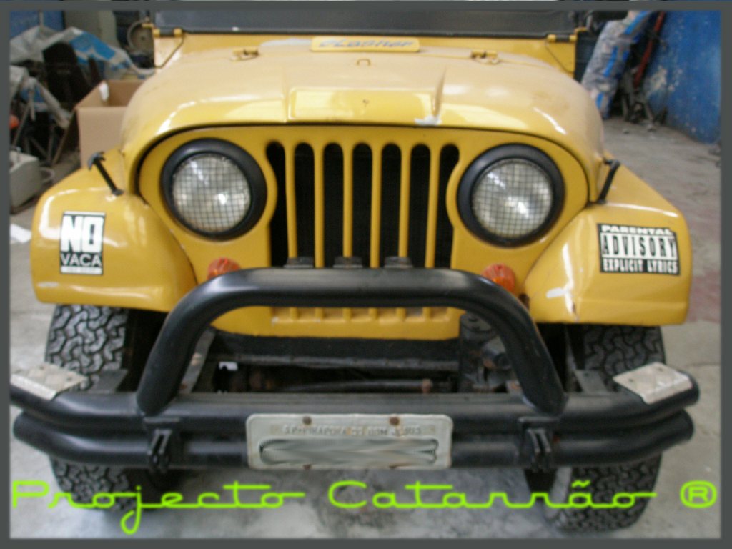

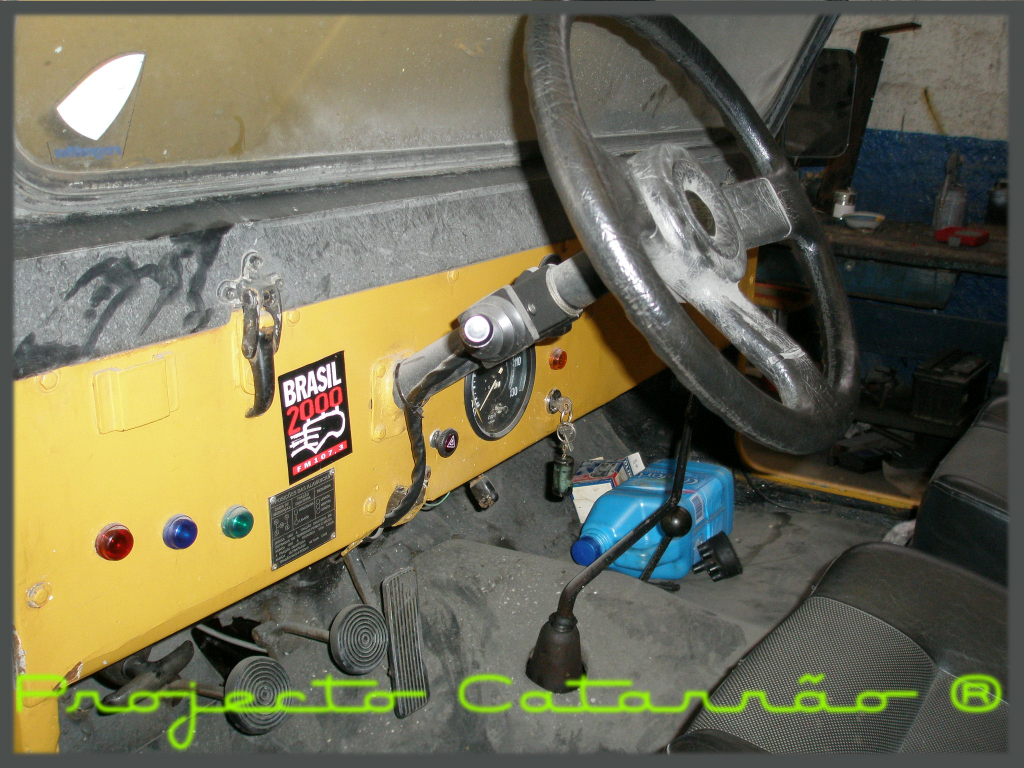

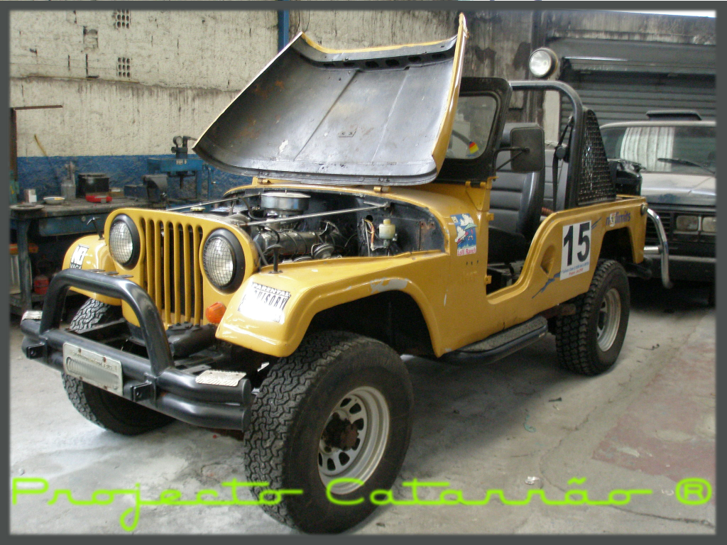

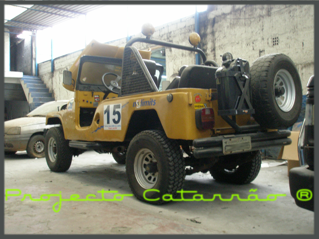

    Estreando por aqui, vou logo de cara apresentando o meu Bernardão.
    Bem, é um ano e modelo 1962 e está comigo a dois anos.

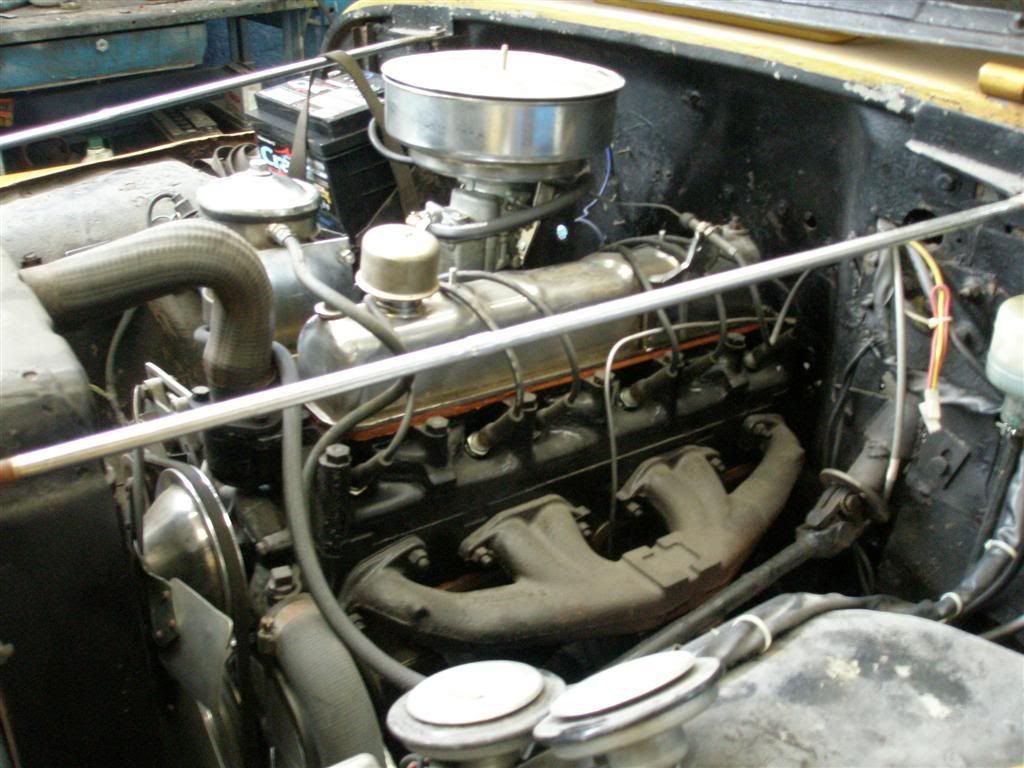

    O motor é origineba e standart! Sei lá quantos kms já rodou...
    Está na discreta cor amarelo Caterpilar e perdeu as portas em algum lugar que não me lembro ao certo onde foi...
    Está com a caixa de direção do Landau, que confere uma direção bem leve, mas com incontáveis voltas no volante. A caixa de reduzida é a da F-75...

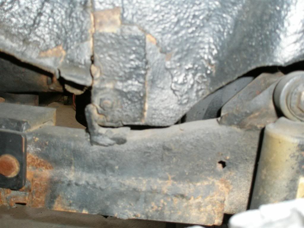

    Bem... Quanto a carroceria.... Vamos lá:

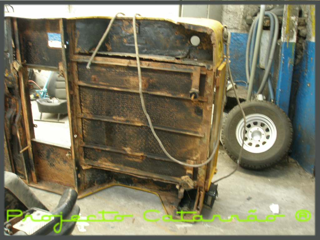

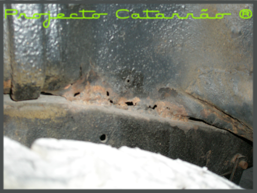

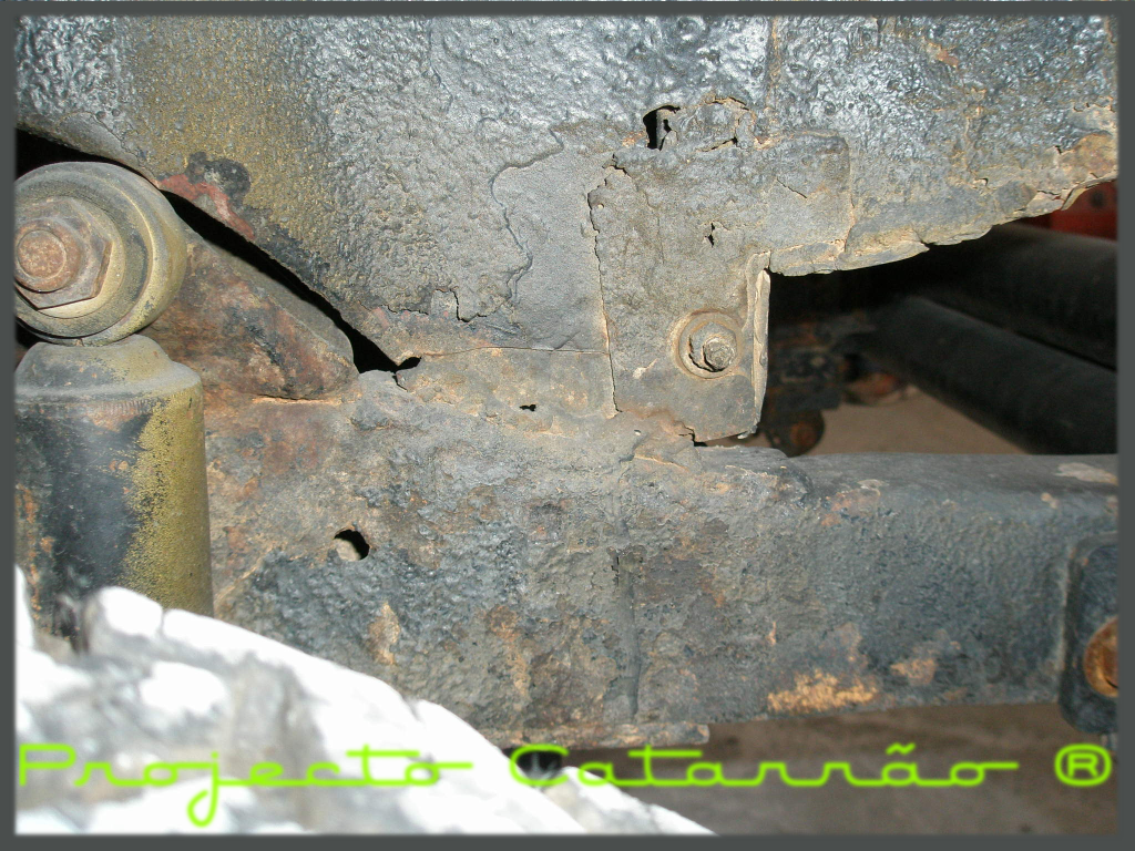

    O antigo dono, que é meu amigo e permanecec amigo até hoje, teve a feliz idéia de soldar os paralamas no corta fogo... Não contente, soldou a carroceria no chassis...
    Tenho andado atrás de uma outra carroceria, mas tá dose achar.... Fibra, descartei e não pretendo me socorrer dela...
    Parece que vou ter que "alongar" a de um CJ5....
    Se tiverem alguma sugestão ou recomendação, mandem bala!

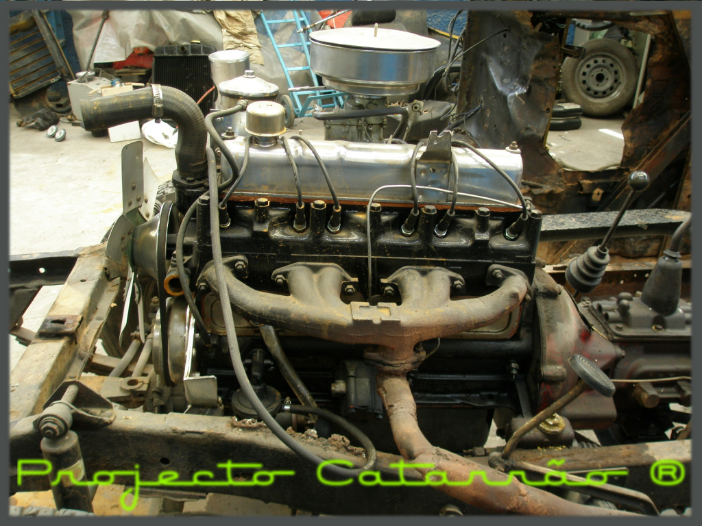

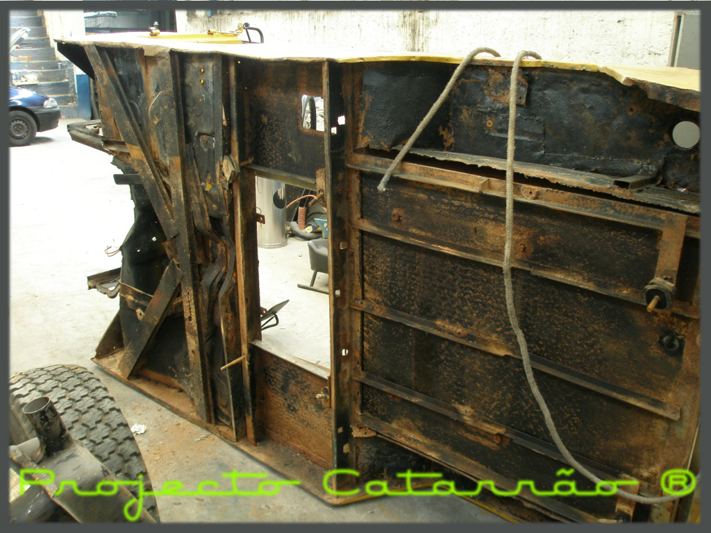

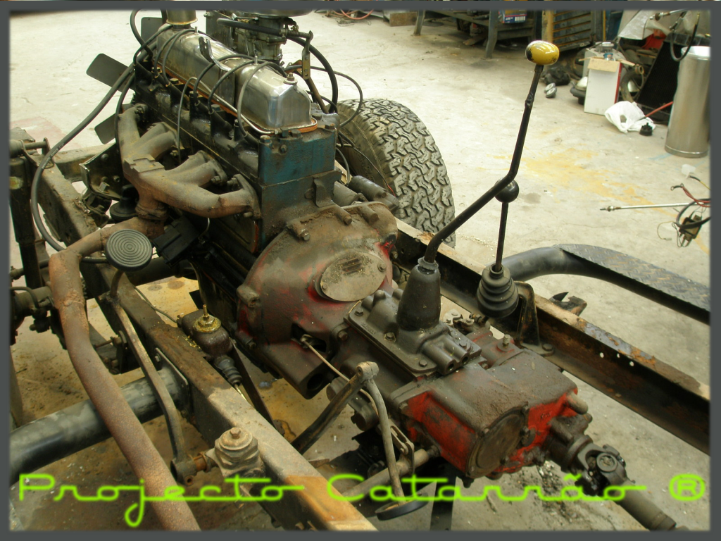

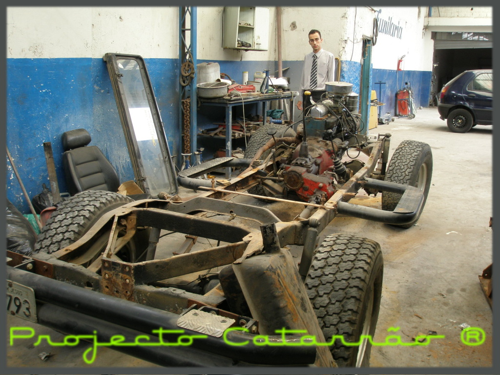

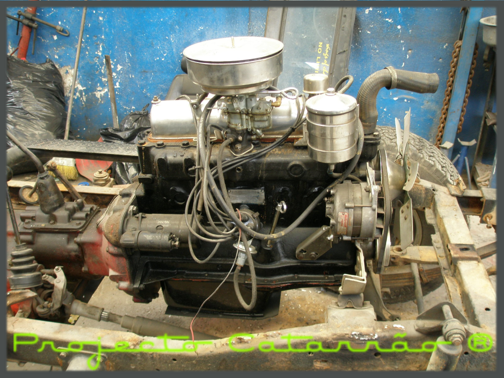

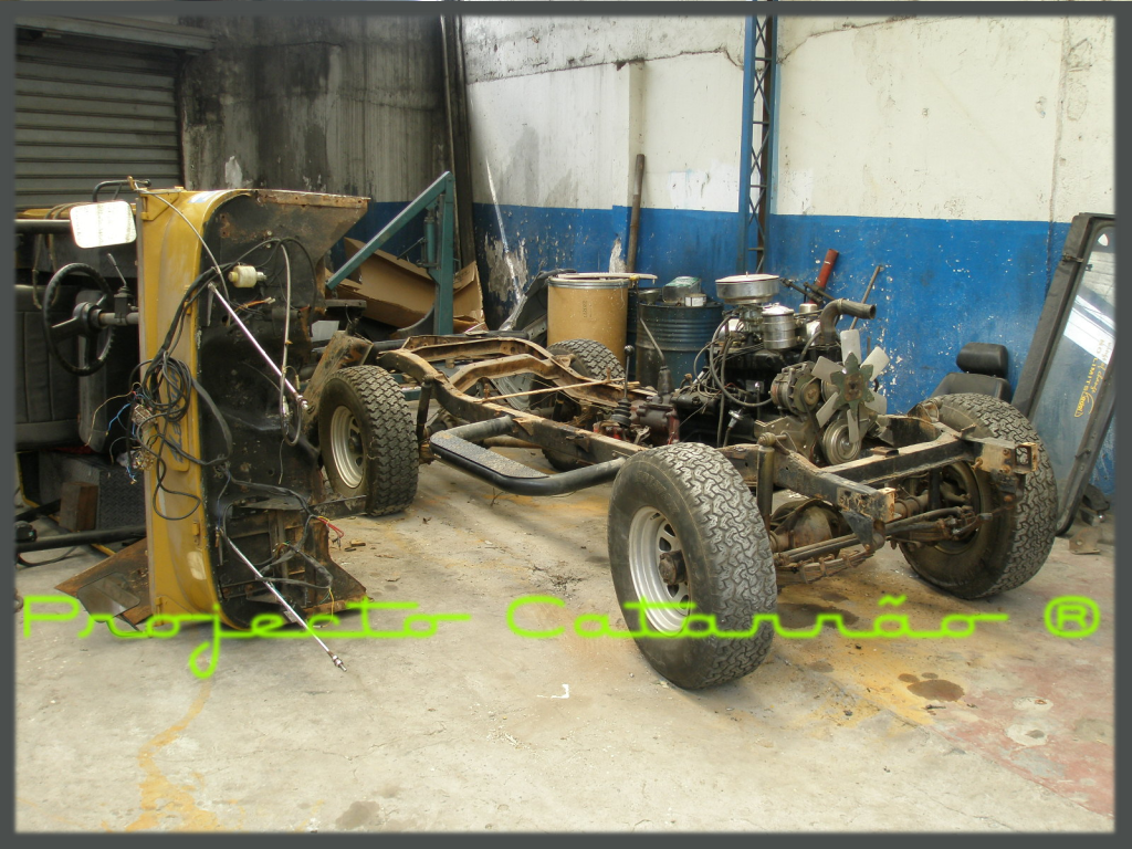

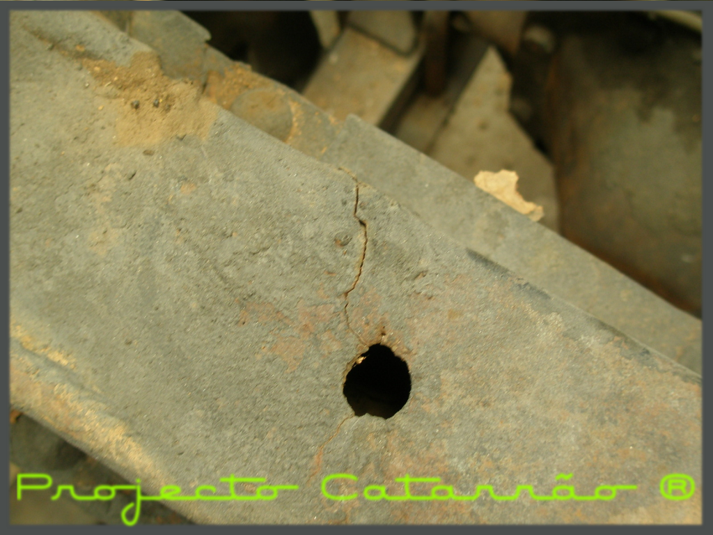

    Atualizando, depois de longa data:
    Sessão
    Fase atual, ontem:
    Repito: toda e qualquer sugestão e recomendação é sempre querida.
    Não pretendo fazer uma restauração "placa preta". Mas, na medida do possível, deixar mais próximo da originalidade.
    Abraços!

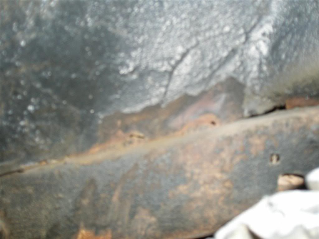

    Ola Girao... pra um mirim vc ta bao!!! rimou pelo ao menos!!!!
    Meu caro, vc tem uma grandessissimo automovel, meu sonho eh uma desse!!!
    Vai fazer toda a funilaria??? ou soh retirar alguns podres??

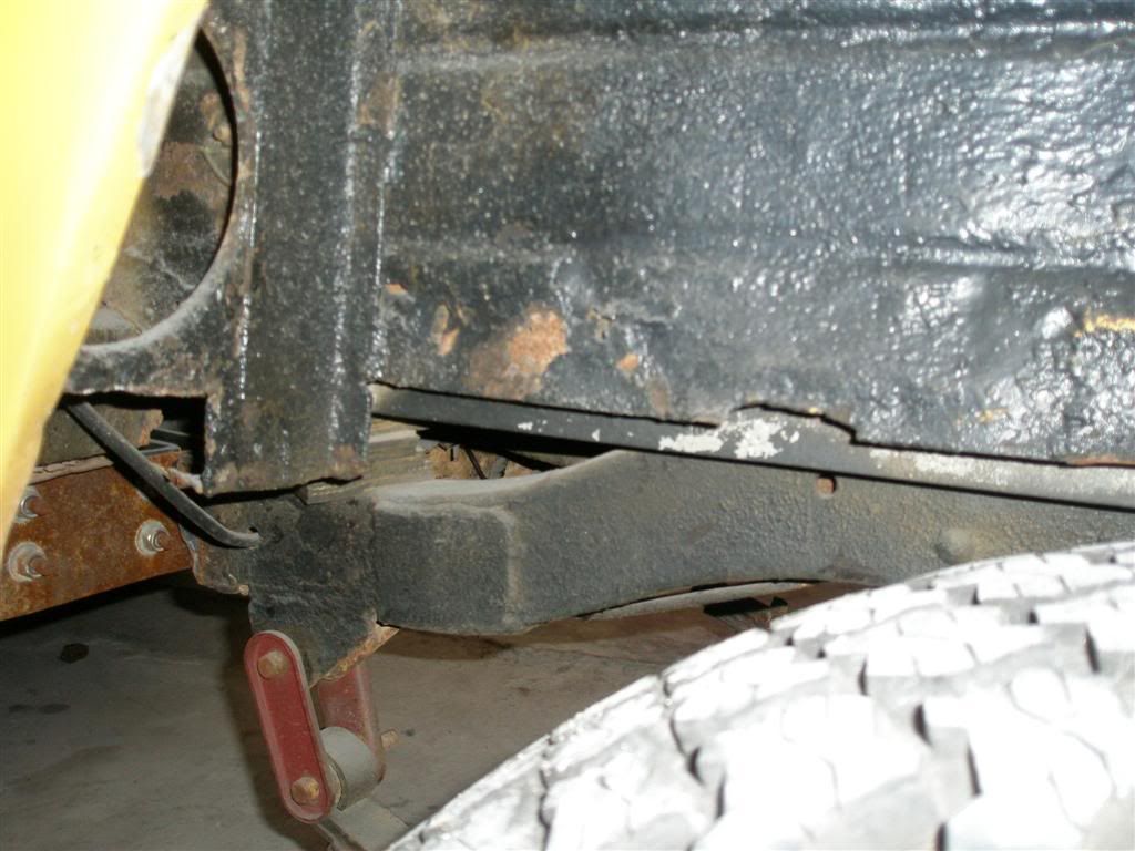

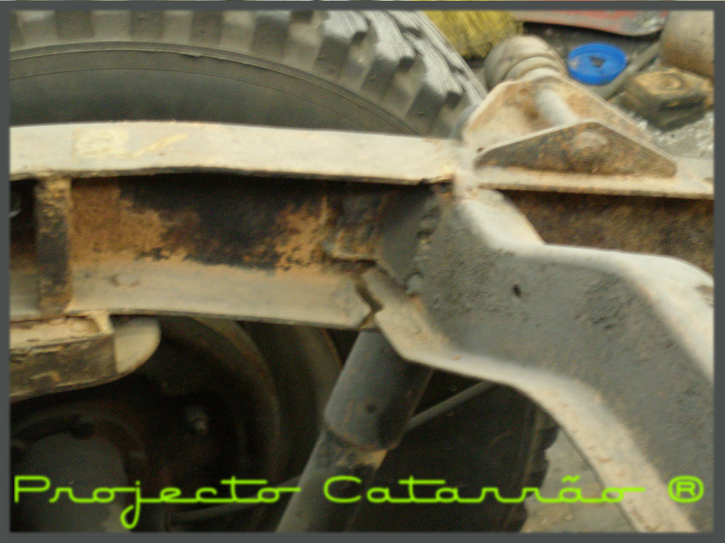

    Se eu fosse vc daria prioridade ao chassis que ta bem judiado... e depois partiria para a lata, se houvesse realmente necescidade

    por onde iniciar
    e ai Girão, qual sera seu primeiro passo? vai continua com a mesma mecanica ou vai da uma apimentada?to imaginando que vais alongar essa lata militar cj5.abço e boa sorte
    Citação Postado originalmente por Girão Ver Post
    Sessão
    Opa... Vamos pela ordem!

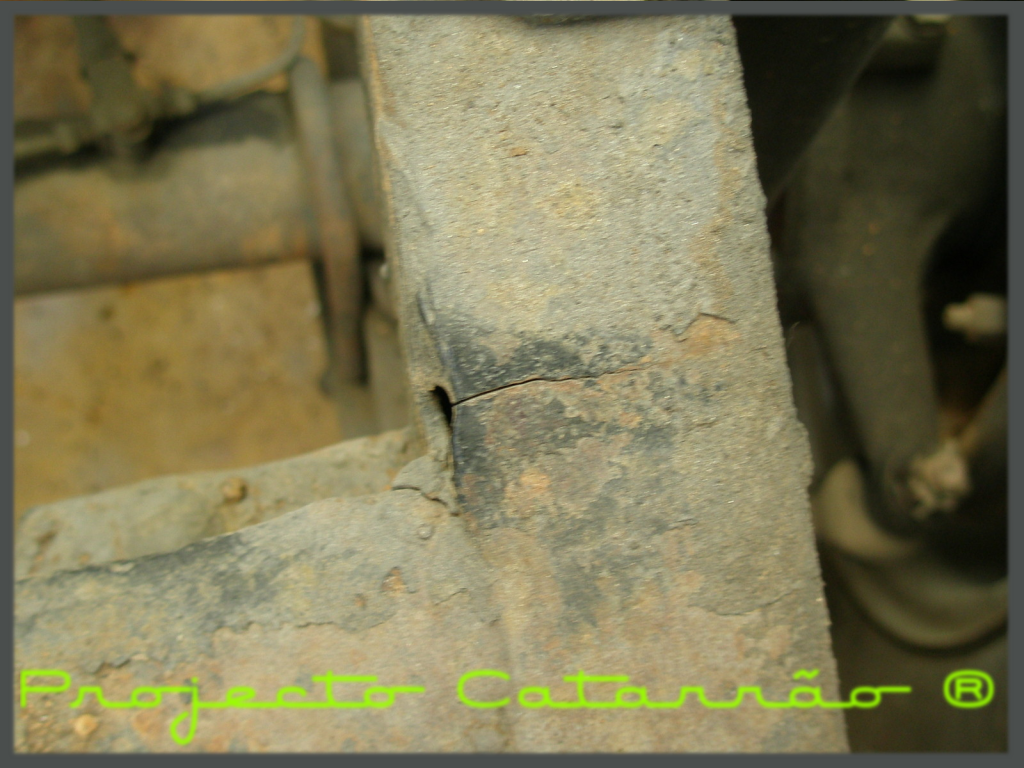

    Zatamente, Alexandre.... Passo inicial é dar um belo trato no chassis, limpando-o e indo à caça de trincas. E repará-las, evidentemente. Depois, aplicar esta bagaça aqui: http://catalogo.weg.com.br/FILES/Artigos/9-1810.pdf

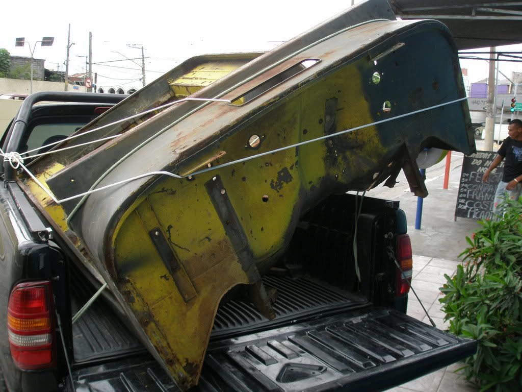

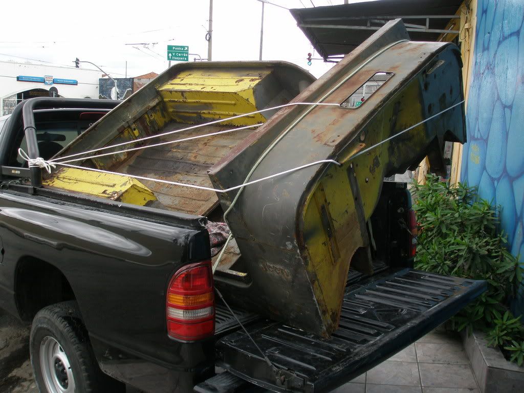

    Quanto à carroceria, a questão agora é alongá-la, pois não encontrei nenhuma de CJ6 de metal ( ao menos para o padrão aquisitivo deste pobre escriba ).
    Já o motor, Luiz vai permanecer origineba, apenas com algumas atualizações na ignição ( bobina, aposentadoria do platinado, blindagem ) e futuramente, na alimentação ( equacionar melhor a distribuição da mistura nos cilindros ). Além é claro dos incrementos necessários, como instalação de respiros, filtro de ar mais prático, freios...
