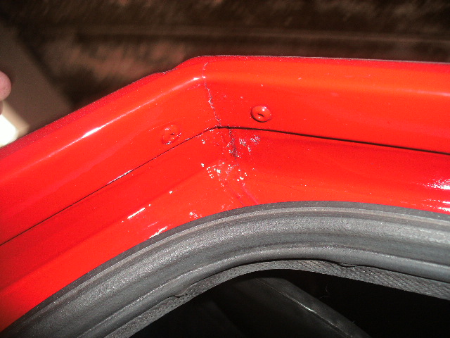

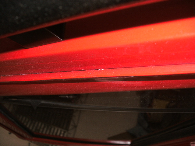

    orlando e renato infeismente ainda não tirei fotos hoje foi corrido más amanhã sem falta vou até minha mãe pois minha viatura esta lá ..porque o jeep esta lá ? (retirando ainda entulho do quintal da nova casa..por isso ainda esta lá)..rs posso adiantar minhas calhas foram feitas com chapa não tem segredo algum.. e fica show não empena não torrçe como a maioria original.. é em L pois é rebitada por baixo deixando mais ou menos uns 2,5 cm de material por baixo .. 1 fica do lado de fora mais a dobra com mais 1 cm total 4,5 ..5 cm total de material na dobra não estorou não tem sinal algum de massa na dobra..
    material : chapa de 1 mm de espessura.
    largura 5 cm ...esqueci do comprimento mais amanha tiro as medidas corretas..
    posso adiantar não tem segredo algum e fica 100 vezes melhor que a original .. tenho algumas fotos que ainda não havia postado mais não dá para ver muito bem.. vou tirar bem detalhada amanhã.. abraços

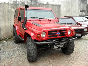

    aumento da dianteira
    só um detalhe aumentei um pouco a frente pois em relação atraseira estava muito baixa.. calcei com calços de nylon ficou muito bom e não mudou em nada a dirigibilidade.. como dizem na murari.. ficou muito bacana como eu já tinha calços na traeira e molas militar agora ficou bacana e eliminou o meu problema pois quase arrebemtei a polia da bomba da direção que bateu uma 3 vezes no diferencial..agora ficou 30mm mais alto resolvendo meu problema.. tenho calços de 2 e meia para levantar mais a carroceria mais acho que tá bom assim se um dia eu colocar pneus 35 ai troco os calços de 1 polegada pelas de 2 e meia

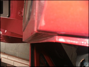

    olá orlando beleza ai vai as fotos das calhas desculpe a demora..
    medidas comp total da chapa 1,41 mts larg total 5,0 cm
    dobrada... dobrar em 90 graus 1 cm (canaleta) chata que sera rebitada da capota e parabrisa com 3 cm ok!! a parte frontal fica com a medida de 59,5 e a superior com 81,5.. 82 cm se estourar um pouco na hora de curvar uma pequena soldinha ou até massa plastica já resolve o problema.. para quem não tem solda para aluminio fica a opção da massa..

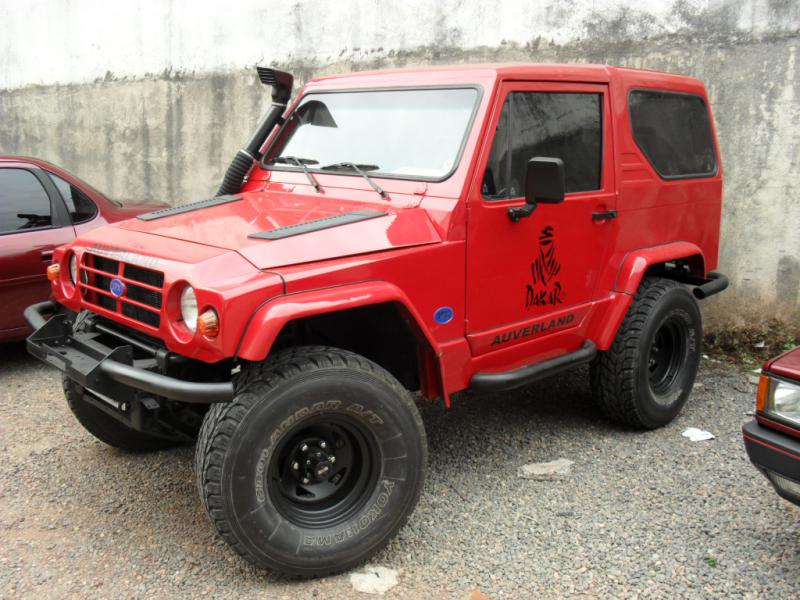

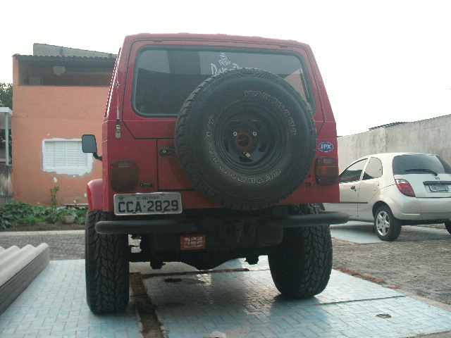

    hoje estava a toa então resolvi instalar um farol de milha na traseira e uma antena px estou esperando chegar o radio para terminar a instalação.. algumas fotos

    Olá, amigo!
    Show de bola esse "J"!
    Adoro esse jipinho!!!Queri ter dinheiro para comprar um monstrinho desses!!!
    Qual a tamanho e volume desse tanuqe?E de que carro veio?

    olá zepi esse tanque é de plastico original dos jpx acho que tem uns 90 litros ..coloco e coloco diesel mais nunca enche..rs abraços

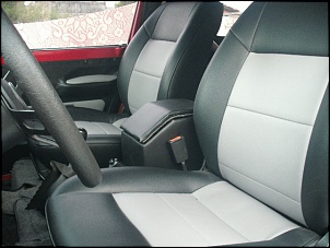

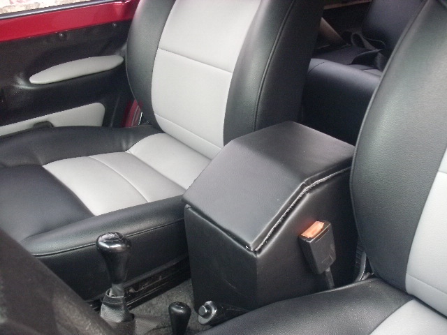

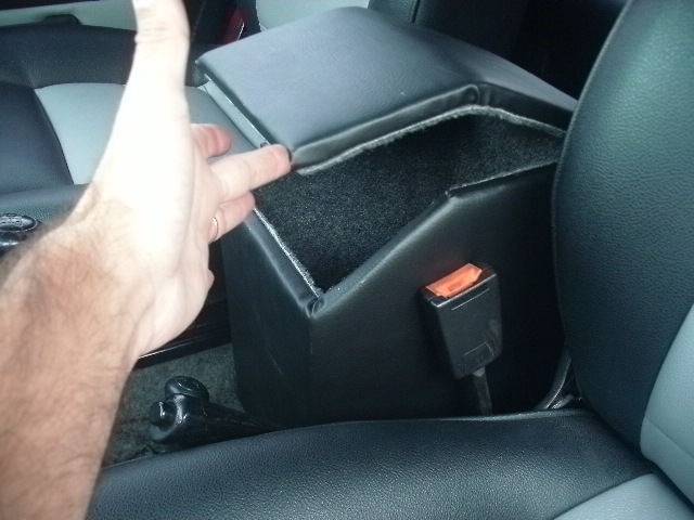

    console

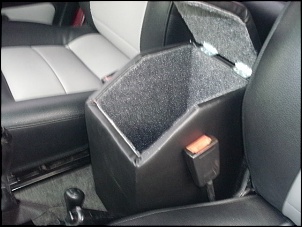

    uma parte do console que eu mesmo fiz ficou pronto esse final de semana e já foi esta instalado agora falta uma outra parte que vai na parte frontal das alavancas..
    obs se até o final do mês de novembro não vende o JPX não vendei mais...
    Miniaturas de Anexos Miniaturas de Anexos Jpx 95 2.8 (tomate)-gedc1735.jpg   Jpx 95 2.8 (tomate)-gedc1736.jpg   Jpx 95 2.8 (tomate)-gedc1739.jpg   Jpx 95 2.8 (tomate)-gedc1740.jpg

    Citação Postado originalmente por portugues Ver Post
    kkkkkkkk ficou chique o console, Parabens amigo.
    É dificil se desfazer do carro assim fazendo detalhes feito a mão.
    Sucesso ai
