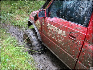

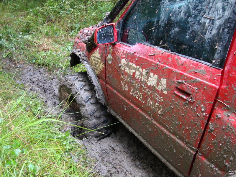

    Sabado mais uma trilhazinha basica hehe
    Miniaturas de Anexos Miniaturas de Anexos vitara eixos de rural +33''+100%+ap2.0-ogaaakuf0ip0tbmxvjfzlspewhuudsydom_xqoo5f7tnn4zzirziklg1twxx373f-hk1mhqiqqz-mqg0xmgoyg04xiyam1t1.jpg   vitara eixos de rural +33''+100%+ap2.0-ogaaaavyjoxuhhupyvac6-0ewpb2_xnnr6jd5phao_nu0yfyhp9dlnmu2xnrmm9aqcdqlmjxpkwbec69dbwq9oz-v4qam1t1.jpg

    aqui perto na linha 40
    bastante subidão de erosão e uns 4 banhado meio sem chanse de passar hehehe,mas é tranquila
