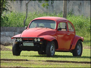

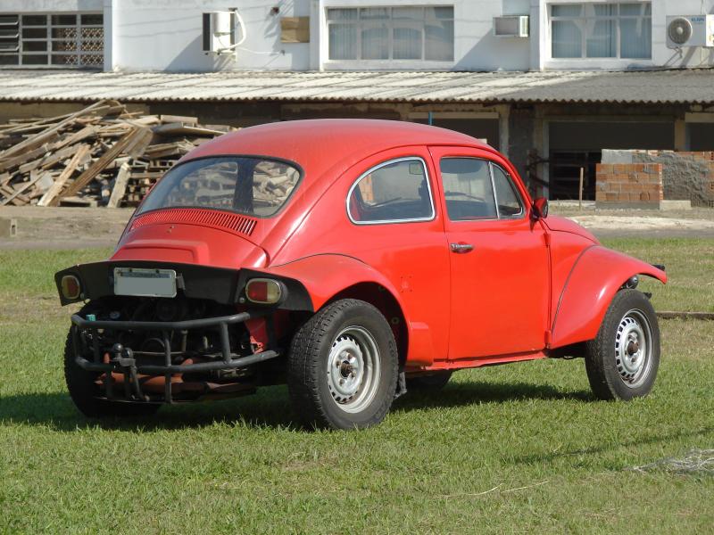

    "Fuca" - VW Baja Buggy 1977
    Vou atualizando conforme melhorias:
    Ficha Técnica
    Chassis:
    Original Fusca 1977 reforçado
    Carroceria:
    Original Fusca 1973 com kit Baja Buggy
    Pára-choques dianteiros reforçados
    Motor:
    1.6 gasolina/GNV (uso como carro de passeio também)
    Ignição Eletrônica
    Alternador
    Carburação Simples
    Caixa:
    Fusca 1200 1962
    Freios:
    Dianteiro à disco Fusca
    Traseiro à disco Kadett GSi
    Pneus:
    Trilha: Frontiera 15"
    Cidade: 205/70 R15 C (aro invertido)
    Planos Futuros:
    Freio-de-mão independente;
    Instalação de pára-choques laterais;
    Instalação de rodas traseiras mais largas (em reforma)
    Miniaturas de Anexos Miniaturas de Anexos "Fuca" - VW Baja Buggy 1977-fuca-1.jpg   "Fuca" - VW Baja Buggy 1977-fuca-2.jpg

    montou esse baja quando? ano passado eu deixei de morar em floripa e nunca vi nenhum baja com frente de 4 faróis por aí... qual a capacidade dos cilindros de gnv e a autonomia?

    Ola, lí a ficha tecnica e fiquei curioso ...
    Que reforços no chassis? (pode colocar algma foto)
    Por que voce optou pelo cambio de fusca 1200 ?

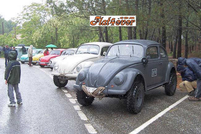

    Abaixo a inspiração pro mudança do meu fuquinha 64'
    08/07/2009
    17
    Inspiração pro meu fuquinha 64
    Já comprei ele montado de um cara que mora no morro da prainha. Foi em setembro de 2008.
    Como ele só usava pra fazer trilha, ele tava bem maltratado de lata, inclusive tava pintado no rolinho. Reformei ele em casa mesmo (só uma demão de tinta com compressor e troca dos para-lamas, pois dei sorte de achar os 4 em um ferro-velho sem o capô e a tampa traseira, pagando apenas R$ 100 pelos 4 para-lamas).
    Citação Postado originalmente por EduardoXL Ver Post
    Aqui em SP - capital o GNV esta 1,49 o m3 e ai em Floripa?
    O reforço do chassis é uma barra chata soldada na parte inferior do mesmo, aumentando a rigidez do mesmo.
    Tem também duas barras ligando a carroceria, pegando no pé de coluna central até a área sobre aquele buraco que dá acesso à caixa de marchas. Fica mais ou menos ligando da união das barra que segura o banco traseiro até o início do chiqueirinho.
    O câmbio do fusquinha 1200 foi escolhido devido a ser o mais reduzido da linha, sem ser de homocinética, que necessitaria de suspensão IRS (considero a IRS muito dura, o carro torce pouco em trilhas).
    Tanto é que o mesmo à 80 por hora tá berrando de 4ª, isso com os pneus um pouco maiores. No barro é um tesão, sobe tudo que é morro de 2ª.
    O GNV em Floripa tá R$ 1,59. Tem um botijão de 12,5 m³, no "chiqueirinho". O mesmo, dentro da cidade, tá fazendo a média de 11,5 km/m³, totalizando uma autonomia de aproximadamente 140 km, visto que o mesmo não enche totalmente e o GNV varia muito da bomba que abasteço e se tá frio ou calor no dia do enchimento.
    Na BR (uso o Fuca pra viajar também) faz a média de 14,5 km/m³, porém, cheguei a fazer 16,13 km/m³ (anoto todas as enchidas).
    O sucesso da conversão deve-se à ignição eletrônica e ao ponto bem adiantado, tanto que, quando uso gasolina, bate ponto direto, sendo que com a pódium o negócio ameniza.
    Bem bacana de dirigir mesmo.
    Essa semana bato mais fotos.
    Daniel
