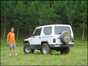

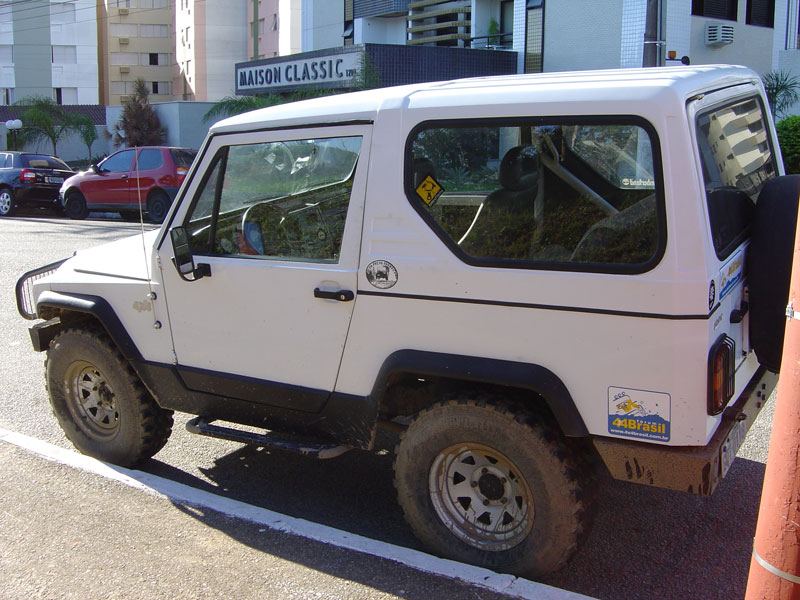

    Uma fotinha dele antes no sítio, antes de pifar

    Então, já fazem alguns meses que parei de postar.
    Nesse tempo meu jipe esteve parado trocando o motor.
    Agora está nas últimas
    Apesar das tentativas de continuar diesel, desisti pelo valor dos motores que encontrei aki e estou adaptando um motor de Golf 2.0 que encontrei novo de um carro sinistrado.
    Agora, depois de muita novela está no eletrico instalando a injeção.
    Espero que este mes ainda esteja nas estradas novamente.

  • #45
    Opa,
    Hoje trouxe o Anêmico para casa.
    Ficou show de bola o motor, andando super bem, bate a chave o bixo pega...
    Apesar de estar faltando alguns sensores que vou providenciar semana que vem.
    (fluxo de ar, sonda lambda e sensor de velocidade)
    Vou bater umas fotos das soluções adotadas e postar aqui.

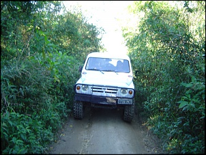

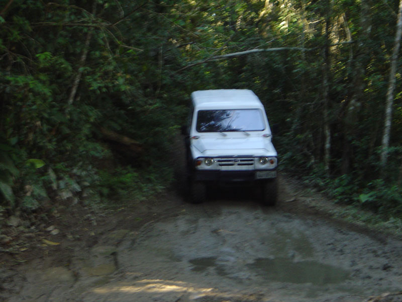

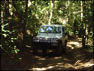

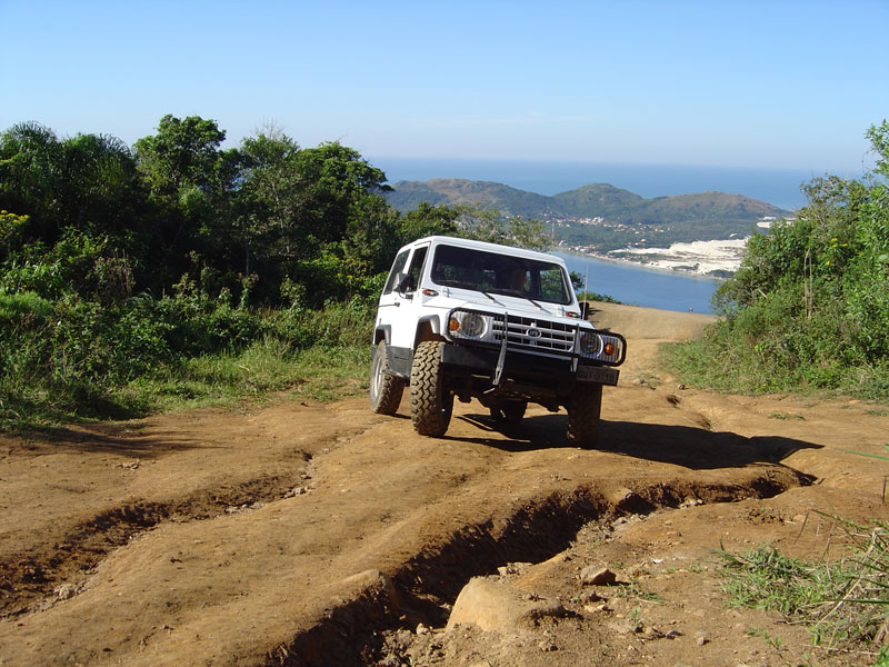

    fotos da reestreia
    Miniaturas de Anexos Miniaturas de Anexos -vista_331.jpg   -sombra_871.jpg   -mato_111.jpg   -caminho-2_213.jpg   -caminho-1_228.jpg

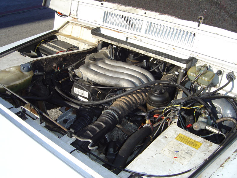

    imagens
    Miniaturas de Anexos Miniaturas de Anexos -suporte_494.jpg   -motor_572.jpg   -traseira_126.jpg   -lateral_145.jpg
