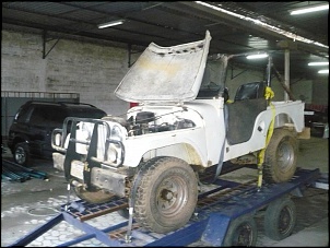

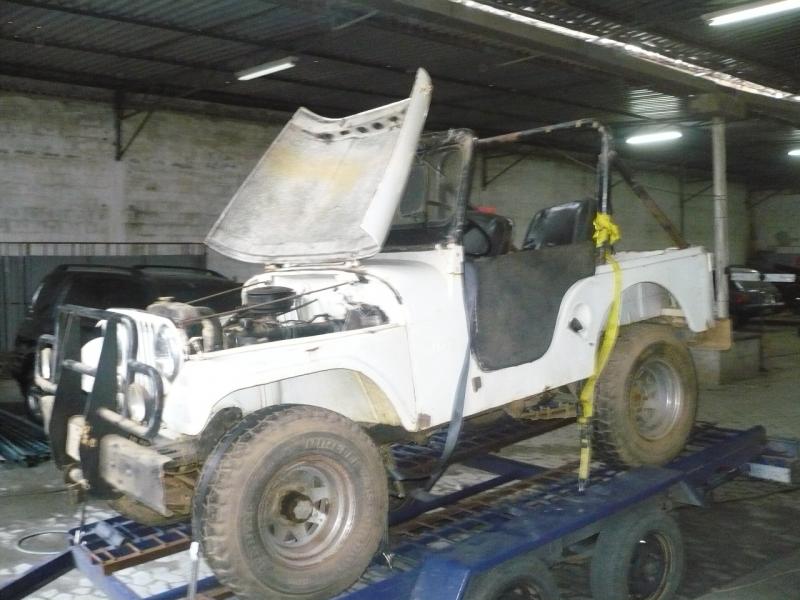

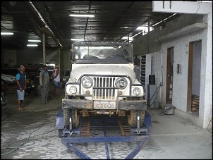

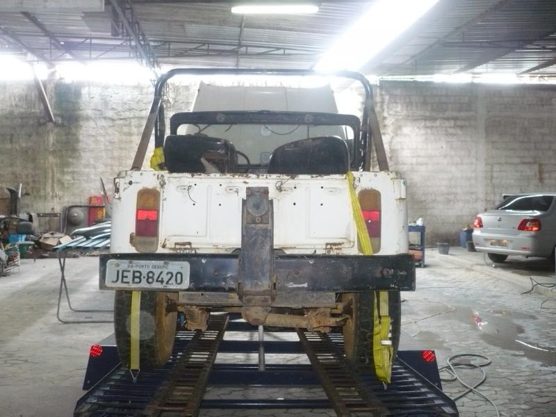

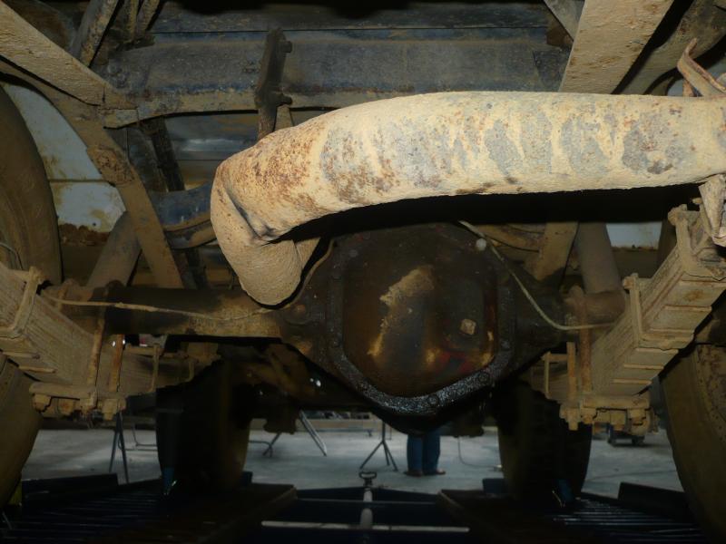

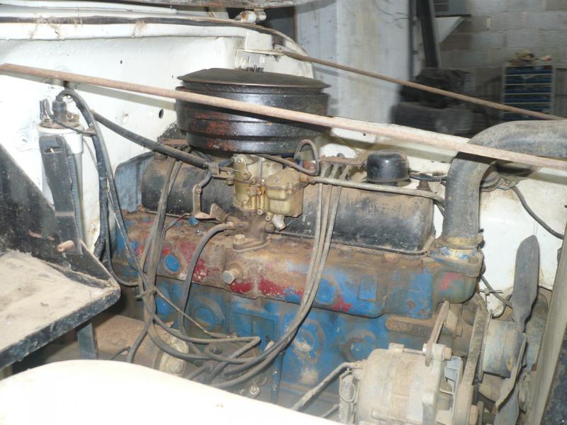

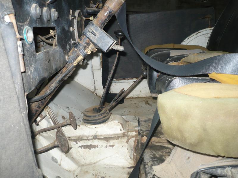

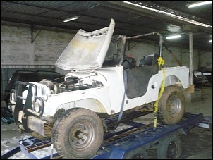

    Pessoal, comprei um Jeep no interior do ES que estava parado a + ou - 01 (um) ano. Agora vai começar a fase mais interessante e cara "A REFORMA", vou desmontar tudo e refazer tudo novamente, levei para uma oficina de um amigo que no passado reformou um outro CJ.
    Agora é mãos a obra e no bolso, quero contar com umas digas dos inumeros amigos aqui desse Fórum, pois vão ser de grande valia. Ja escolhi a cor var ser "AMARELO". Se possível queria saber onde consigo rodas originais para comprar? Vou postar umas fotos para mostrar como esta o Jeep, acho que vou ter muito trabalho, mas pelo valor que paguei acho que vai valer a pena!!! Vamos Ver.....
    Miniaturas de Anexos Miniaturas de Anexos Reforma jeep cj5 1965-p1030323.jpg   Reforma jeep cj5 1965-p1030324.jpg   Reforma jeep cj5 1965-p1030325.jpg   Reforma jeep cj5 1965-p1030326.jpg   Reforma jeep cj5 1965-p1030327.jpg
    Restante das fotos....
    Miniaturas de Anexos Miniaturas de Anexos Reforma jeep cj5 1965-p1030333.jpg   Reforma jeep cj5 1965-p1030332.jpg   Reforma jeep cj5 1965-p1030331.jpg   Reforma jeep cj5 1965-p1030330.jpg   Reforma jeep cj5 1965-p1030329.jpg

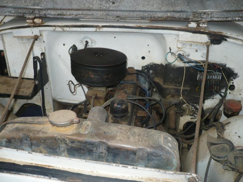

    Pessoal estou com uma grande dúvida!!! Passei na oficina hoje pela manhã e o mecanico abriu o capo do Jeep e me fez a seguinte pergunta (Cade o reservatório do filtro de óleo?). Simplesmente o reservatório não esta lá e o motor estava funcionando sem ele, existe algum BF que não existe filtro de óleo? Ou o antigo proprietário tirou o mesmo e ligou a mangueira do filtro direto no motor? (pois é assim que esta)
    Se possível também queria saber onde consigo um reservatório desses para comprar.
