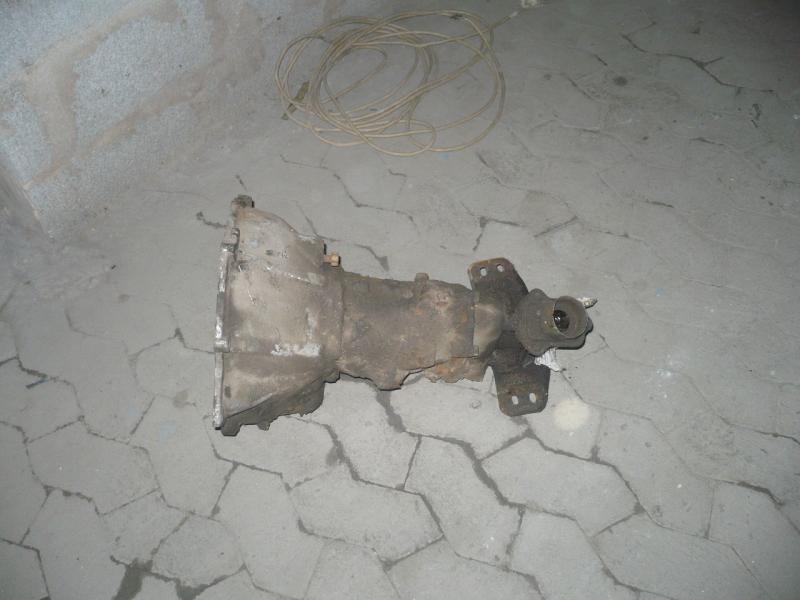

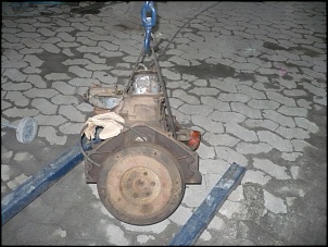

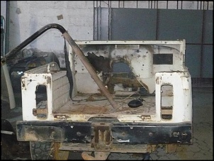

    Segue as fotos do motor 4cc e caixa do chevete, esta faltando algumas coisas como carburador e capa seca do opala que não tirei as fotos ainda. Estou também desmontando toda a viatura para mandar carroceria e chassi para jatear!
    Miniaturas de Anexos Miniaturas de Anexos Reforma jeep cj5 1965-p1030334.jpg   Reforma jeep cj5 1965-p1030335.jpg   Reforma jeep cj5 1965-p1030336.jpg   Reforma jeep cj5 1965-p1030337.jpg   Reforma jeep cj5 1965-p1030338.jpg
  • #35
    outra foto....
    Miniaturas de Anexos Miniaturas de Anexos Reforma jeep cj5 1965-p1030339.jpg
