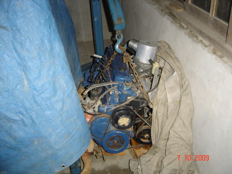

    A idéia era injetar o meu motor que está muito bom, praticamente novo. Mas apareceu este da Silverado e resolvi trocar o motor todo (que é plug in play) e vender o atual motor do Porcão ...

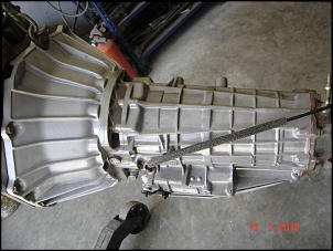

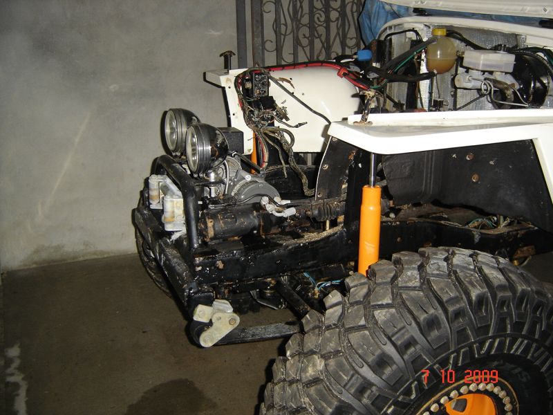

    Depois do trauma da trilha dos 90, o Porcão vai para o 2º transplante de motor e manutenção do CA. Como o motor carburado foi vendido ele já foi retirado. Aproveitei e tbm retirei o câmbio que amanhã vai pra MAGOO MOTORS iniciar a revisão. Quando o CA estiver pronto, levo o jipe pra tudo ser colocado no lugar.
    A princípio, o estrago no CA foi grande ... ATF com muita limalha e um fortíssimo cheiro de queimado que empestiou a casa toda ...
    Acredito que um dos motivos para a quebra foi a posição do radiador. Dá pra ver na foto, bem abaixo do servo freio. Acho que está muito alto e está prejudicando a circulação do ATF. Na 1ª partida do dia, o sistema estava vomitando ATF pela vareta. Imagino que durante a noite o ATF escoava do radiador para o cárter, entrando ar no sistema e na 1ª partida o "excesso" (ar + ATF) era expulso pela vareta. Até o sistema expulsar o ar, a lubrificação era deficiente.
    Vou colocar o radiador na mesma altura onde fica no opala (atrás do para-choque dianteiro), no mesmo nível do CA.

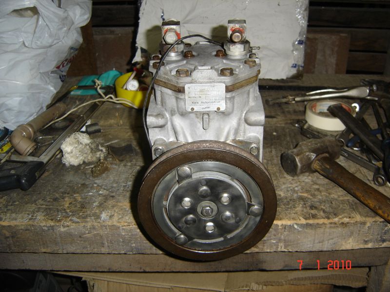

    Depois de um tempo cuidando de outros projetos, vou retomar agora minha saga de jipeiro ...
    Algumas novidades para equipar o Porcão:
    1) Compressor York 210: para encher o reservatório de ar para os bloqueios pneumáticos Micromaq e algumas outras utilidades...

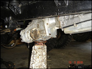

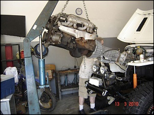

    Sabadão foi dia de trabalho na Magoo Motors: Com o CA já revisado pelo Magoo, ele voltou para baixo do Porcão já espetado no novo motor 4.1 mpfi ...
    Excelente trabalho realizado pelo Magoo: sabe o que fazer e como fazer, com capricho e competência. Carcaça do CA até recebeu um banho de verniz PU. Ficou uma belezura ...
