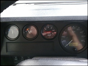

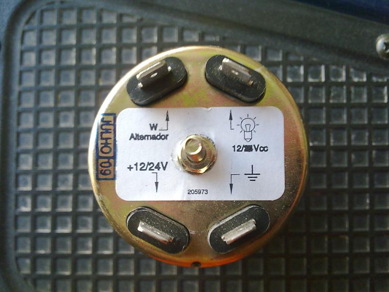

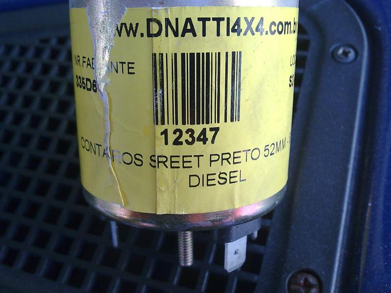

    Contagiros
    Minha Defender não veio com conta-giros, o que me levou a busca de um. No entanto, o equipamento original, mesmo importando, ficaria muito elevado (o que não é novidade em LR). A saída foi achar um similar mais em conta.
    Depois de muita pesquisa cheguei ao escolhido: Cromatech Street preto de 52mm – diesel comprado na Donatti 4x4. Um modelo muito parecido com o original, inclusive a iluminação verde. A compra leva pelo menos 20 dias para entrega. Substitui o relógio analógico que sempre parava, a retirada foi extremamente fácil basta abrir o painel retirando 2 parafusos laterais, e soltar o relógio. A visualização das rotações deve ser feita durante a pilotagem, optei pela instalação ao lado do velocímetro, transferindo a temperatura do motor para esquerda.

    Pode se aproveitar a ligações do próprio relógio + um fio no "w" do alternador. O total saiu por R$ 194,00.
