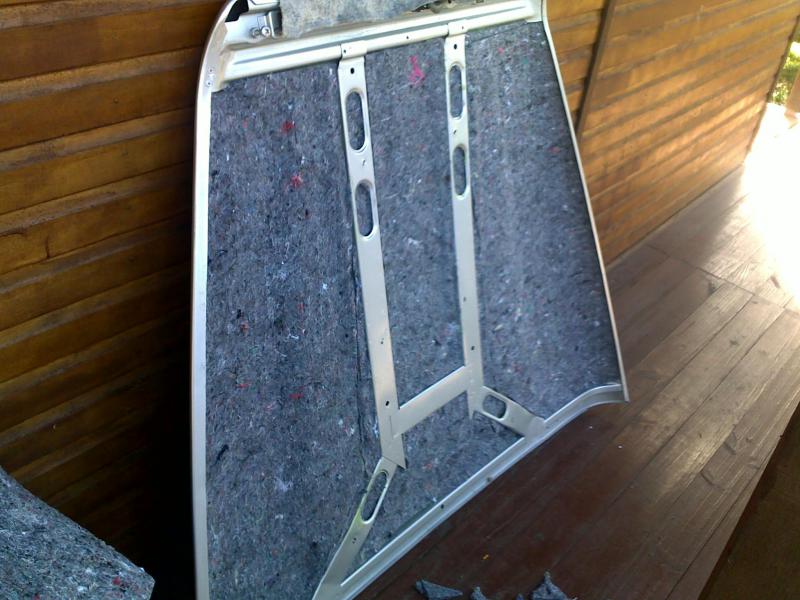

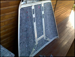

    Com a reforma, aproveitei para melhorar o isolamento acústico do motor.
    Junto ao capô colei um feltro espesso que pintei com spray que aguenta altas temperaturas, para evitar o aculo de umidade.
    Como já possuía uma placa de fibra, revesti essa com feltro betumado próprio para esse tipo de coisa.
    O resultado fico muito satisfatório, reduzindo muito o barulho do motor. O próximo passo é forrar a parede corta-fogo com um feltro aluminizado.
    Miniaturas de Anexos Miniaturas de Anexos Land Rover Defender 110 SW (1999)-13052010049.jpg   Land Rover Defender 110 SW (1999)-13052010050.jpg   Land Rover Defender 110 SW (1999)-dsc06318.jpg   Land Rover Defender 110 SW (1999)-dsc06316.jpg
