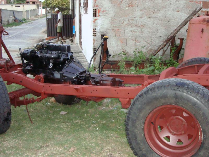

    Ola Gibson,
    O trampo do chassis ficou muito bom.. mais acho que o ideal seria fazer um reforço antes, é feito uma tira chapa por cima e por baixo, ai ele aguenta o tranco.. da uma pesquisada vale a pena.. abraço

    Reforço
    Olá Dennis, o serviço do reforço já está sendo terminado, acho que amanhã já dá para postar as fotos do serviço, mais obrigado pela dica, vlw.

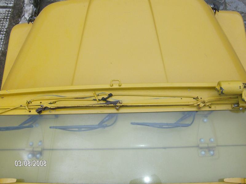

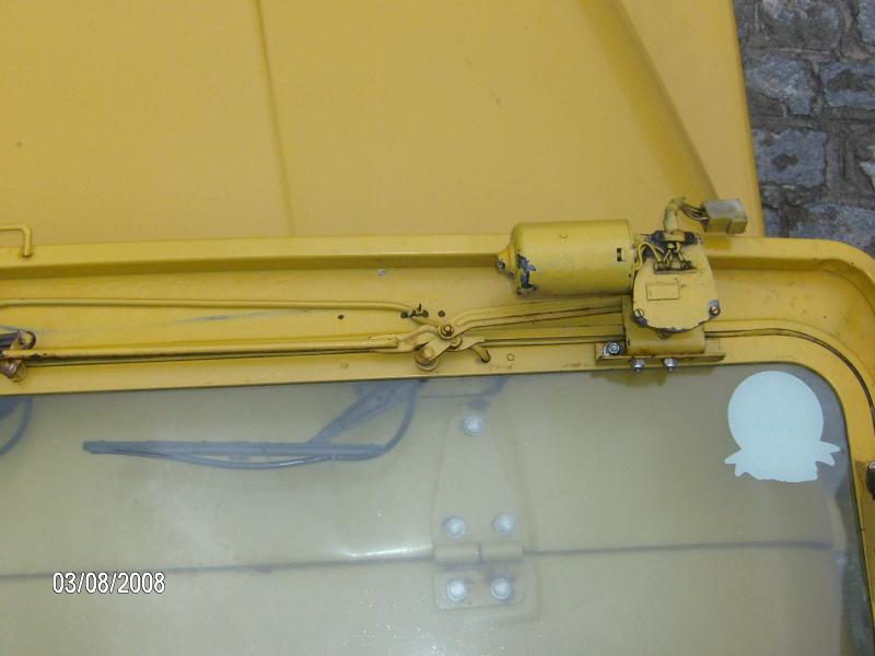

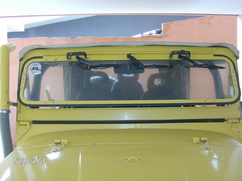

    Quadro de Para-Brisas
    Angelo estou pretendendo usar um motor usando um esquema de braços articulados parecidos com os das fotos. Abraços.

    Citação Postado originalmente por Gibson Pacelle Ver Post
    Gibson me explica uma coisa, esse motor aguentar os tres braços do limpador? Esse motor é orignal ou de outra marca?
  • #80
    Quadro
    Cadu, essas fotos são de um usuário aqui do fórum, só não lembro quem, mas lembro que ele disse que usou motor, haste e palhetas do fusca, Abraços.
  • #81
    Hummm, vou anotar essa dica aqui, derrepende dependendo de como estiver os dois motores do meu vou colocar esse mesmo sistema!

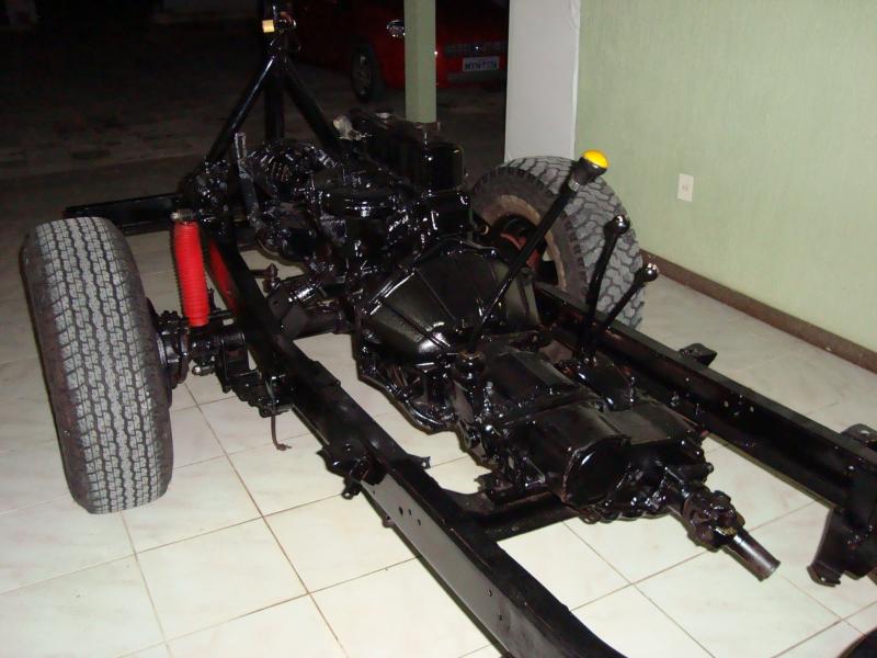

    Chassi

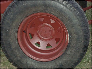

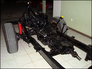

    Ontem foi terminado a parte do reforço do chassi, e já foi encaminhado para o jato de areia para dar o retoque, hj já estava pronto e com o epoxi aplicado, amanhã o chassi será encaminhado a pintura juntamente com as rodas, galão, pedaleira suspensa e outra peças mais, foto do chassi já com motor pintado em cima e detalhe da roda já com miolo invertido. Abraços.

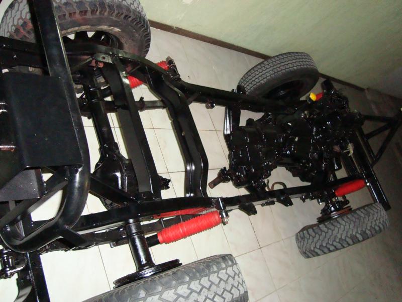

    Pintura
    Foi dada a primeira mão de tinta, como dá para notar ainda tem alguns locais que merecem uma segunda mão, mas no geral eu gostei do serviço, amanhã provavelmente termina a pintura. Os amortecedores já estão no lugar e o próximo passo será a troca do comando por um 286, não estou conseguindo arranjar o virabrequim do motor antigo, mas tava querendo dar uma mexida no motor, se aguém tiver sugestões serão bem vindas, obrigado e abraço a todos.

  • #84
    Gibson ta ficando bonito!!! Você vai deixar o motor na cor preta ou vai pintar de vermelho?
    Essas sanfonas que estão nos amortecedores são de moto? Qual a finalidade?
